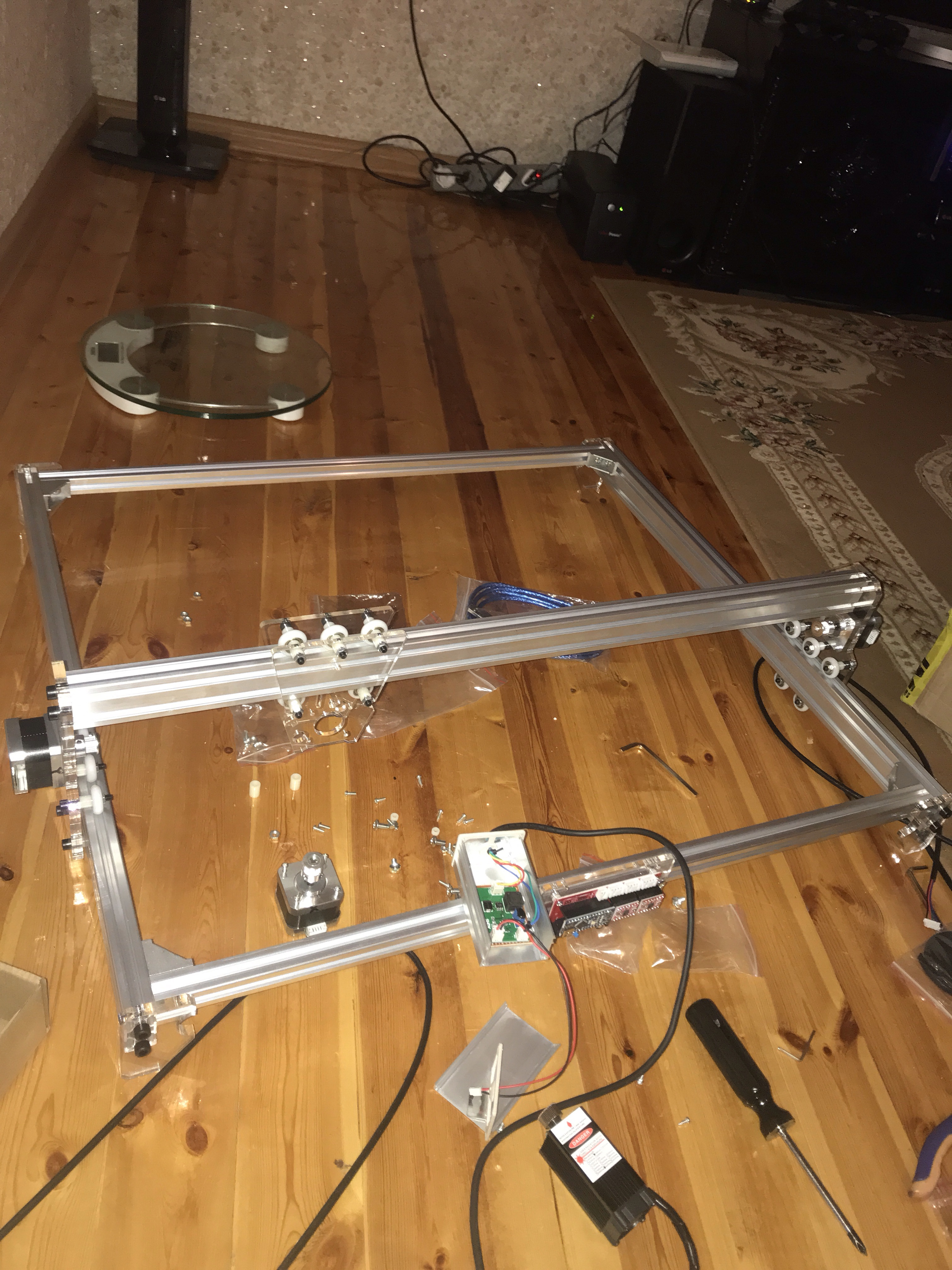

maga_ges
А как к контроллеру подключить такой лазер https://share.icloud.com/photos/0dXGkUI ... Bjp6YFH3Yw
Добавлено: 14 дек 2018, 13:08
Andrey_Pavkin
maga_ges писал(а):А как к контроллеру подключить такой лазер https://share.icloud.com/photos/0dXGkUI ... Bjp6YFH3Yw
Можно подключить через реле , но мощность регулировать не сможете.
Реле - https://m.ru.aliexpress.com/item/328017 ... 4782443324
Добавлено: 14 дек 2018, 16:50
maga_ges
А реле не будет постоянно щелкать?
А так нельзя его подключить с помощью полевика?
И если у кого есть дайте ссылку на контроллер лазера с поддержкой ttl, который работает с данным автономным контроллером.

Реле не подойдет!!! Через MOSFET и нужно подключить. Лучше сразу использовать MOSFET который полностью открывается от 5В, к примеру IRL540. Но я сомневаюсь что этот драйвер подойдет для выжигания картинок, т.к. во время выжигания лазер постоянно включается и выключается. Нужно чтобы на драйвере всегда было питание!!!
Может лучше драйвер просто подключить к 12В, а MOSFET поставить в разрыв провода идущего к лазерному диоду? Можно будет и мощность менять? - НА СВОЙ СТРАХ И РИСК!!!
А лучше использовать другой драйвер, на этой плате почему-то нету конденсаторов.
Добавлено: 14 дек 2018, 18:04
maga_ges
Эта херня пришла вместе со станком, посмотрите как она приклеена к алюминиевому корпусу через кусок макетной платы, лазер тоже написано что 3000мВт, но почему то я сомневаюсь.
Посмотрите, здесь есть 3Вт мощности:

Вот сам станок:
file 19.jpg (10215 просмотров) <a class='original' href='./download/file.php?id=152633&mode=view' target=_blank>Загрузить оригинал (2.35 МБ)</a>
file 22.jpg (10215 просмотров) <a class='original' href='./download/file.php?id=152635&mode=view' target=_blank>Загрузить оригинал (2.22 МБ)</a>

vit_rus
Похоже на LM3409
Посмотрите внимательно на 3 ногу мелкой микросхемы, это сигнал управления En.
Напряжение только гляньте на этой ножке, там контрольная точка есть, если там 12 вольт, то нужно будет чуть изменить подключение на плате. Иначе 12 вольтами убьете ардуинке выход.

maga_ges
Срисовал схему с драйвера. Так и не понял как работает драйвер, получается что контроллер дергает питанием всей схемы чтобы выжигать точки?

Если вход EN микросхемы 3409 отсоединить от 12В и подключить к выходу Out1 автономного контроллера, ttl логика же должна заработать по идее? По даташиту 3049 все что выше 1,74В на входе EN считается как лог.1
ttl это же ШИМ сигнал?
Как считаете?

vit_rus
По срисованной схеме 3 вывод странно подключен, точно нет ошибки?
Можно крупнее этот участок платы?

maga_ges писал(а): Если вход EN микросхемы 3409 отсоединить от 12В и подключить к выходу Out1 автономного контроллера, ttl логика же должна заработать по идее? По даташиту 3049 все что выше 1,74В на входе EN считается как лог.1
Должна работать. Можно проверить, отрезать дорожку от 3 ножки микросхемы, и попробовать подать на нее 0 и 5 вольт поочереди, должен включаться и выключаться.

maga_ges
vit_rus писал(а):По срисованной схеме 3 вывод странно подключен, точно нет ошибки?
Да, была ошибка, исправил

vit_rus
Можно отпаять L с платы, тот что идет на 3 ножку мсх.
И подать прямо на контроольную точку (облуженный пятачок на дорожке от 3 ножки) Out1 с ардуино

maga_ges
Так и сделаю, контроллер еще не собрал, модули едут из китая. Как приедут соберу. С родным контроллером еще не запускал, получается что с родным контроллером лазер может выжигать только черные точки и все?
