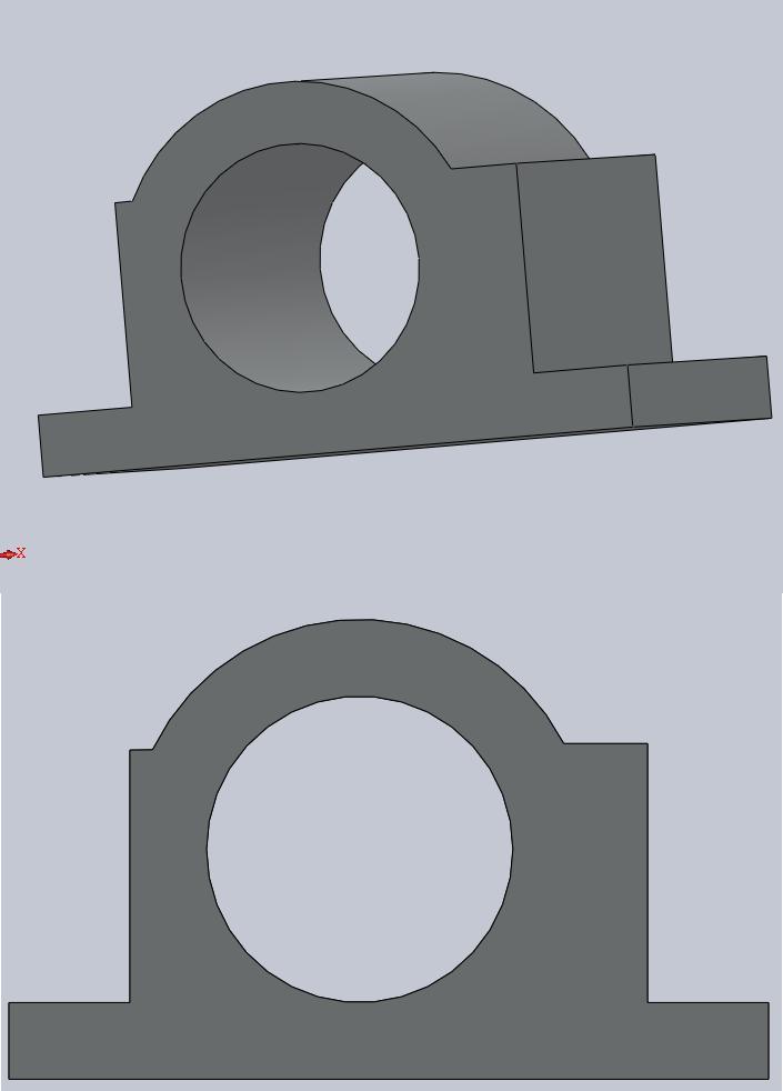

Я весь в раздумьях как для крепежа шпинделя можно сделать кокиль(форма многоразовая)
крепеж Ал.JPG (3172 просмотра) <a class='original' href='./download/file.php?id=6885&mode=view' target=_blank>Загрузить оригинал (29.44 КБ)</a>
С наружними стенками все понятно Ал сядет само отойдет, как быть с внутренним цилиндром, при усадке Ала я так понимаю его зажмет так что фиг выбъешь. Делать конусный :wik:

Re: Печка1 - станок для переработки алюминия
Сообщение Fisher »
Конус конечно. И внешние стенки на конус. Так-то есть такое понятие - литейные уклоны ;)
Fisher писал(а):Так-то есть такое понятие - литейные уклоны
SolidWork мне тож показывает что нужно делать уклоны иначе не вытащу :)
Fisher писал(а):Или ставить стержень
Не хочу я стержни делать. Если Nick вагон крепежей шпиндельных закажет, где я столько стержней возьму :)
Сообщение Fisher »
Тогда уклоны. Да и с ними проще. Обрабатывать потом все равно будешь. Уклоны и выведешь. Бери 2 градуса на уклон - хватит. Можно меньше, но лучше 2 )))

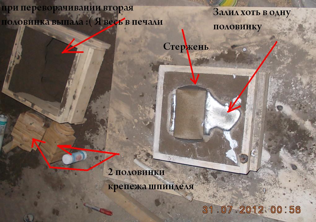

Долбался пару дней чтоб сделать модель крепежа шпинделя, вырезал из фанеры, склеил, покрыл лаком. Сделал ящик для формы для земли. Сделал землю (песок+глина) и замесил чтоб при сжатии в кулак земля рассыпалась но не была шибко мокрой. Сделал нижнюю половинку, потом верхнию. Разъеденил половинки. Вытащил модели. Но когда начал накрывать верщнюю часть земля тупо выпала. Добавил больше воды, набил по новой все равно выпала. Целый день долбался и нифига не вышло. Я весь зол. :pssdoff:
В чем может быть что земля выпадает? Мало глины в земле?
Так как Ал уже расплавился залил его хоть в одну половинку :)
Заливка Ала.JPG (3137 просмотров) <a class='original' href='./download/file.php?id=7015&mode=view' target=_blank>Загрузить оригинал (107.02 КБ)</a>
Через пол часа вытащу гляну шо вышло.
Сообщение Fisher »
Поперек стенок опоки тупо вхерачь несколько гвоздей тока не до формы. Они будут держать землю. ;)
напомни какой состав земли должен быть?
Fisher писал(а):Поперек стенок опоки тупо вхерачь несколько гвоздей тока не до формы. Они будут держать землю.
Да думал уже внутри уголки еще приделать будет и для жесткости и землю держать. Но по видео ютуба у них земля черная и не вываливается.
Сообщение Fisher »
aftaev писал(а):напомни какой состав земли должен быть?
Точный состав не помню. Попробуй песок замесить с жидким стеклом до слипающе-рассыпчатой массы, а потом продуть форму углекислотой.
aftaev писал(а):Да думал уже внутри уголки еще приделать будет и для жесткости и землю держать. Но по видео ютуба у них земля черная и не вываливается.
Черная - скорее всего с примесью "горелой" или лигносульфанат какой :thinking:
Уголки спасут положение. Еще стенки опоки продырявь для выхода газов.
