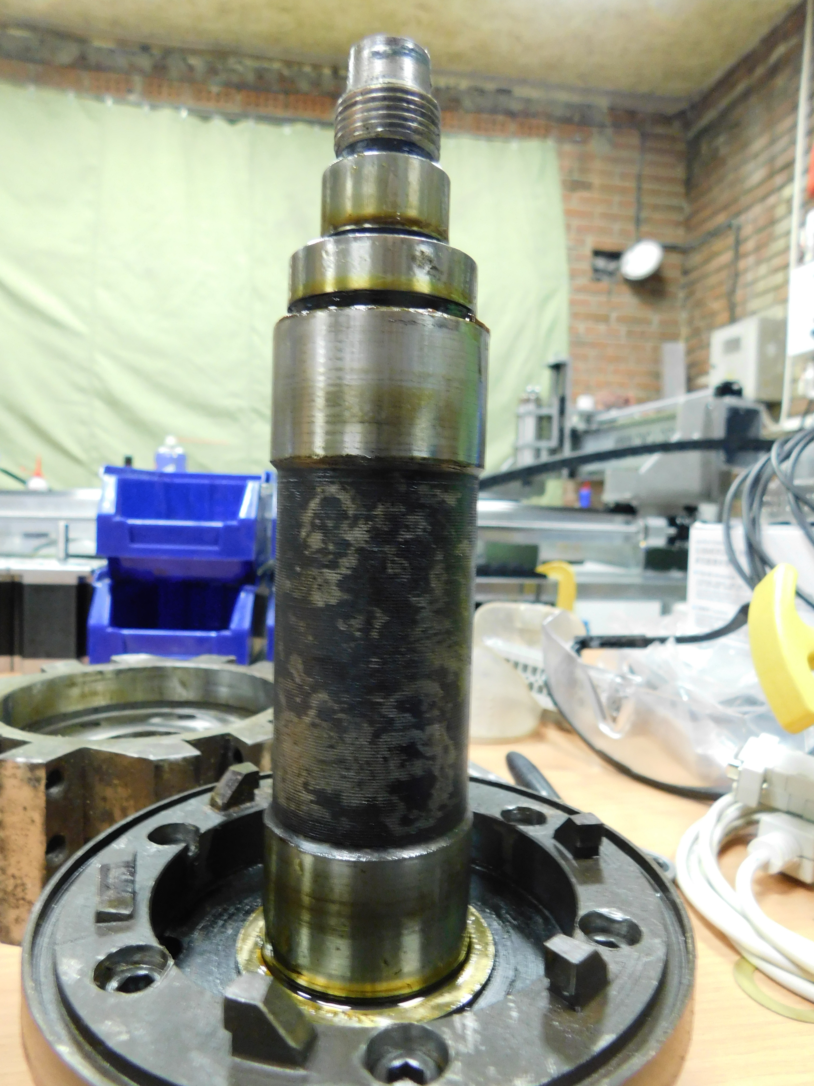

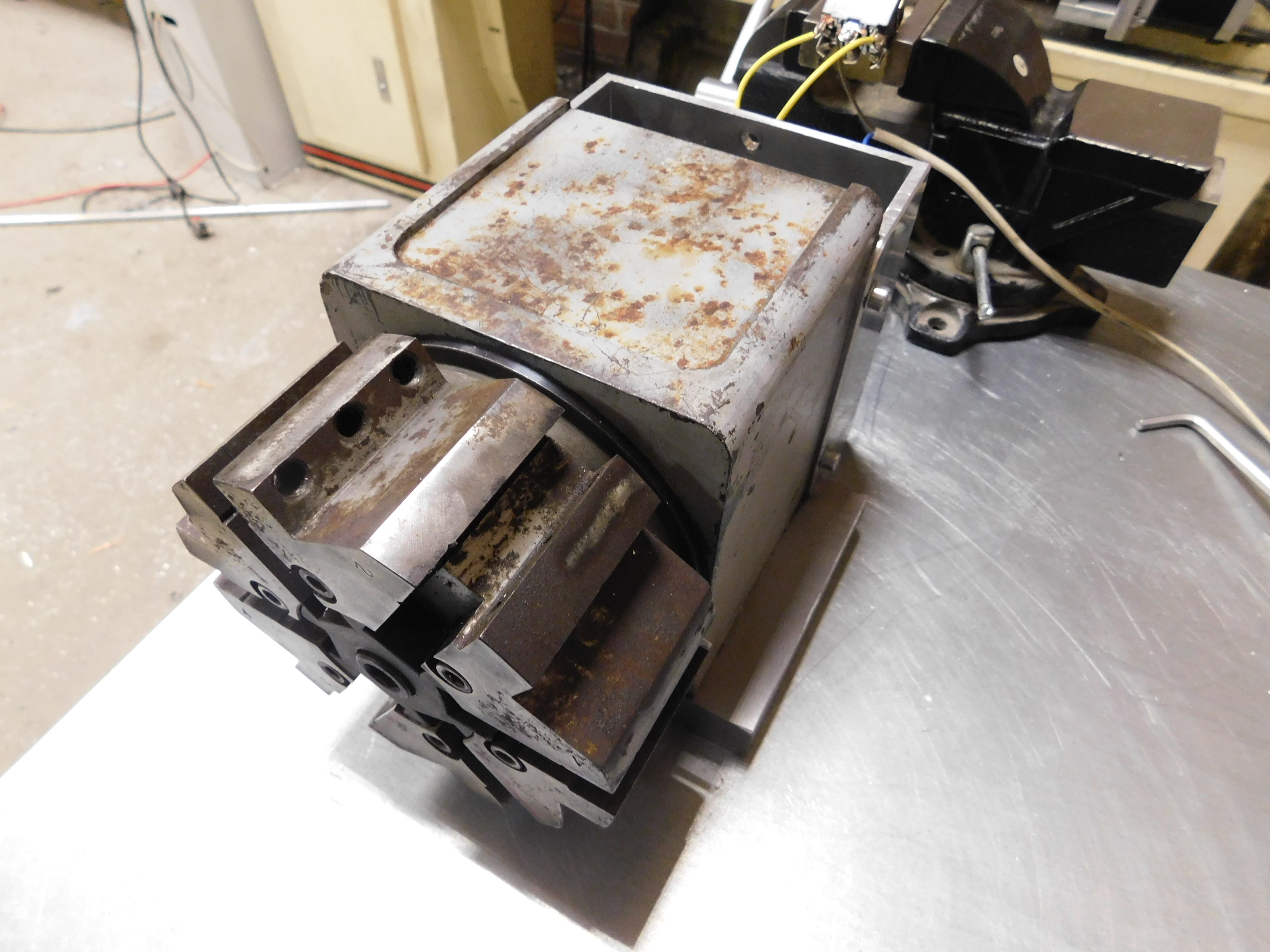

До контроллеров линеек пока не могу добраться. Времени нет. Но решил по быстрому разобрать револьверку от ТПК-125. Интересно посмотреть из чего она состоит и к тому же понять как правильно приделать её к станку, не задев что-нибудь нужное при фрезеровке корпуса.
В общем на такой разбор как на фото ушло минут 20. Сам инструментальный диск садится очень плотно, снимаю шляпу перед исполнителями, не единого намёка на люфт. Диск как раз таки и снимал дольше всего, аккуратно постукивая молотком где нужно. На фото, если присмотреться, можно увидеть круглую прокладку спереди внутри корпуса из какого-то "неметалла", она нужна для защиты от пыли и стружки. Подшипники спереди и сзади шариковые. Теперь становится более понятно что и как нужно отрезать от корпуса чтобы встроить револьверку.

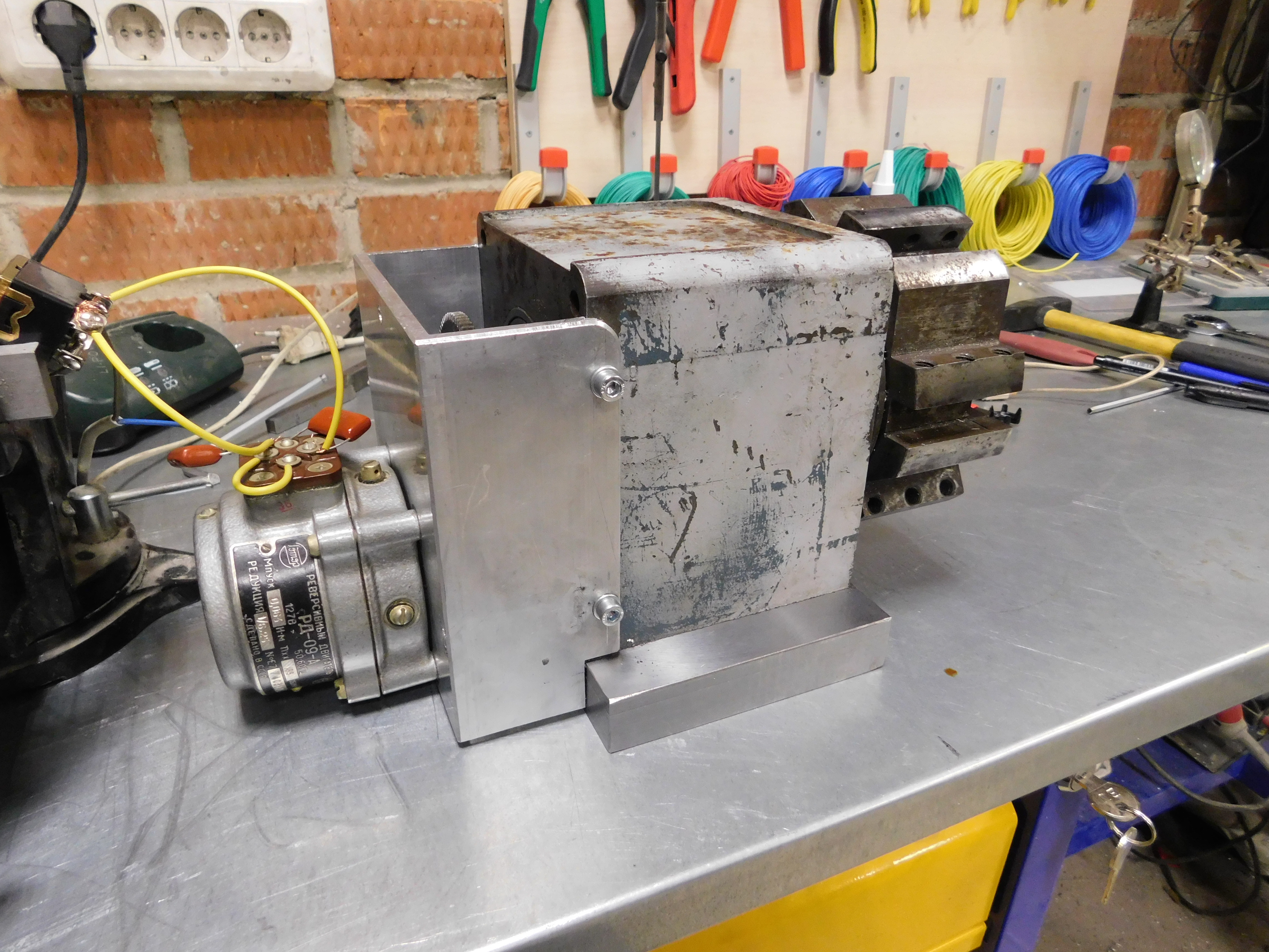

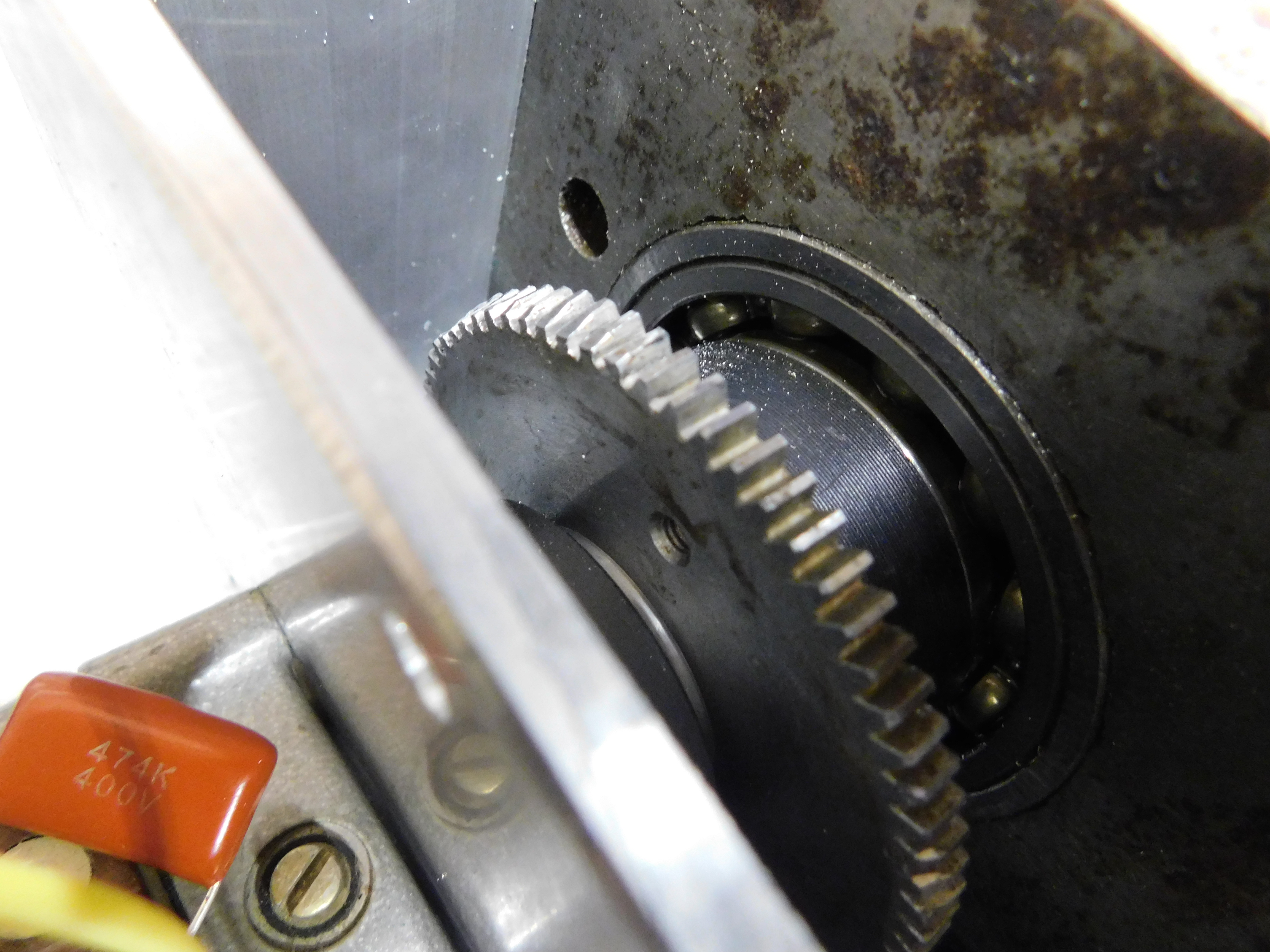

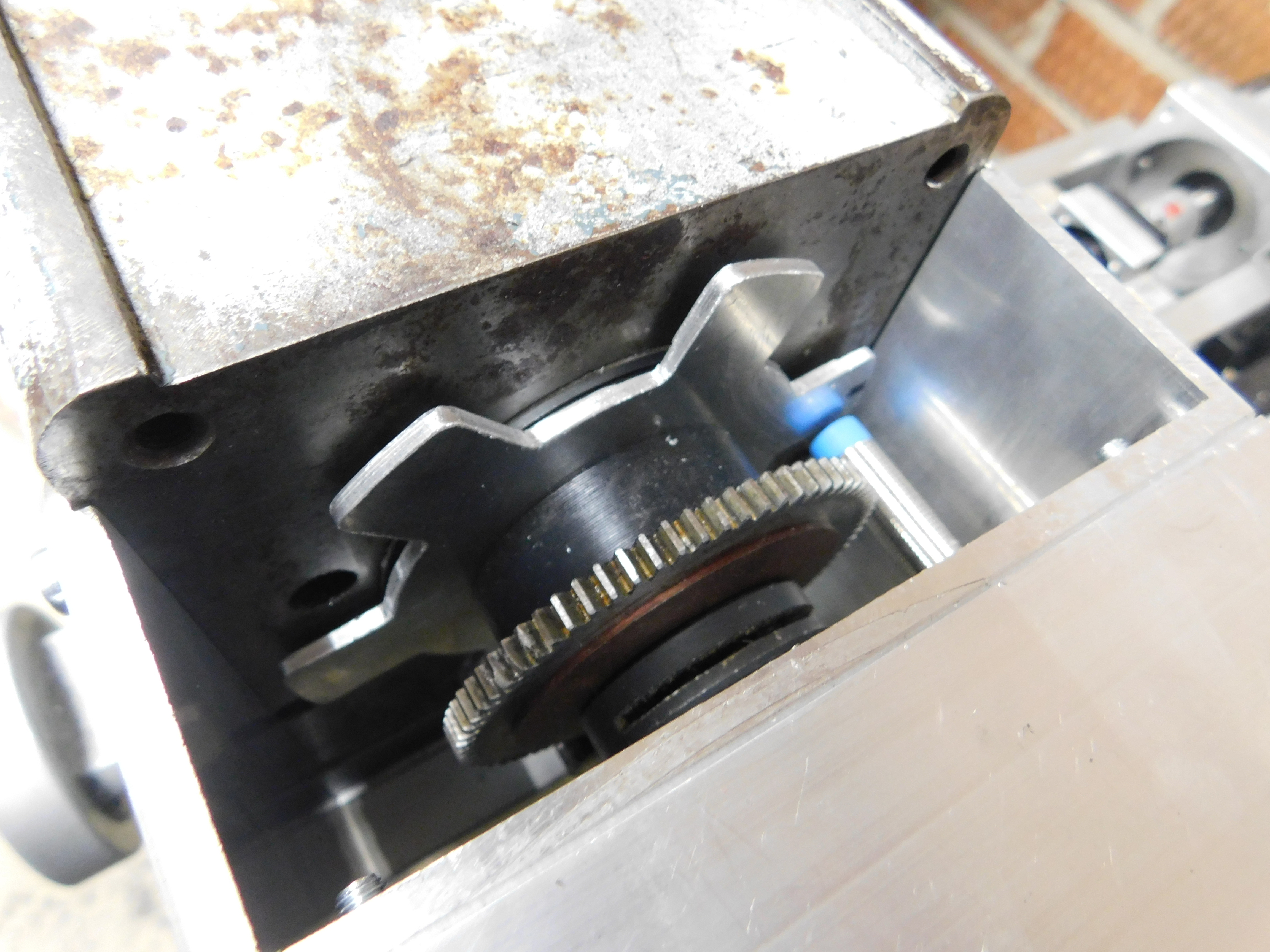

CNC-Logic
Настало время показать свои успехи по револьверке.
Что сделано:
1. Укорочен корпус, и к нему на 4х калёных болтах прикреплена стальная пластина
Надо было видеть как его приходилось укорачивать. Отрезали ленточной пилой с СОЖ. Полотно просто зверски уводило. Резали с 2х сторон. Потом пыление отрезанного торца на фрезере. Стальная пластина также пропылена с 2х сторон
2. Были куплены несколько движков РД9, за символическую сумму. 3шт за 1тр. Схема подключения http://glavmex.ru/forum/download/file.php?id=19356
Работает прекрасно, не останавливается.
3. Ведомая шестерня (которая на шпинделе)была в убитом состоянии, примерно 1/6 часть зубов были сбиты. Восстанавливал очень аккуратно болгаркой и надфилями. Понимаю, что в идеале нужно делать новую, или искать её на том же директлоте. Но пока так. Главное что оно работает.
4. Ведущая шестерня (которая связана с редуктором движка) была найдена в автомагазине. Зубья полностью идентичны ведомой. Ведущую напрессовал на вал через переходную втулку из Д16т. Всё что можно было законтрил.
5. Кронштейн движка, как видно, из обычного швеллера. Хорошо, что я не додумался отправить швеллер на металлолом :hehehe: А то ведь хотел...
Теперь нужно ставить концевик и фиксацию от обратного поворота. Кроме того надо как то в неё запихать резцы на 16мм (сейчас туда лезут только 12мм). Работы ещё навалом.
