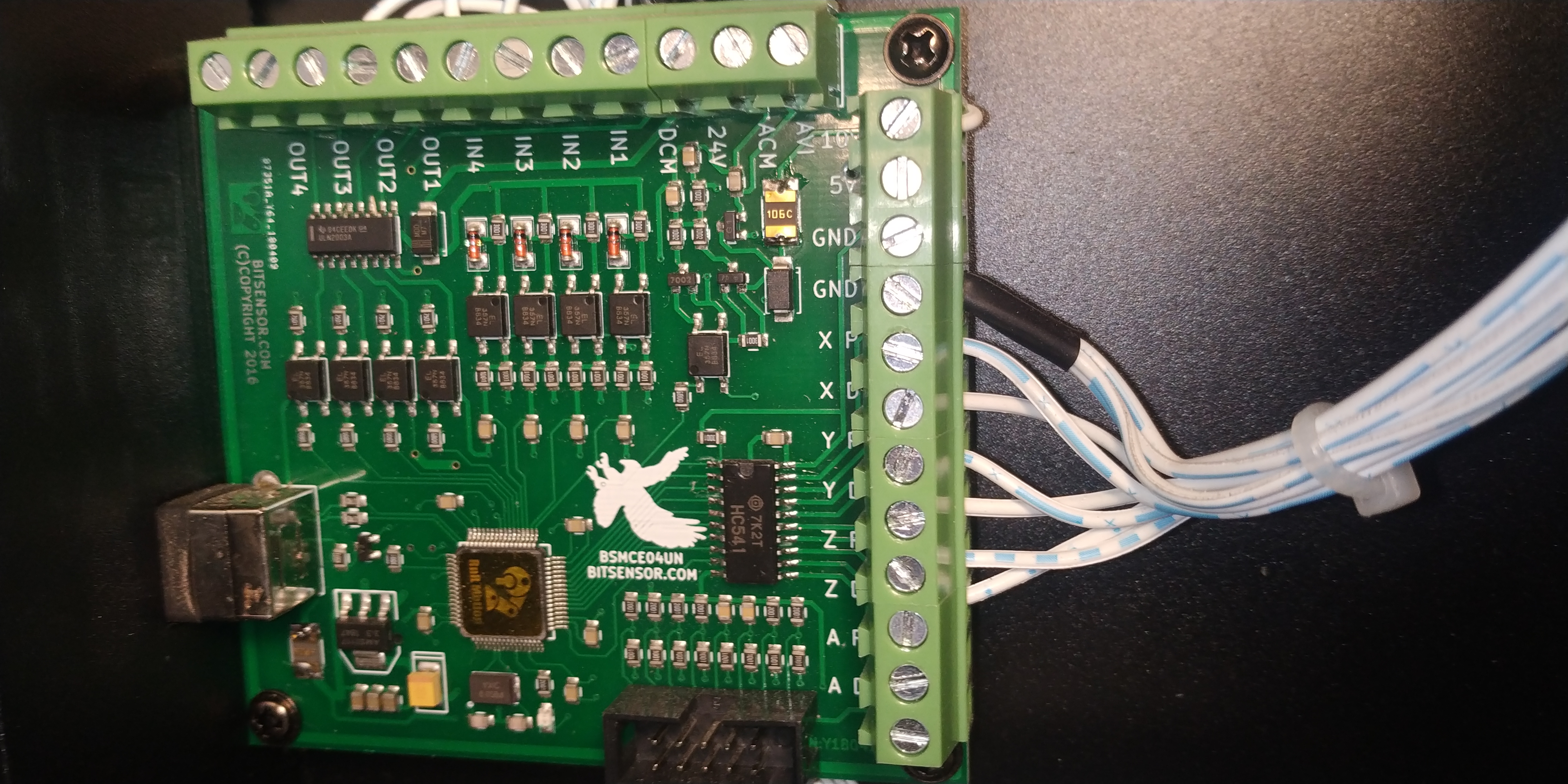

Есть у меня проблемка с визардом.
Была платка-контроллер USB STB4100 и тот работал.... кажется. Я только поставил его и начинал изучать.
Поменял плату на STB5100, продолжил изучать. И теперь визард волнуется, пишет что ловит контакт центроискателя во время движения по горизонтали.
Но, что интересно, простой мелкий макрос на кнопке Zero tool работает всегда и ни разу не сбоил (при движении по вертикали).
Пишу с надеждой, что у кого-то появится идея... напрягает калькулятором делить на два координаты для поиска центра вручную

Re: Работа с центроискателем в Mach3
У меня на юсб плате работает: ручное перемещение, обнуление осей, reset и jog. При нажатии на другие кнопки ни чего не происходит. Ошибок так же нет.
Поставил русифицированный экран на мач3, скрипт на кнопке автопоиск центра работает.
Данный визард не работает с юсб адаптером "с птичкой". С той же версией матча с ЛПТ работает.

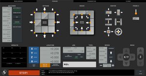

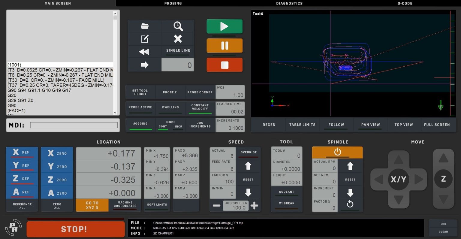

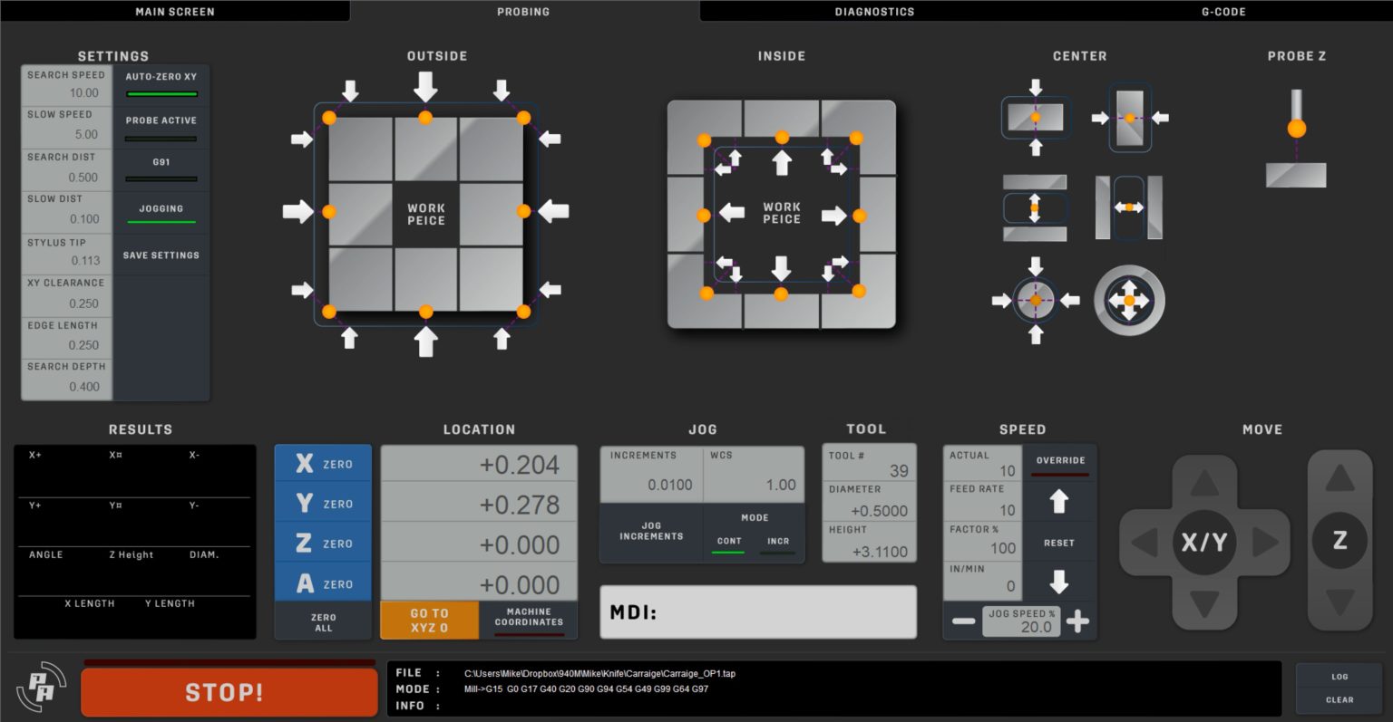

Интересный скринсет от Physics Anonymous, в составе есть экран для работы с центроискателем на основе макросов из Probe Wizard.
https://www.youtube.com/watch?v=7o_V_1A ... e=youtu.be
