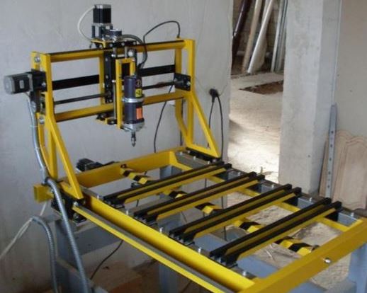

donvictorio
Сообщения: 2349
Репутация: 683
Настоящее имя: Виктор
Re: Усилие резания
Сообщение donvictorio »
для дерева норм станок.
как-то же фрезеруют ручными фрезерами, а там жёсткости вообще нет. как таковой, по сути. рука только.

donvictorio писал(а):для дерева норм станок.
Норм? )))
Тогда можно и не удивляться что людям все равно какие нагрузки на их станке. У них же все и так норм получится.
frezeryga писал(а): у когото хоть чтото работающее вырастает а у особо умных обычно дальше болтовни не заходит.

Violent писал(а):Норм? )))
ну как бы принято брать (делать) инструмент под определённый круг задач. не будешь же ты электролобзиком бетонные стены штробить.
