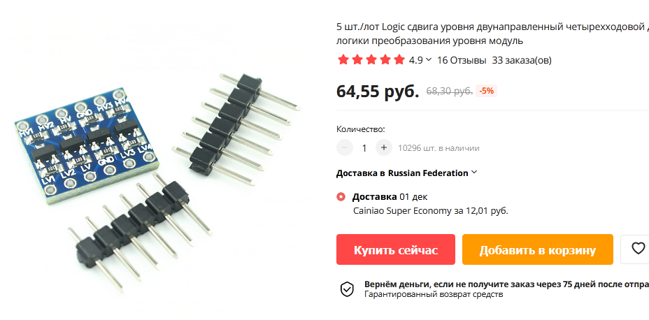

А вот такая плата для преобразования уровней не сгодится для целей гальванической развязки?
Есть у меня такая - брал для возможности использования контроллера с 3.3 в вместо 5.
https://aliexpress.ru/item/1972791896.html
04.PNG (3106 просмотров) <a class='original' href='./download/file.php?id=198599&mode=view' target=_blank>Загрузить оригинал (257.11 КБ)</a>

Нету в нем изоляции.
Нужно пустить через оптроны IN и L.
Похоже что L нужно замыкать на землю оптроном (если он не подключен лазер выключен?)
По IN - если при не-подключенном на этом входе +5в - тоже на землю. Если 0в, то на +5в
Кто пользует такие блоки - поправьте, а-то могут быть нюансы с импульсом в момент включения.

Ёлочник писал(а): ↑ А вот такая плата для преобразования уровней не сгодится для целей гальванической развязки?
Нет
