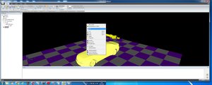

Программу немного поковырял ,там можно загрузить стл модель и по ней создать траекторию,в примере загружена часть авто и робот по корпусе ездит и варит

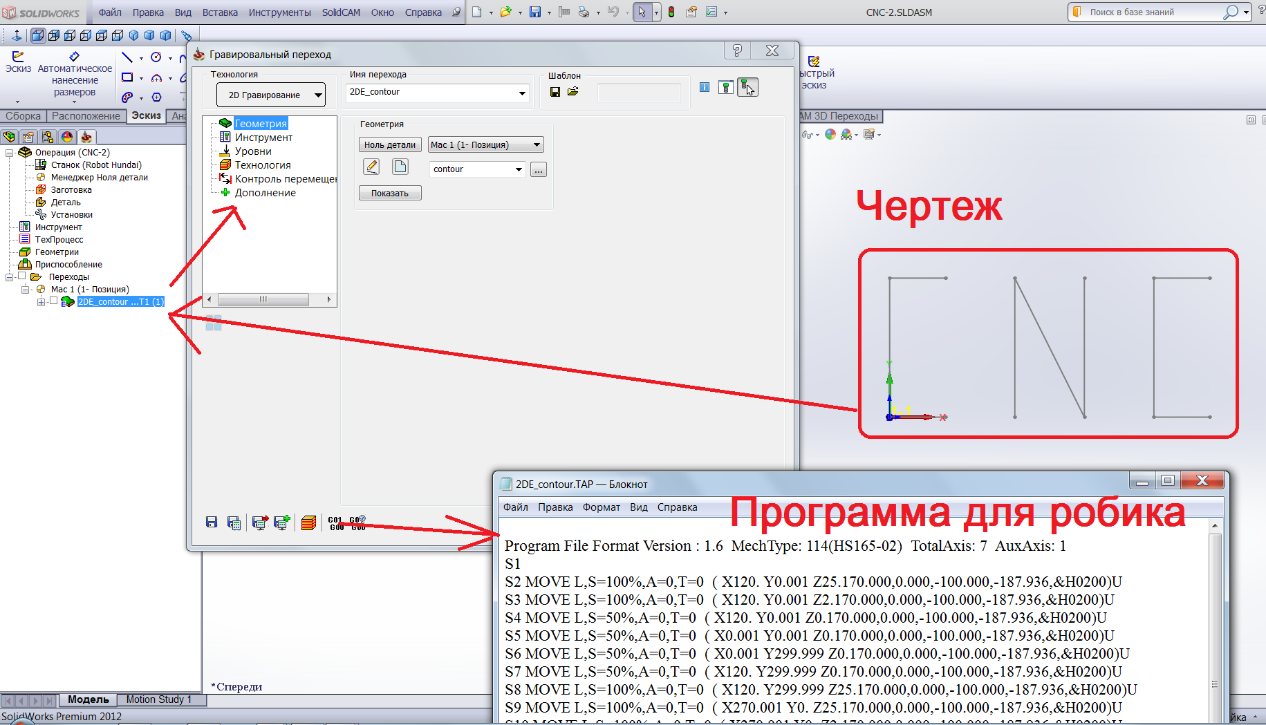

Re: Темка для Hyundaiподобных роботов.

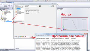

Посидел малость, накидал постпроцессор для SolidCam. Выводит что то похожее. Только шибко радоваться не стоит :hehehe:
01.png (5277 просмотров) <a class='original' href='./download/file.php?id=129141&mode=view' target=_blank>Загрузить оригинал (268.74 КБ)</a>

Вот голова у человека работает,только подумал а тут уже готово :)
mikro3v писал(а):Вот голова у человека работает,только подумал а тут уже готово
У меня голова только в 3х осях работает, а с поворотными осями, синусами, тангенсами котангенсами тяжко :)

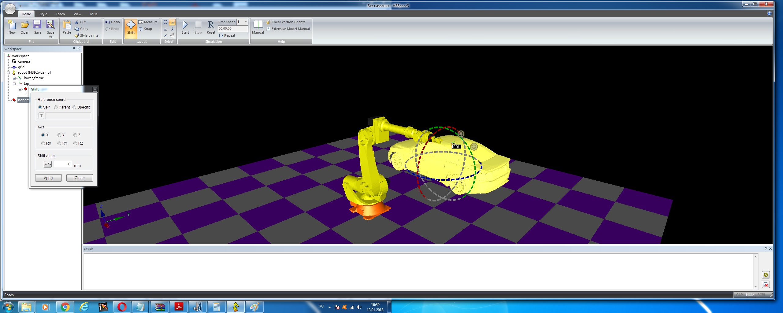

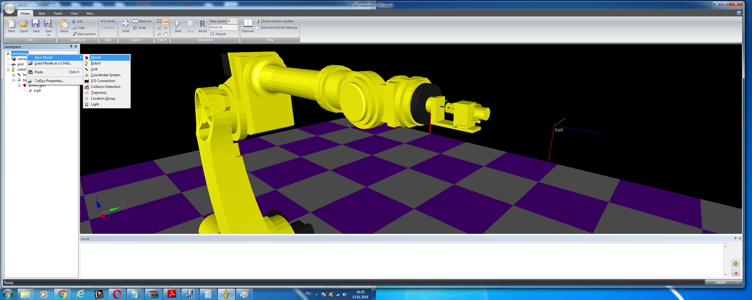

Как заставить ставить точки по модели

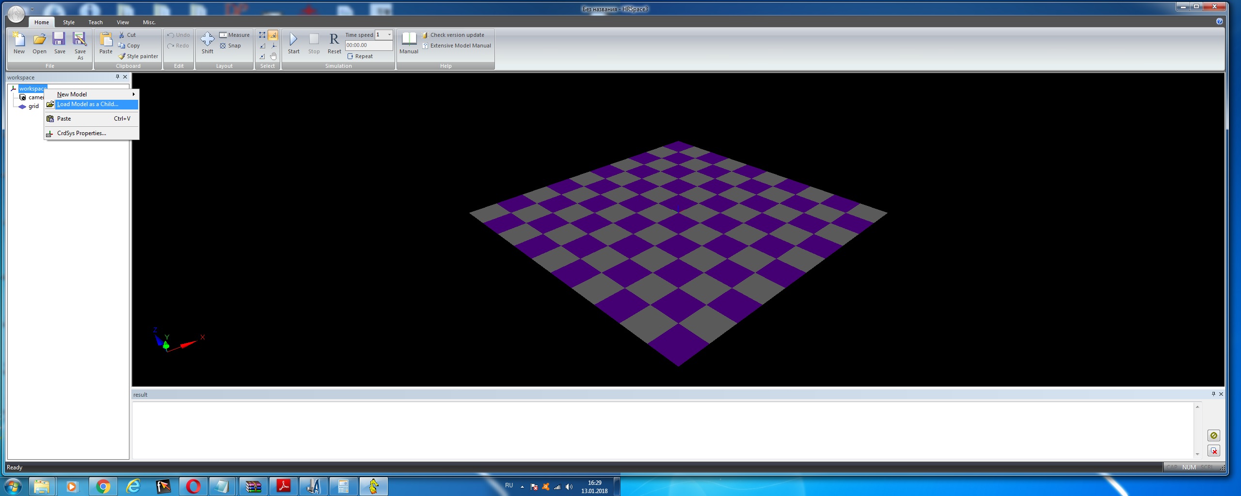

создаем робота (5212 просмотров) <a class='original' href='./download/file.php?id=129204&mode=view' target=_blank>Загрузить оригинал (285.86 КБ)</a>
создаем робота

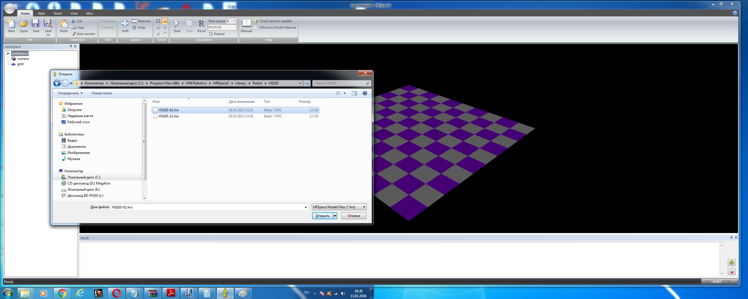

выбрали в папке (5212 просмотров) <a class='original' href='./download/file.php?id=129205&mode=view' target=_blank>Загрузить оригинал (353.83 КБ)</a>
выбрали в папке

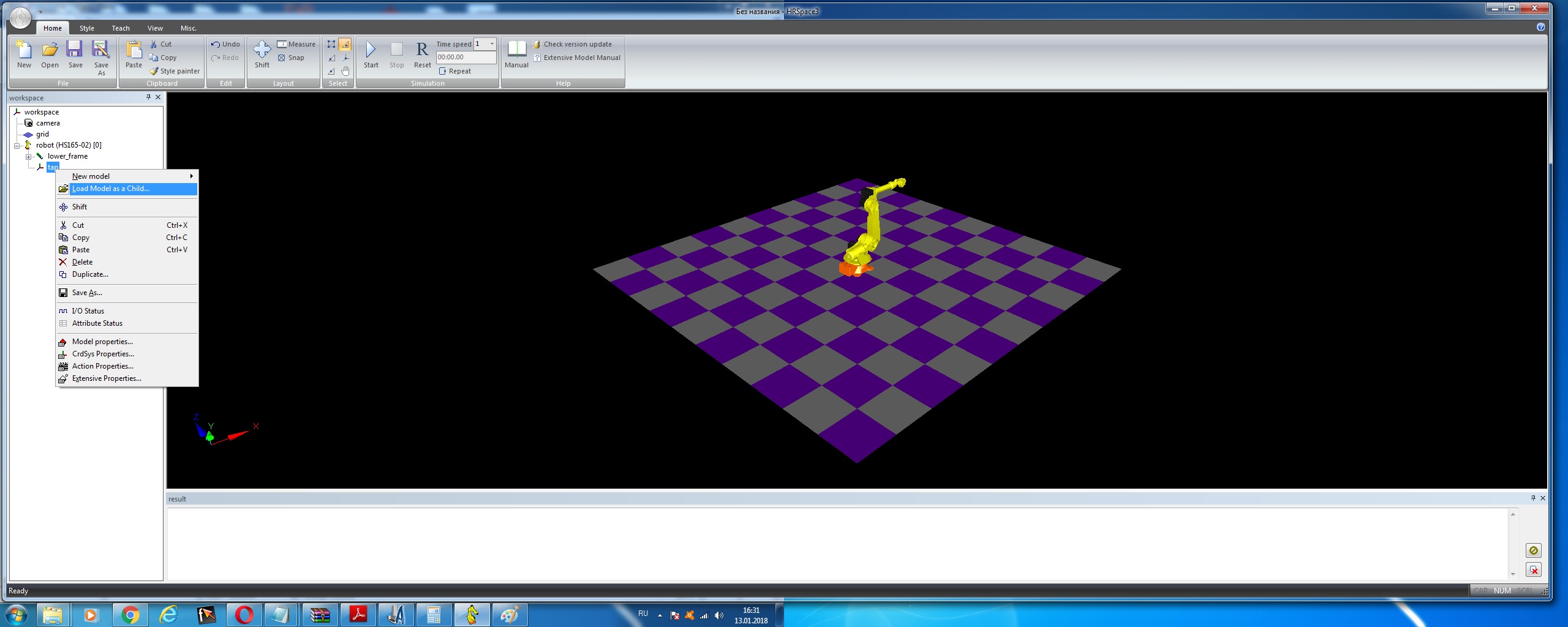

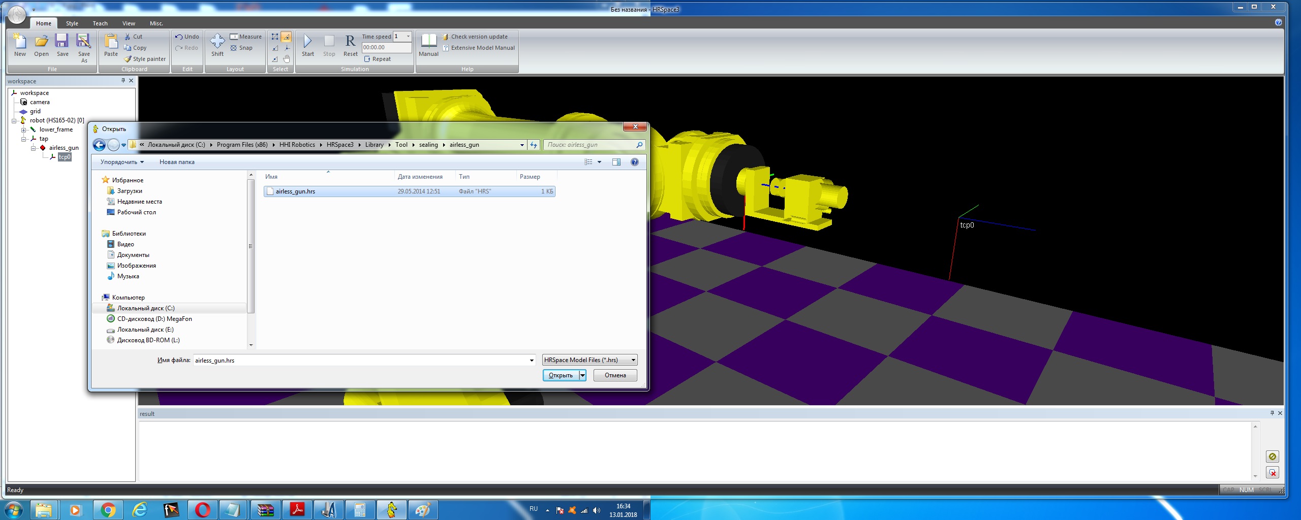

создаем инструмент (5212 просмотров) <a class='original' href='./download/file.php?id=129206&mode=view' target=_blank>Загрузить оригинал (317.08 КБ)</a>
создаем инструмент
инструмент добавился (5212 просмотров) <a class='original' href='./download/file.php?id=129207&mode=view' target=_blank>Загрузить оригинал (374.46 КБ)</a>

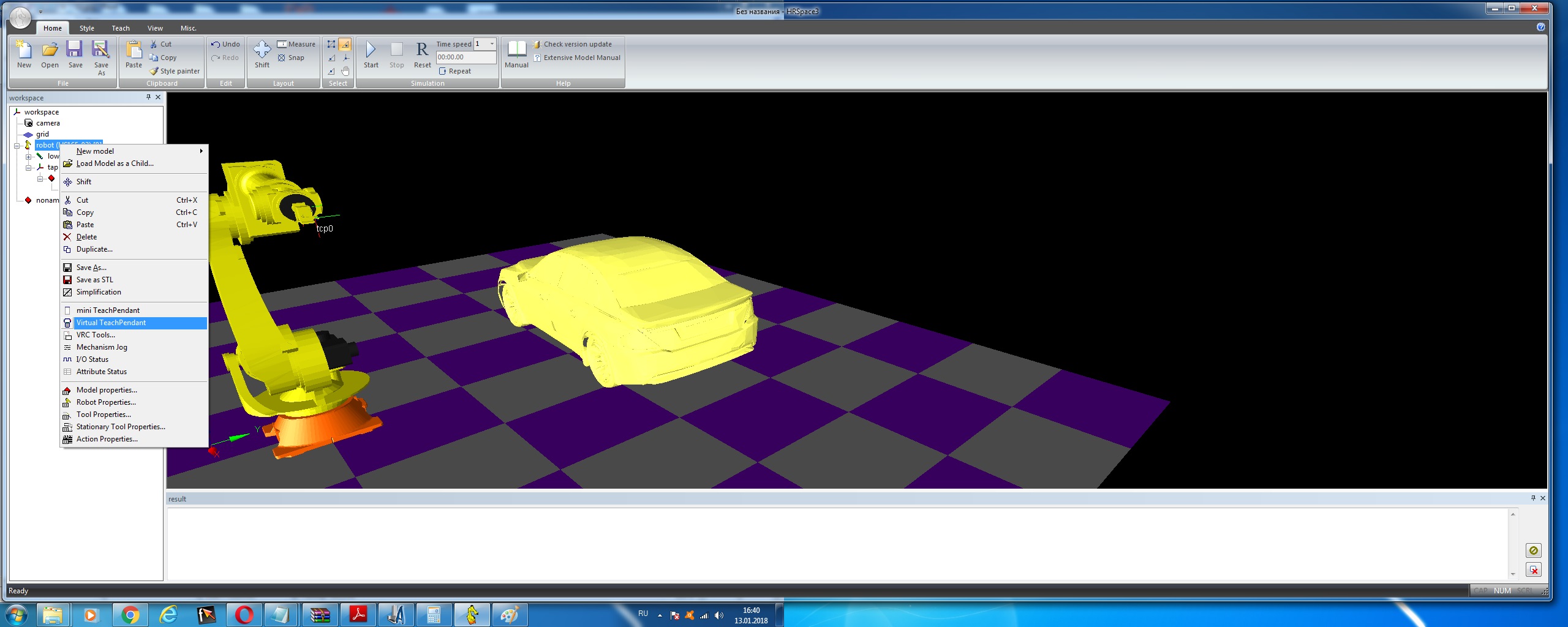

добавляем модель того что будем обрабатывать (5212 просмотров) <a class='original' href='./download/file.php?id=129208&mode=view' target=_blank>Загрузить оригинал (374.98 КБ)</a>

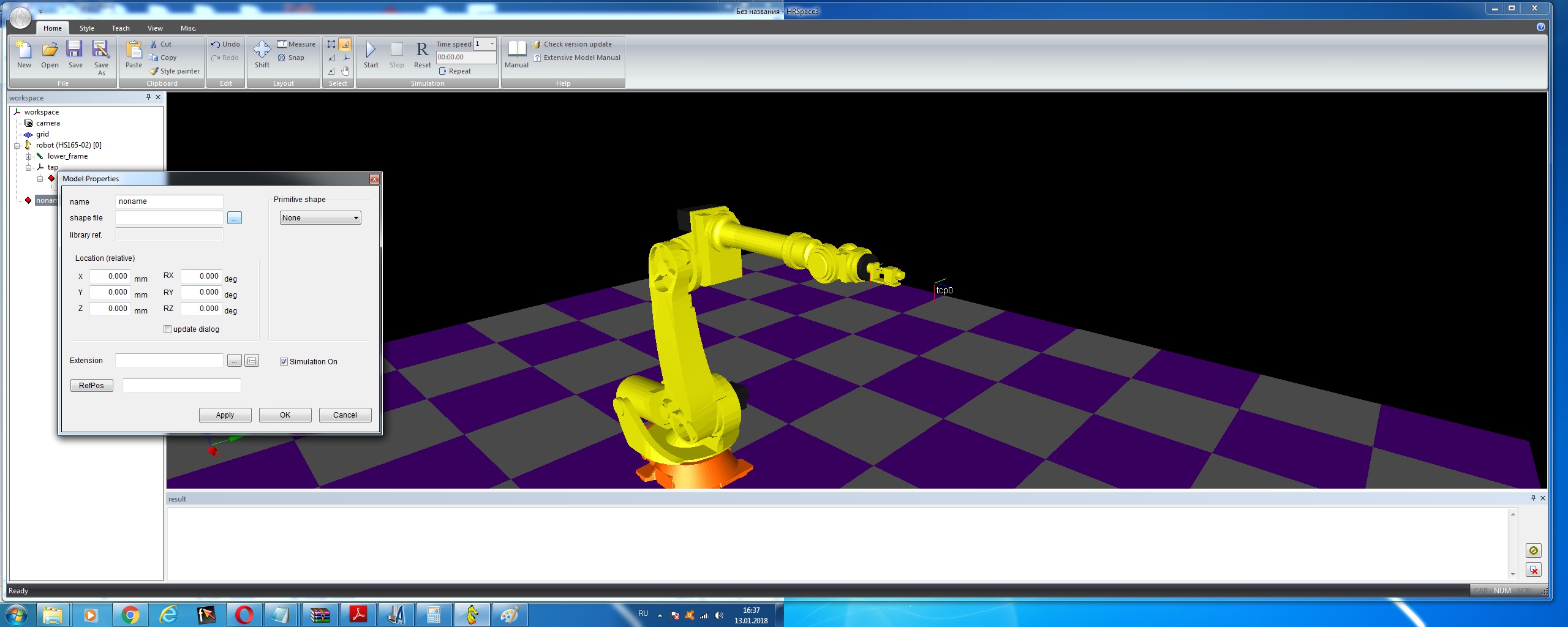

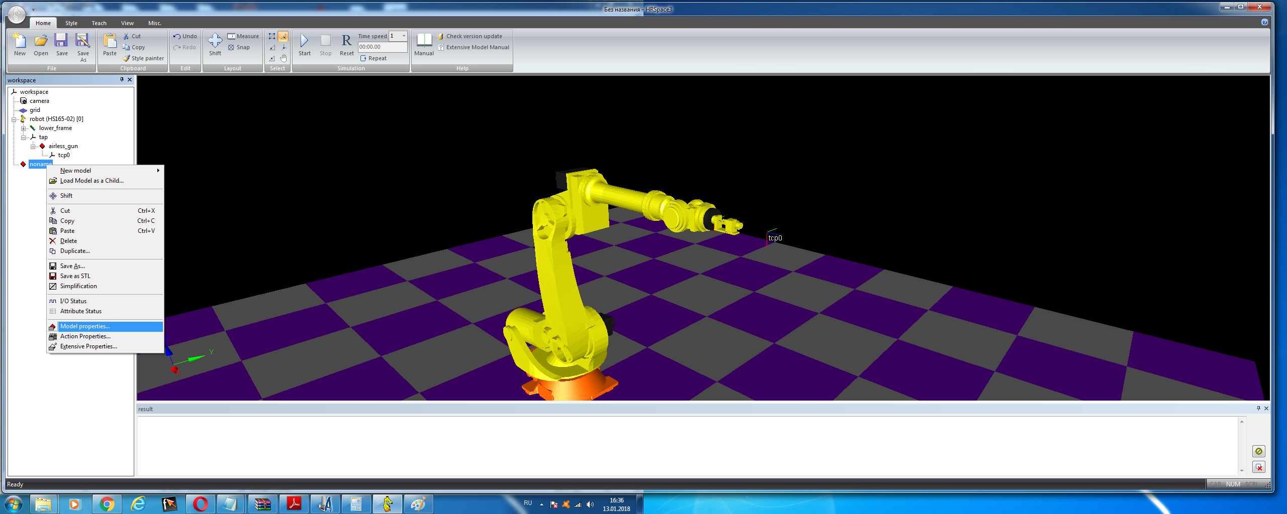

заходим в настройки будущей модели (5212 просмотров) <a class='original' href='./download/file.php?id=129209&mode=view' target=_blank>Загрузить оригинал (353.42 КБ)</a>

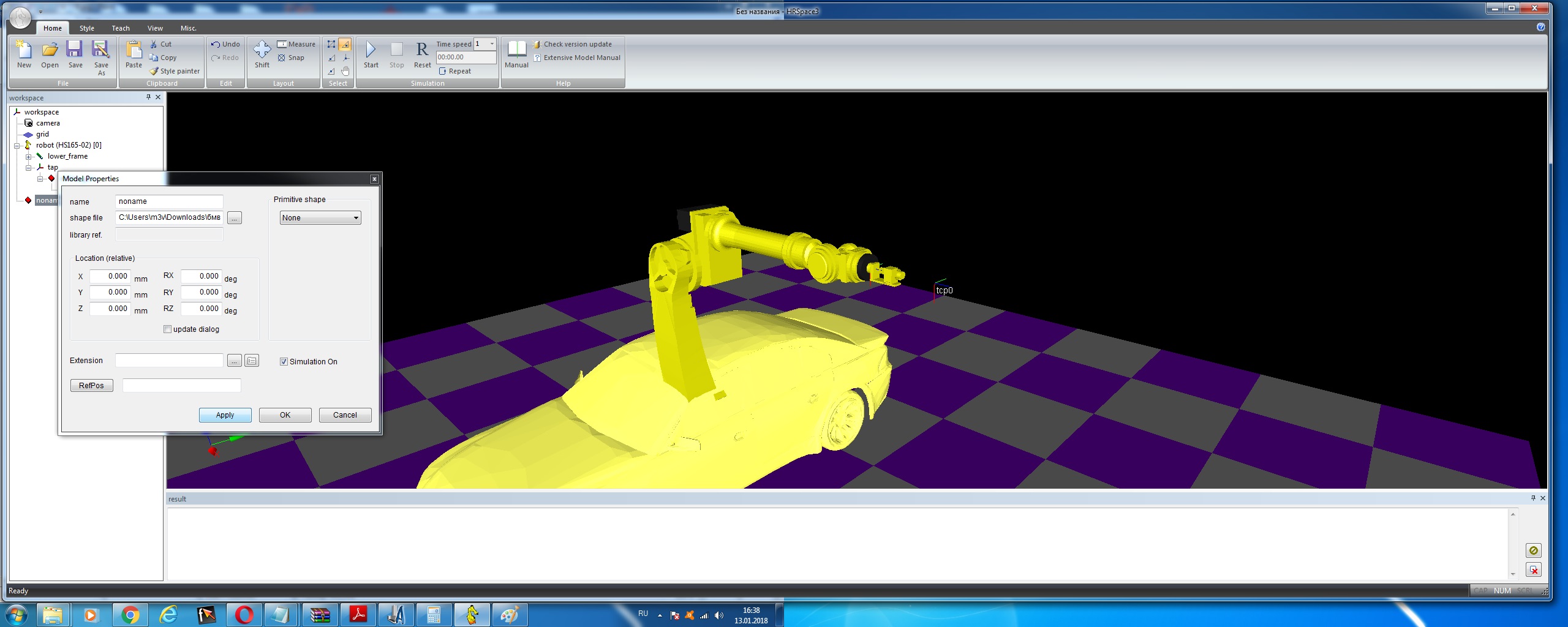

выбираем модель и жмем apply (5212 просмотров) <a class='original' href='./download/file.php?id=129210&mode=view' target=_blank>Загрузить оригинал (362.03 КБ)</a>

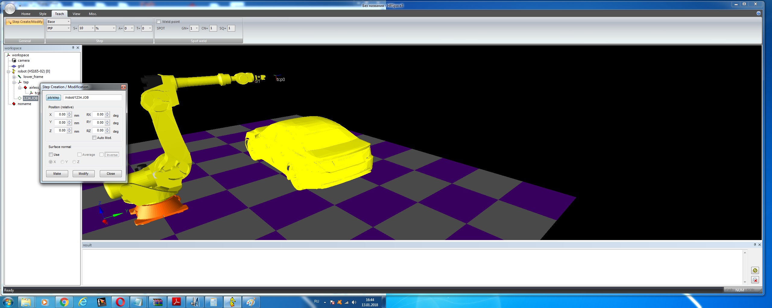

модель добавилась (5212 просмотров) <a class='original' href='./download/file.php?id=129211&mode=view' target=_blank>Загрузить оригинал (362.8 КБ)</a>
модель добавилась
редактируем положение модели (5212 просмотров) <a class='original' href='./download/file.php?id=129212&mode=view' target=_blank>Загрузить оригинал (340.01 КБ)</a>
крутим как надо (5212 просмотров) <a class='original' href='./download/file.php?id=129213&mode=view' target=_blank>Загрузить оригинал (360.13 КБ)</a>
крутим как надо

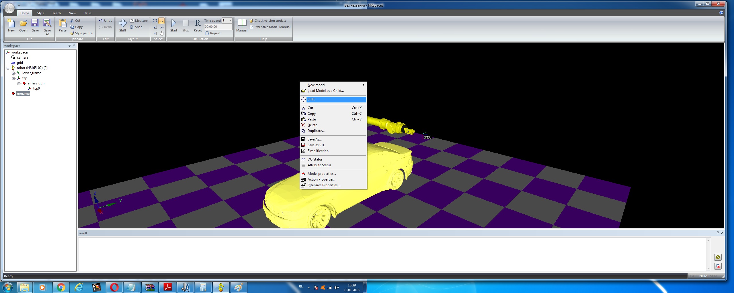

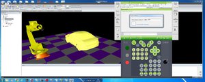

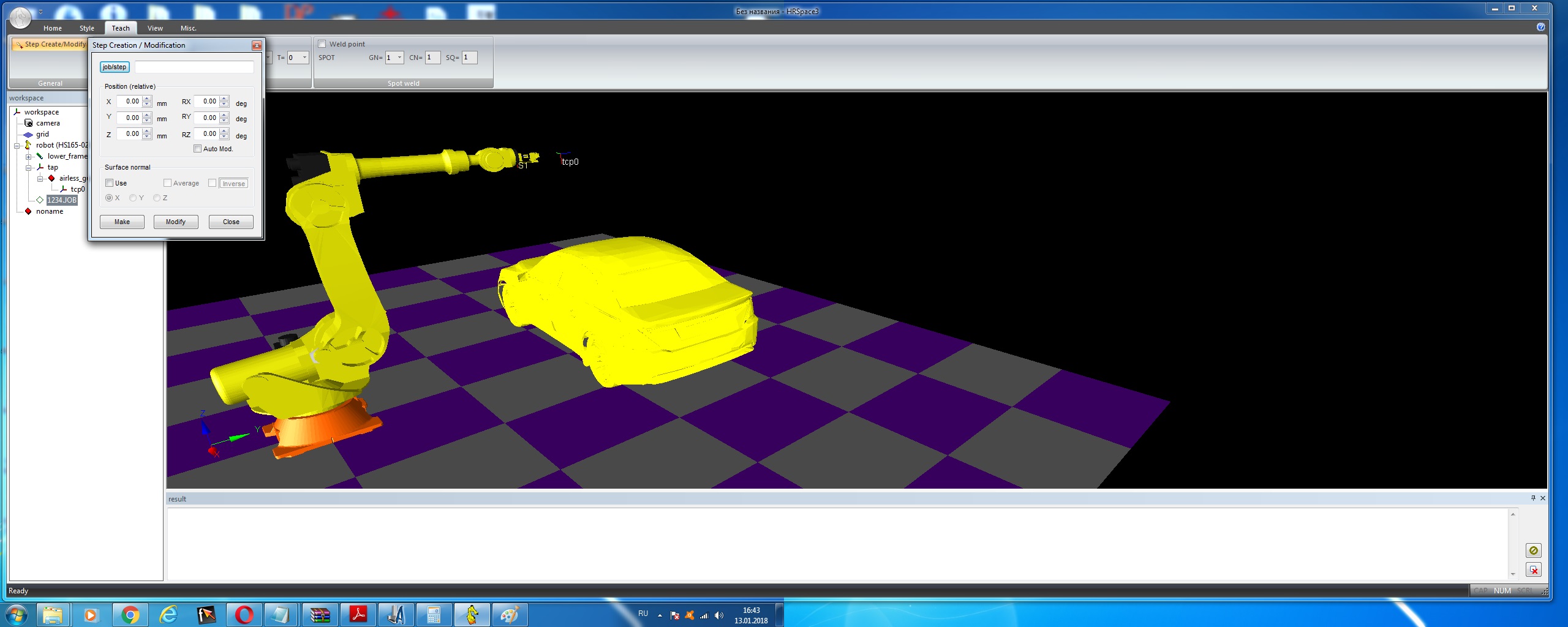

надо запустить пульт чтобы сосздать работу, можно и по другому (5212 просмотров) <a class='original' href='./download/file.php?id=129214&mode=view' target=_blank>Загрузить оригинал (363.29 КБ)</a>

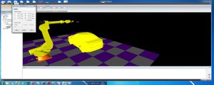

после последнего пункта у нас курсор будет бегать по нашей машине
создаем файл job (5208 просмотров) <a class='original' href='./download/file.php?id=129215&mode=view' target=_blank>Загрузить оригинал (476.45 КБ)</a>
создаем файл job
на вкладке teach  жмем step create (5208 просмотров) <a class='original' href='./download/file.php?id=129216&mode=view' target=_blank>Загрузить оригинал (339.66 КБ)</a>
тут жмем job step и выбираем курсором файл job в дереве (5208 просмотров) <a class='original' href='./download/file.php?id=129217&mode=view' target=_blank>Загрузить оригинал (341.33 КБ)</a>

не обошлось без косяка ,как только жмем make все к чертям вылетает
mikro3v
Сообщения: 186
Зарегистрирован: 17 янв 2015, 00:05
Репутация: 71
Сообщение mikro3v »
на простой модели все отлично работает, ставятся точки
