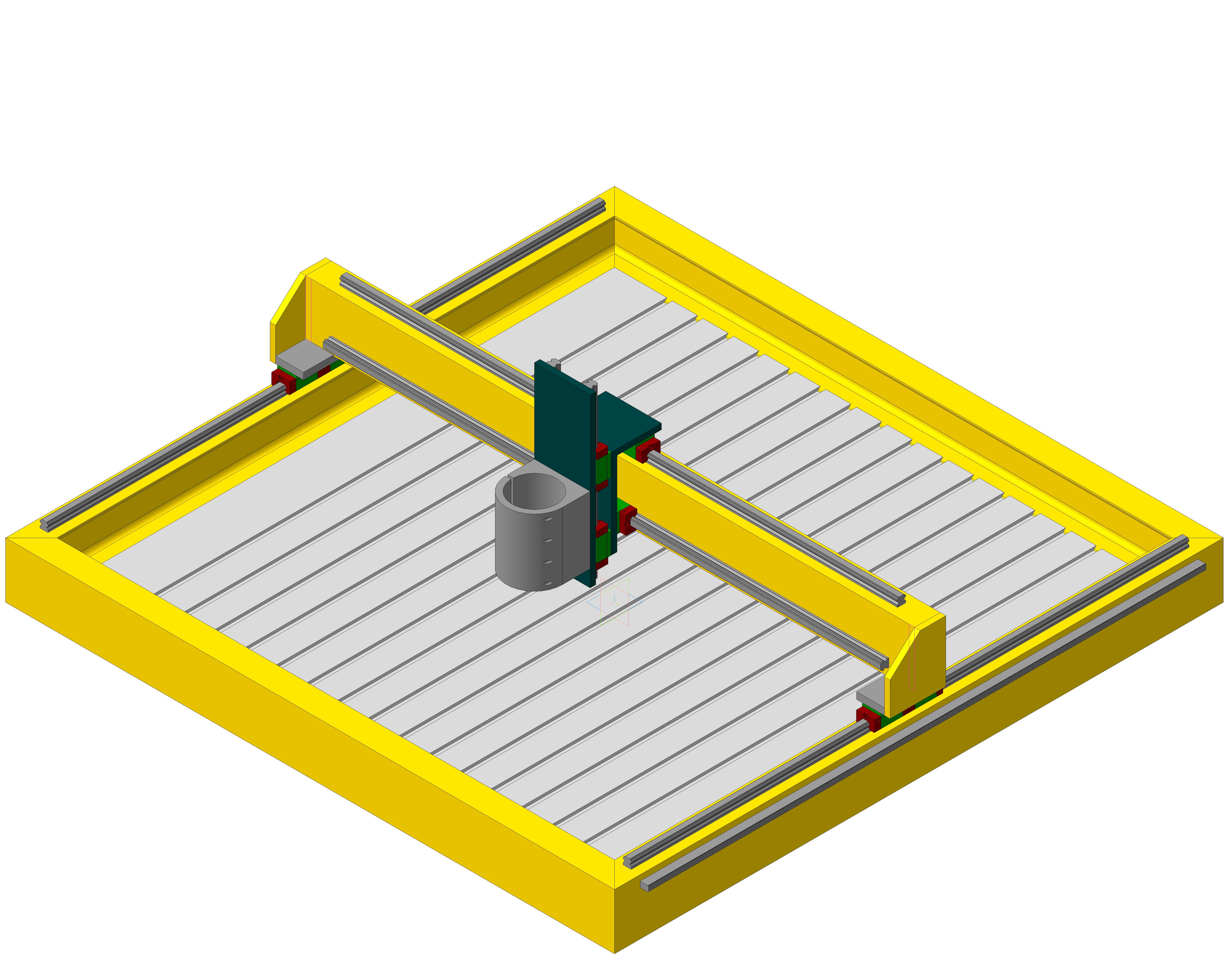

Ну вот вырисовывается конструкция. Можете начинать флудить про жесткость.
Последний раз редактировалось Fisher 08 июл 2012, 15:27, всего редактировалось 4 раза.
Сообщения: 8167
Репутация: 1589
Re: Мой первый станок
Сообщение nkp »
Очень трудно флудить про жесткость по рисунку . Лишил нас такой возможности :hehehe:
Fisher
Сообщения: 3317
Репутация: 424
Откуда: Киров
Сообщение Fisher »
Не могу еще разобраться, как в 13-м компАсе приложить нагрузки.
Размеры нужны? Рама из швеллера 10П размером 1000х1000 в свету. Рельсы хивин 15-е. Каретки с преднатягом ZA

наверное, стружку выгребать сложно из такой коробки
Fisher
Сообщения: 3317
Репутация: 424
Откуда: Киров
Сообщение Fisher »
PKM писал(а):наверное, стружку выгребать сложно из такой коробки
Пылесосы рулят ;)
Fisher писал(а):Ну вот вырисовывается конструкция. Можете начинать флудить про жесткость.
без полной картины не понятно.
Fisher писал(а):Пылесосы рулят
если будет фрезероваться Ал нужен СОЖ, а вот СОЖ с пылесосами не есть друзья :)
Fisher
Сообщения: 3317
Репутация: 424
Откуда: Киров
Сообщение Fisher »
Предусмотрю конечно техотверстия для слива сож. Такие, чтобы стружку вымывало. Эт не проблема.
з.ы. повесил каретки на Y. Щас подвешу крепление шпинделя.

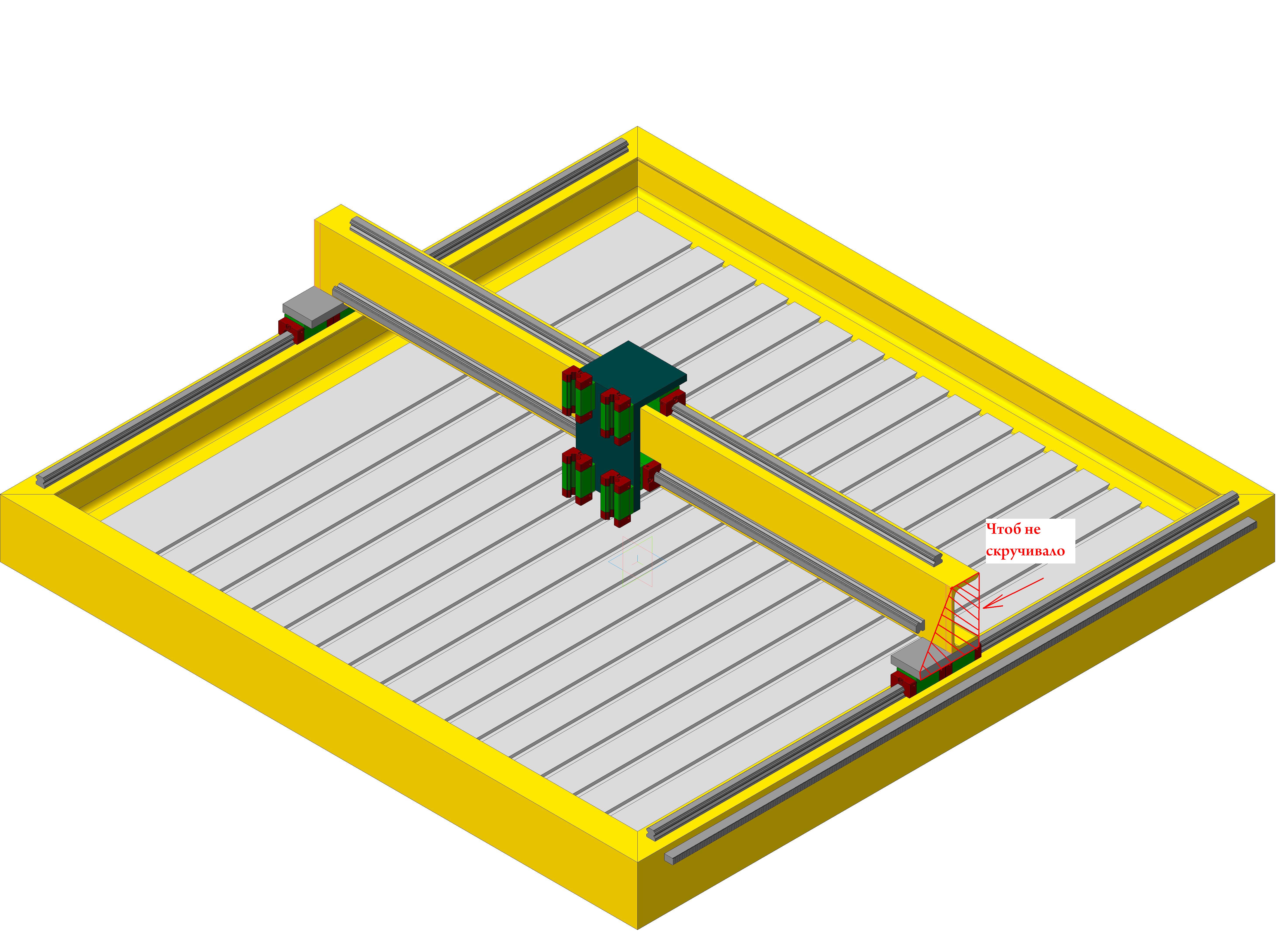

Чтоб не скручивало портал трэба добавить:
Сборка.jpg (1781 просмотр) <a class='original' href='./download/file.php?id=6361&sid=421baf4dc82659c2aed4f0091ccd9fc2&mode=view' target=_blank>Загрузить оригинал (1.66 МБ)</a>
И я бы поднял весь портал над рельсами. Нужно по больше делать пролет над порталом. Приподнять деталь проще подложив под нее что нибудь, а вот поднять шпиндель иль просвет под порталом без переделки станка не получится
Сообщение Fisher »
Эт будет. Я просто пока исключил. На этих боковинах и двигатели будут стоять. Ща добавлю в верхнюю картинку

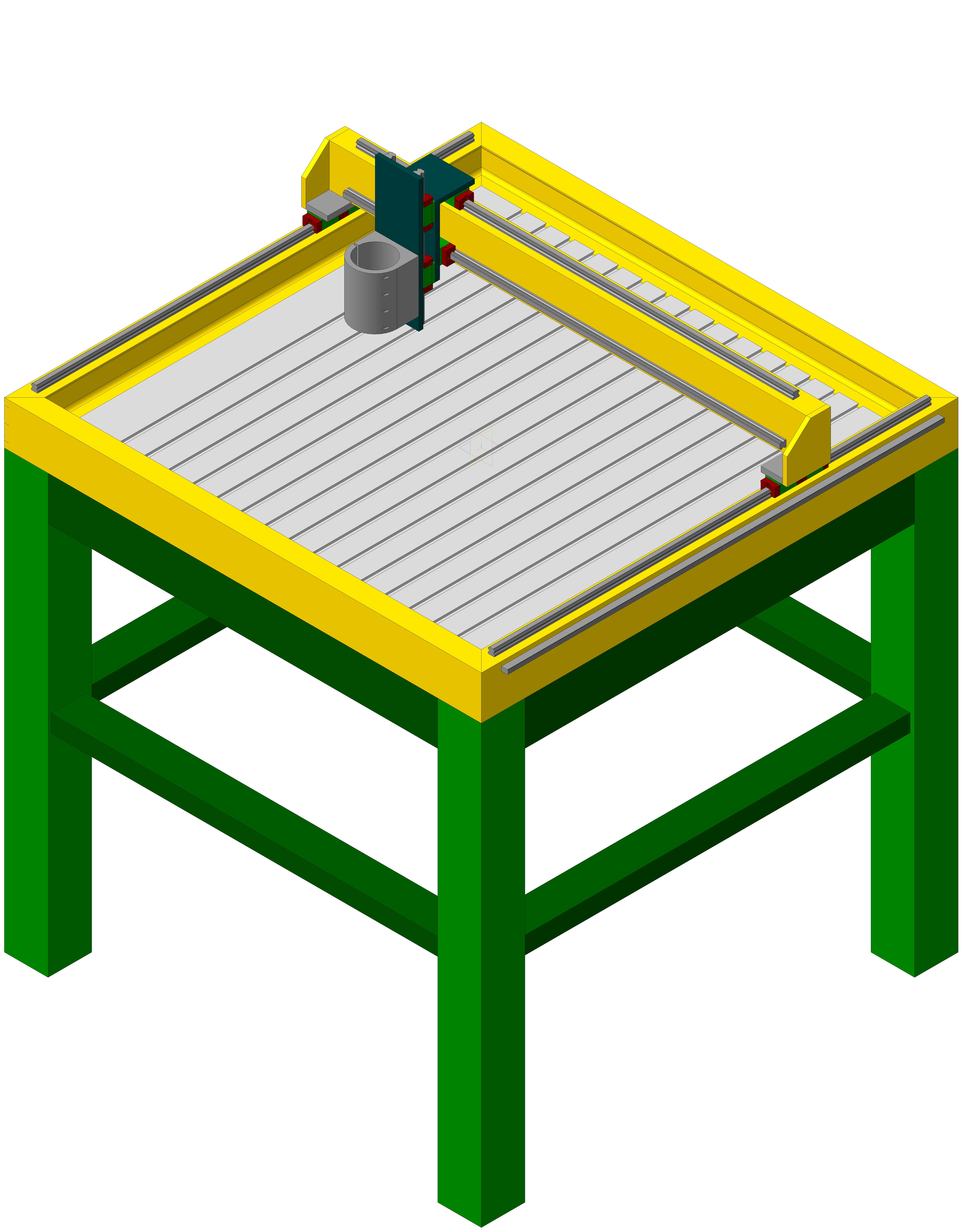

Сообщение Fisher »
Вот так будет выглядеть на станине

aftaev писал(а):И я бы поднял весь портал над рельсами. Нужно по больше делать пролет над порталом. Приподнять деталь проще подложив под нее что нибудь, а вот поднять шпиндель иль просвет под порталом без переделки станка не получится
Высота портала может регулироваться разного размера пластинами под осью Y (они серого цвета). Пока оставил 10 мм. Можно и 50 мм подложить в принципе.
Fisher писал(а):Пока оставил 10 мм. Можно и 50 мм подложить в принципе.
а если понадобится 200мм. Покажи эскиз сбоку портала, чтоб рисовать меньше

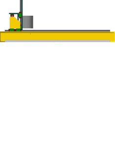

Сообщение Fisher »
Такой эскиз?
