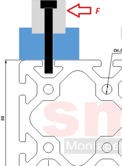

ultrus писал(а):За какие места она её будет "держать"?
В упомянутом мною проекте проставки под рельсы (на поперечной балке) сидят на наиболее тонкой (нименее жесткой) части профиля. Исходя из направления сил, дейсвующих на балку, это далеко не самый лучший вариант, так как сам профиль не работает, а только его тонкая внешняя часть.
1.jpg (3315 просмотров) <a class='original' href='./download/file.php?id=126635&mode=view' target=_blank>Загрузить оригинал (41.27 КБ)</a>
Я бы расширил проставку для увеличения посадочной плоскости и сделал ее тоньше ради веса. Сталь тут выиграет.

Я вот скорее соглашусь с "Ультрус".
Какой смысл напихать сталюки, если основной элемент(балка) несущий самую большую нагрузку, останется ни о чём.

А что тут не понятного.
Вот нарисовали вы проставку. Немного улучшили-да. А крепёж во всё то же "убогий" паз. В место сухарей тоже сделаете пластину, улучшите-да.
Усилите Z сталью, улучшите-да, но при этом увеличите вес, а соответственно нагрузку на балку.
В итоге что? Основной элемент(балка) несущий самую большую нагрузку, останется убогой.
И какой в этом смысл?

Lafayette писал(а):А что тут не понятного.
Ну теперь вопрос более понятен, спасибо. Попробую развить свою мысль. Выбранный профиль, как несущая балка убогим не является, по его основным направления можно замучиться его сгибать, а тем более, там соединены два - создать вертикальную нагрузку чтобы эту пару согнуть хотя бы на сотку, будет сложновато. А тепрь представьте, что я возьму профиль с внутренними ребрами, он вообще то от стальной трубы с 3-мм стенкой по жесткости не отстанет, если помоделировать.
Вот паз, да, убогий. Поэтому проставку крепим не в один паз, а в два, делая ее шире, почти на весь профиль, но тоньше. Потеря жескости? Да. Со сталью эту потерю компенсируем. В обоих случаях, что сталь, что алюсплав, эта деталь точного изготовления, и при заказе на стороне обработка будет стоить практически одинаково (если не на таком же портале пилить будут).
Утяжеление конструкции Z (сколько получиться, процентов на 30?) никак не повлияет на балку, тем более, это почти полностью статическая нагрузка (инерцию в рассчет не берем). Эта балка из профиля выдержит и больший вес. А вот на счет ее крепления сбоков я бы не был так уверен. Боковая нагрузка, приложенная к оси шпинделя, сгибает рамку ромбиком. И ее я бы усилил касынками (а еще лучше, подставил бы вертикально профиль под поперечную балку и касынки).
Можно еще много рассуждать, что можно улучшить. Но это попортит товарный вид станка, и не все на это согласны, что понятно.

Вот я и спрашиваю, для чего это всё если в итоге то же самое?
Плюс к тому, что балку скручивает, а не вертикально гнёт.

Lafayette писал(а):Вот я и спрашиваю, для чего это всё если в итоге то же самое?
Нет, не тоже самое. Я пытался аргументированно пояснить, что можно попытаться сделать, не заменяя алюпрофиль, при этом используя его сильные стороны.
Скручивает не профиль, а его крепление к стенкам. Их и нужно усиливать.

Я понимаю вашу мысль, но как по мне бессмысленно.
Vladimir52 писал(а):Скручивает не профиль, а его крепление к стенкам.
Скручивает и то, и другое.

Lafayette писал(а):Скручивает и то, и другое.
Я не согласен, но дальше спорить не вижу смысла, так как лучше потом приду с результатам моделирования, с цифрами спорится конструктивнее.
