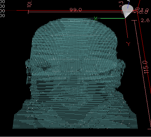

Кажется должно получиться
ja-2.png (6096 просмотров) <a class='original' href='./download/file.php?id=5041&mode=view' target=_blank>Загрузить оригинал (14.53 КБ)</a>

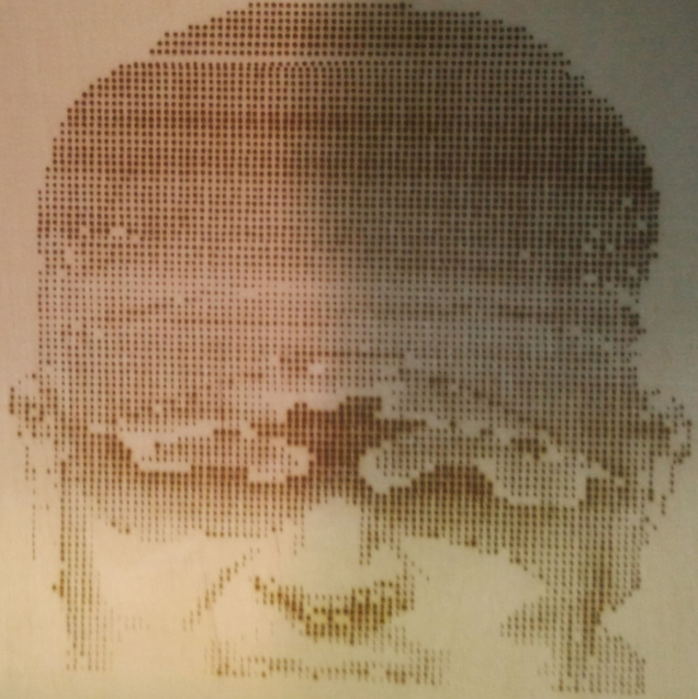

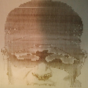

Провёл несколько эксперементов и в каждом вылазит какой нибудь косяк. Например как на фото с глазами у меня проблема. Все косяки были в таком стиле. Менял 0.9 от 0.3 до1.1 влияло только на количество точек, а глаза остаются дефективные :shock: . Фото с аватара (зеркальное)

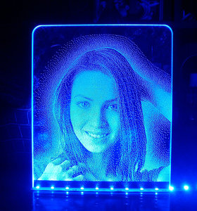

Немного не в тему, но метод тоже точечный. Вот сделал одному очень хорошему человечку небольшой подарок:
DSC00487--поправлен размер.jpg (6028 просмотров) <a class='original' href='./download/file.php?id=5239&mode=view' target=_blank>Загрузить оригинал (619.09 КБ)</a>
Метод ударный. Само фото "печаталось" немного меньше 4 часов, получилось 47202 точек -) Сам Г-код получился у меня на ~188 тыс. строк. До последнего сидел и смотрел на каждую точечку, сдувал каждую пылинку. Боялся, как бы опять не ломануло инструмент, ибо до этого метр оргстекла ушло в брак, а времени на отбраковку уже не было. Самое обидное, что в случае фиаско продолжать выполнение по G-коду нет смысла -- т.к. не удается точно закрепить инструмент в цанге на том же уровне, что и было до этого. В результате просто явно становится видно полосу, после которой значительно меняется яркость фото.
Вырезал по контуру в 25 проходов с глубиной 0.2 :shock: Движок у шпинделя, зараза, греется уже через минуту, если вовремя не приостановить, то от нагрева шкива муфта (шланг) начинает разлетаться ошметками в лицо (фото шпинделя где-то уже выкладывал на форуме), что-то с движком явно не то у меня. Но т.к. времени не было (не успевал), пришлось включать на 1-2 прохода и выключать на минут 5 для охлаждения шпинделя. В это время пылесосил все вокруг станка (как снегом все закидывало после каждого прохода).
Была еще подставка, ее не успел сфотать. Само фото по контуру и детали подставки не удавалось вырезать с первого раза, пока не подобрал минимально возможную глубину резания (из-за шпинделя). Не мало фрез пришлось наломать, перед тем как получилось со всеми этими проблемами шпинделя хоть что-то вырезать.
Но в целом результат не плохой. Себе оставить хотелось :)

kernel, как ты картинку готовил? Если можешь, опиши процесс.

viktars писал(а):Провёл несколько эксперементов и в каждом вылазит какой нибудь косяк. Например как на фото с глазами у меня проблема. Все косяки были в таком стиле. Менял 0.9 от 0.3 до1.1 влияло только на количество точек, а глаза остаются дефективные . Фото с аватара (зеркальное)
Скорее всего все из=за распределения цвета. Возможно на фото все именно так и выглядит, только за счет того, что оно маленькое и без промежутков этого не заметно.
Как вариант улучшения, сначала подготовить картинку в gimp-е, вот так: Точечное выжигание - gcode-burner #2
Количество цветов можешь сделать от 2 до 4-5, и обязательно поставь распределение. Цвета подбирай эмпирически, возможно хорошо получится с цветами с равномерным шагом белый, 20%серый, 40%серый ... черный, возможно нужна будет другая шкала - белый, 40%, 70%, 85%, 90% черный. Надо экспериментировать.
kernel писал(а):Вот сделал одному очень хорошему человечку небольшой подарок:
Человек и правда выглядит очень хорошо :D!!!
Да, опиши как готовил картинку! И как делал Гкод! :)
Получилось просто отпад!

Спасибо всем. Жаль только, что результата стабильного пока не добился, т.к. пока еще не нашел нормального софта для перевода в г-код :(
Сама подготовка фото у меня состояла из следующих этапов: вырезал по контуру из исходного фото саму девушку, добавил осветление вокруг (чтобы волосы с фоном не сливались), затем изображение перевел в индексированный режим ( http://cnc-club.ru/forum/viewtopic.php? ... 1575#p1575 ). Само фото студийное, поэтому ничего дополнительно делать не пришлось.
Утилита для перевода в г-код консольная, писал ее коллега. По его словам, на камне собирается "печатать" изображения с помощью этой же утилиты. Только я почему-то ему не верю, ибо метод вроде там обычно используют совсем не точечный. Задать в этой программке можно лишь несколько параметров: подача\ускорение по X,Y, подача\ускорение Z и минимальный шаг сетки (между точками).
На днях надеюсь на другом компе испытать на gcode-burner.
