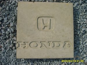

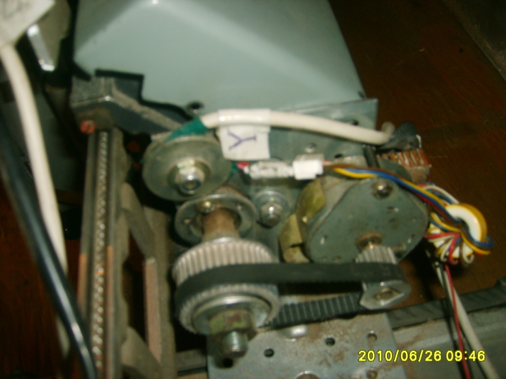

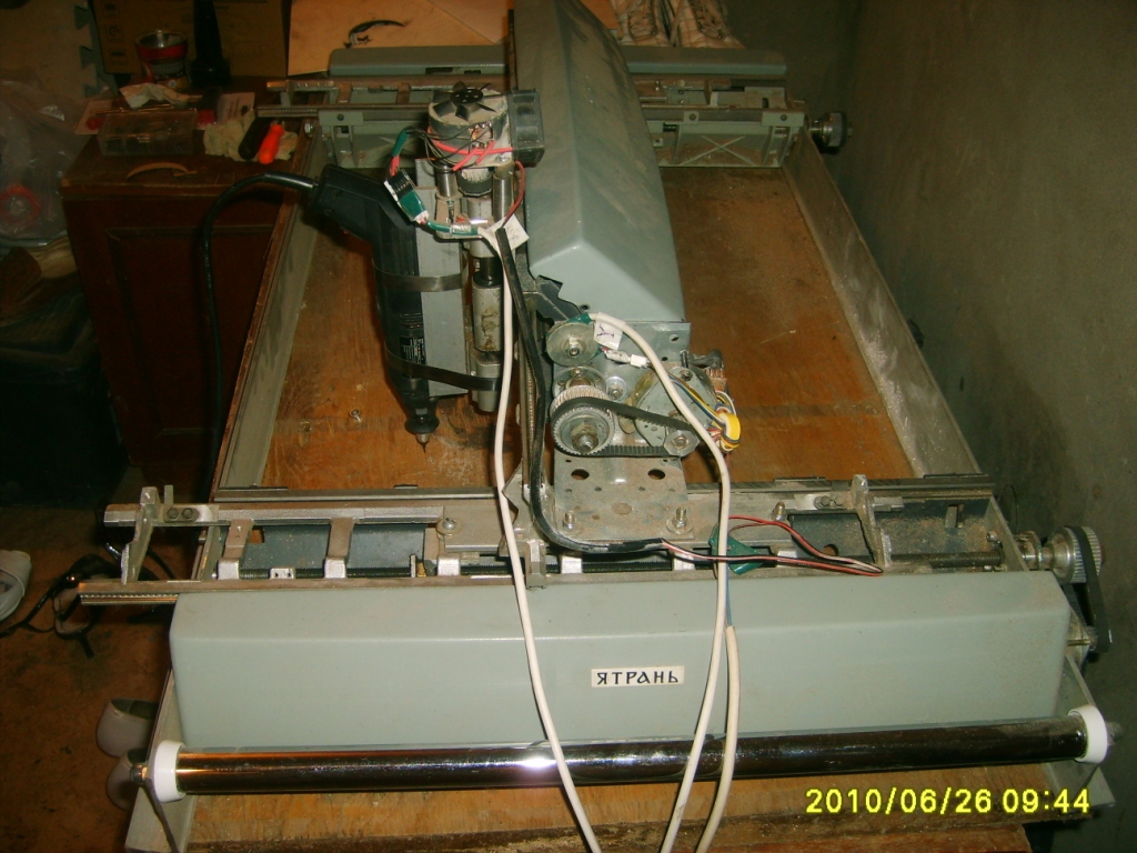

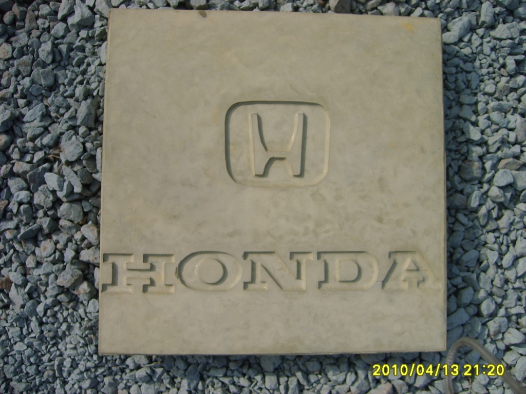

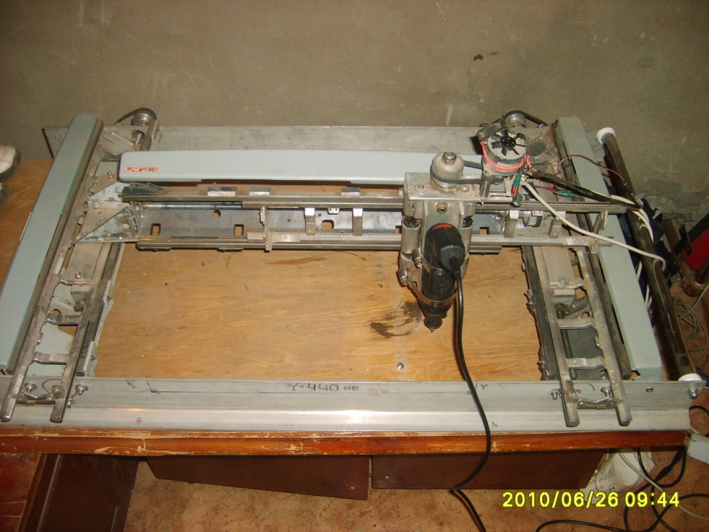

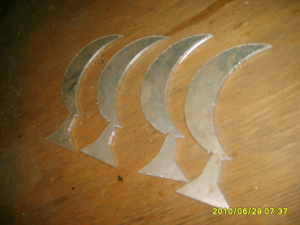

Чесно говоря хтелось бы новичкам посоветовать сначало собирать че нибудь типа игрушечного ЧПУ станочка, чтоб понять потом нужен он те вообще или нет, чтоб понять систему работы, проги, и.т.д, может комуто достаточно будет наигратся на маленьком и выкинуть его в сарай! я говорю не конкретно для Тима а для всех загоревшихся этим. Себя я за новичка не считаю потому что эту школу прошел, но и за опытного тоже не считаю (как написано в статусе) при создании большого (плазмы) столкнулся с кучей проблем, а вообще даже не представляю как без малейшего опыта можно делать большие станки темболее для бизнеса.
Свой первый собрал и многое понял в них, вложения минимальные, контроллер б\п сам собирал, движки кстати воще от принтеров L=40*25, помоему 0.3 кг выдают, и даже их достаточно было ал фрезеровать конечно через редуктор скорость маленькая но прет как танк. Хочу сказать что и на таком можно бабло делать для начала, я на нем 2 сезона матрицы делал для тротуарн плитки.
Может тему создать кто как деньги делает на станках чпу????
мой первый станок (3727 просмотров) <a class='original' href='./download/file.php?id=4588&mode=view' target=_blank>Загрузить оригинал (432.98 КБ)</a>
мой первый станок
Резал ал 3 мм, полумесяцы в оградку (3727 просмотров) <a class='original' href='./download/file.php?id=4589&mode=view' target=_blank>Загрузить оригинал (405.07 КБ)</a>
Использовался весь летний сезон в бизнесе. (3727 просмотров) <a class='original' href='./download/file.php?id=4590&mode=view' target=_blank>Загрузить оригинал (414.25 КБ)</a>
Изображение 002.jpg (3727 просмотров) <a class='original' href='./download/file.php?id=4591&mode=view' target=_blank>Загрузить оригинал (411.1 КБ)</a>
Движки от принтеров (3727 просмотров) <a class='original' href='./download/file.php?id=4592&mode=view' target=_blank>Загрузить оригинал (412.97 КБ)</a>

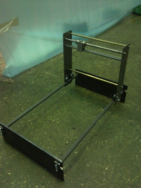

giraf_79 писал(а):хтелось бы новичкам посоветовать сначало собирать че нибудь типа игрушечного ЧПУ станочка
Он уже в стадии изготовления! рабочее поле 500х200х70 (естественно в мм...) Вот он:

Тима, как параллельности/прямоугольности добивался и чем мерил?

Две торцевые пластины скрепил между собой, наметил прорези для направляющих, прорезал болгаркой заведомо уже намеченного и доводил напильником! Стойки оси Y делал почти тем же макаром, но их скорее всего буду переделывать! металл тонковатый, мне кажется жесткости не хватает!
Из измерительных инструментов пока имеется только штангенциркуль, линейка и угольник!

Тима писал(а):Он уже в стадии изготовления! рабочее поле 500х200х70 (естественно в мм...) Вот он:
Уже класс, но я б его переделал, опустил бы ось Y больше чем на половину, ход оси Z сделал бы не более 40 мм, в полне хватит, и желательно сменил бы боковые пластины на помощнее к примеру ал 10 мм, а еще вместо одного нижнего прижимного подшипника каретки поставил бы 2 и все 8 пошире. Это мое мнение как не особо специалиста, не знай че спецы скажут?

giraf_79 писал(а):сменил бы боковые пластины на помощнее к примеру ал 10 мм
Сначала так и планировал, недели 3 искал алюминиевые токоведущие шины шириной 100мм и длиной 500мм(на пополам), не нашел! Все сдали в цвет-мет! Менять буду однозначно, буду ширину увеличивать и высоту уменьшать! Сейчас думаю посетить несколько пунктов приема металлолома! По поводу увеличения количества подшипников, скорее всего последую Вашему совету, потому как люфтит немного!
Кстати, на большом станке решил сделать оси X и Y на одном уровне, после того как собрал эту конструкцию! Прикинул, какая будет нагрузка при высокой стойке Y и при опущеном Z....
