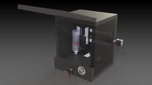

DP Tech CNC 250x200x100mm (13060 просмотров) <a class='original' href='./download/file.php?id=177695&sid=dfb5c2bbe8b73b75bdf43f367ae146b7&mode=view' target=_blank>Загрузить оригинал (745.57 КБ)</a>
DP Tech CNC 250x200x100mm - 002.JPG (13055 просмотров) <a class='original' href='./download/file.php?id=177696&sid=dfb5c2bbe8b73b75bdf43f367ae146b7&mode=view' target=_blank>Загрузить оригинал (733.72 КБ)</a>
DP Tech CNC 250x200x100mm - Cut.jpg (13011 просмотров) <a class='original' href='./download/file.php?id=177712&sid=dfb5c2bbe8b73b75bdf43f367ae146b7&mode=view' target=_blank>Загрузить оригинал (111.5 КБ)</a>
breaker писал(а): какие у меня альтернативы с моими запросами? смирится с реальностью и забить на алюминий и упростить задачу до печатных плат?
Можете мою тему почитать (первый пост)
Вам может подойти подобный станок, или чуток меньше.
Вот уже прикинул уменьшенный вариант и с 40мм толщиной стенки (можно меньше).
SBR16 2х(400мм+400мм+200мм) = всего 2 метра + ШВП.
С рабочим полем примерно 250x200x100mm (чуток меньше)
Не учитывая ШД внешний размер примерно 480х480х600мм примерно.
Может и получится вложится в 1000$... но не факт.
Всё зависит от комплектующих, стоимости материала + раскройка.
И получится типа bantam tools, только с большим рабочим полем и дешевле.
На ютубе, или инстаграм можете последние изделия посмотреть, которые делались на нем.
С листа фанеры можно 2 станка сделать, или же купить лист тоньше и в 2 слоя будет 1 станок.

frezeryga, моторы в этом проекте используются эти? :
https://purelogic.ru/catalog/elektropri ... dvigateli/
Двигатель шаговый PL57H76-D8
57x76мм, 18.6 кг.см, вал 8мм, ток 3А, шаг 1.8°
верно?
или Двигатель шаговый PL57H76-D6?
ну или иначе: какие именно моторы ( и драйверы к ним) вы используете или рекомендуете в этом проекте?
где я могу скачать проект в Solid ?
спасибо.
Re: 300х200х100 открытый проект
Добавлено: 09 мар 2020, 00:00
моторы использую liadshine hs13 драйвера yako ykd2405 ссылка на проект в первом посте. папка A32

моторы я ставлю 76мм но и 56 пойдут. в архиве есть файл step. если соберетесь реально строить то напишите сюда. поскольку я сам сейчас строю этот станок и вношу мелкие правки в проект.

моторы на всех кроме а1360 HS13 начинать нужно со станины а не с покупки железяк.

какого чугуна? где? проекты отличаются размером нумерация привязана к размеру а64 600х400 а32 300х200 а1360 1300х600 где купить профиля найдете в темах. где фрезернуть тоже можно купить мой набор а можно попытатся найти кто сделает дешевле и с этим надо осторожно а то могут такого нафрезеровать http://www.cnc-club.ru/forum/viewtopic. ... 60#p440843 и вообще основная тема там лучше ие перелистать тех станков построено десятки и там все разжевано много раз а технологически они эдентичны.
