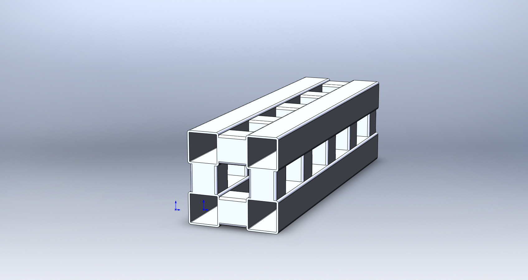

Меня устроит следующая балка:
Балка из профтруб 140 и 120.JPG (3950 просмотров) <a class='original' href='./download/file.php?id=118152&mode=view' target=_blank>Загрузить оригинал (326.47 КБ)</a>
Профтруба 140, перемычки из 120. Сечение балки 400. Сварка, отжиг, шлифовка.
Вроде бы в меру жесткая получается, вот только проблема: где взять трубу со стенкой более 10 мм?
В старых гостах максимальная стенка 8. Думаю, что крепление рельсов резьбами будет слишком хлипким: либо резьбу не затянешь, либо стенка под нагрузкой будет шевелиться. Если ставить изнутри трубы плоские закладные пластины, думаю, они поведут геометрию наружной шлифованной стенки из-за необработанной внутренней.

Alexanders писал(а):Профтруба 140, перемычки из 120. Сечение балки 400. Сварка, отжиг, шлифовка.
Хренасе. Вы уверены, что на такую станинку нужна балка 400*400? На Brother TC - 299 сечение колонны 400*300, ну так это большой станок весом в 2 тонны и коробчатым основанием большого сечения!
По-моему у вас дикая каша в голове на тему станкостроения.

john1987887 писал(а):Хренасе. Вы уверены, что на такую станинку нужна балка 400*400? На Brother TC - 299 сечение колонны 400*300, ну так это большой станок весом в 2 тонны и коробчатым основанием большого сечения!
А по-моему все нормально. Я исхожу из практического наблюдения по готовым портальникам по стали: сечение балки чуть меньше просвета под балкой. Только так можно добиться достаточного расстояния между каретками для вертикальной оси. И минимизировать кручение балки вдоль своей оси консольным плечом шпинделя.
И повторюсь, станинка эта весит 2,3 тонны без балки и оси Z, вообще без ничего.
Есть у кого какие мысли насчет толщины стенки трубы???

Да я согласен, что сравнение кривое и аналогий мало. Деформацию станины от кручений лапами мне сравнивать больше не с чем. Мне интересно узнать, приведенные данные по моей станине допустимы для фрезерного? Или это вообще не показатель?
И как все-таки быть с толщиной стенки профтрубы для балки?

Alexanders писал(а):Да я согласен, что сравнение кривое и аналогий мало. Деформацию станины от кручений лапами мне сравнивать больше не с чем. Мне интересно узнать, приведенные данные по моей станине допустимы для фрезерного? Или это вообще не показатель? И как все-таки быть с толщиной стенки профтрубы для балки?
Задачи у токарной станины и у станины фрезерного станка несколько разные. и нагрузки на них действуют разные. соответственно и подход при проектировании тоже будет разный. по этому оценивать как поведет себя фрезер по станине токарного - на мой взгляд неправильно. Более того - в моем опять же понимании - ХААС вообще не пример для подражания и проверок ибо сами по себе станки сопливые. я пару-тройку лет назад отписывался что на фрезерном VF3 не особо напрягаясь отжимал шпиндель где то на 16-17 соток на оправке с вылетом 100мм. и точно так же выжимал стол на 14-15 соток. это на новом станке при этом - шпиндель понятно, что это отжим на перекос, а стол давился вдоль осей. индикатор показывает смещение, а координата на стойке стоит... при этом шибко здоровым себя не считаю....
Касаемо толщины стенки балки - вариантов два - первый - искать аналоги того что вас устроит и тупо копировать. и второй - моделить, считать усилия обработки и смотреть что на этих усилиях с ней будет...
