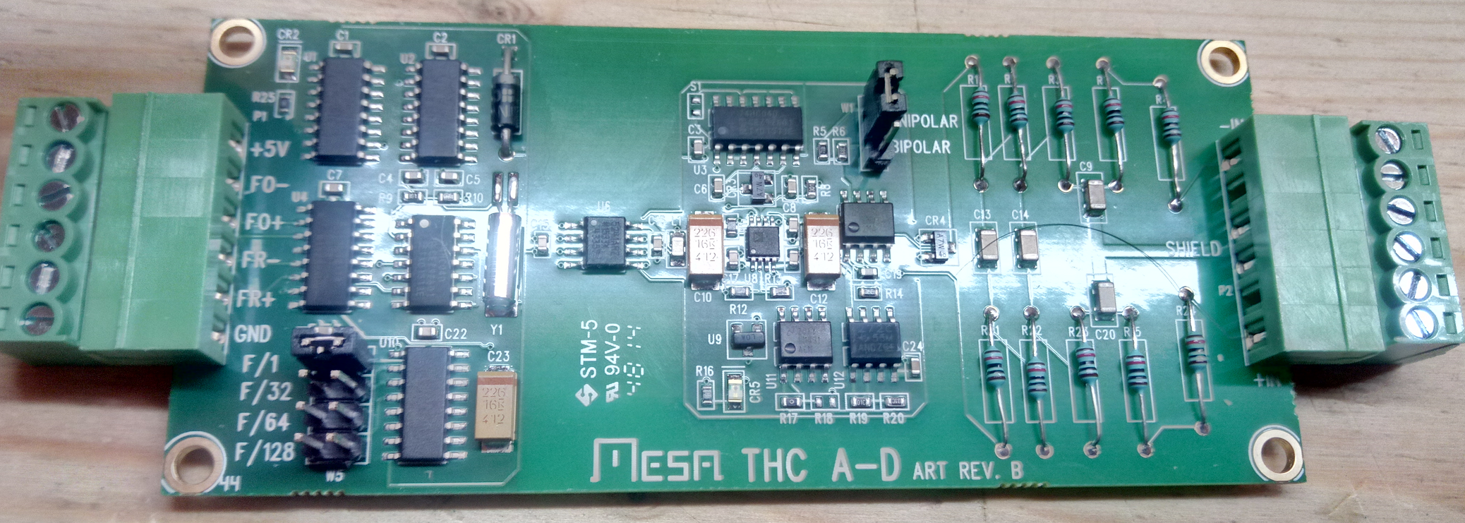

olegprom19 писал(а):ссылку можно?
http://mesanet.com/aiodaughter.html в самом конце THCAD
olegprom19
Сообщения: 117
Зарегистрирован: 05 июн 2017, 18:28
Репутация: 7
Re: Идеи ЧПУ устройств на STM32 / ARM
Сообщение olegprom19 »
UAVpilot писал(а):http://mesanet.com/aiodaughter.html в самом конце THCAD
это не THC (контроллер высоты резака)
это делитель и преобразователь напряжение-частота (с опторазвязкой)
т.е. на выходе частота зависит от входного напряжения
он не управляет резаком а выдает информацию об напряжении дуги

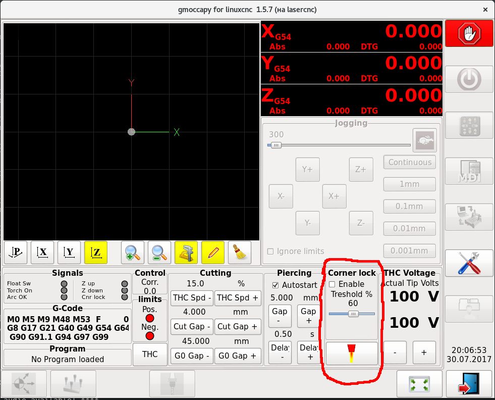

Ещё раз, внимательно следи за буквами:
Любой THC определяет дырки по резкому изменению напряжения, и клевки в дырках предотвратить для них не проблема. А вот клевки при снижении скорости на углах и поворотах автономные THC отследить неспособны - у них нет данных о скорости движения резака в плоскости XY, а напряжение в таких случаях меняется плавно.
Ни в одном автономном THC не найдёшь вот такой настройки:
p.png (2965 просмотров) <a class='original' href='./download/file.php?id=117104&sid=19c9847b0c9dd69838f4a5d3b2314dd6&mode=view' target=_blank>Загрузить оригинал (146.38 КБ)</a>

UAVpilot писал(а):Так и плата, на которую я дал ссылку для этого и предназначена, только без лишних кнопок и дисплеев. :)
А осью Z управляет сама ЧПУ получая данные о напряжении
данную плату можно и самому сделать
там и контроллера то нету
да и деталек на 10$

UAVpilot писал(а):А вот клевки при снижении скорости на углах и поворотах автономные THC отследить неспособны - у них нет данных о скорости движения резака в плоскости XY, а напряжение в таких случаях меняется плавно.

olegprom19 писал(а):данную плату можно и самому сделать
да и деталек на 10$
Попробуйте...
Лично я насчитал примерно на $25 при оптовых закупках. Изготовление трёхслойной платы сюда не входит.
http://www.cnc-club.ru/forum/viewtopic. ... on#p331520

UAVpilot писал(а):Изготовление трёхслойной платы сюда не входит.
а зачем там трехслойная плата? двух слоев за глаза

olegprom19 писал(а):а зачем там трехслойная плата? двух слоев за глаза
Средний слой используется для экранирования. Эта плата нормально работает c ВЧ поджигом дуги.

UAVpilot писал(а):Средний слой используется для экранирования. Эта плата нормально работает c ВЧ поджигом дуги.
по ссылке
плата делителя обычная двухслойная также работает с ВЧ поджигом
никакого экранирования на входе стоит фильтр
да и на этой плате 3-го слоя не видно
THCAD_10V.png (2847 просмотров) <a class='original' href='./download/file.php?id=117263&sid=19c9847b0c9dd69838f4a5d3b2314dd6&mode=view' target=_blank>Загрузить оригинал (2.91 МБ)</a>
olegprom19 писал(а):по ссылке
По моему там только вопрос есть про ВЧ поджиг, без ответа... :)
Почитал доку на него - наличие дуги контролируется измерением тока в кабеле "масса" - такой метод не "видит" горящую пилотную дугу, плавали - знаем...
olegprom19 писал(а):да и на этой плате 3-го слоя не видно
На этой фотке вообще мало что видно... А вот когда в руках её держишь - хорошо видно, особенно на просвет.
Хотя если хорошо присмотреться к фотке, то можно заметить, что область под деталями более тёмная - это как раз просвечивает фольга среднего слоя. Ну и можно разглядеть дорожки по периметру этих областей, соединенные переходными отверстиями с экраном.
UAVpilot писал(а):По моему там только вопрос есть про ВЧ поджиг, без ответа... :)
так фильтр и стоит от ВЧ помех
иначе зачем он там
на обычных двух слойках много проектов
там большее значение имеет не экран а правильный фильтр
UAVpilot писал(а):Почитал доку на него - наличие дуги контролируется измерением тока в кабеле "масса" - такой метод не "видит" горящую пилотную дугу, плавали - знаем...
так а THCAD чем лучше
он контролирует вообще только напряжение
п.с. если можно сделайте фотки более качественные глянуть микросхемы на плате
