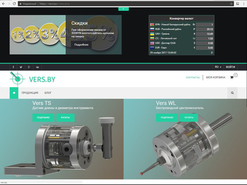

verser
Старт сайта vers.by
home_site_small.jpg (3530 просмотров) <a class='original' href='./download/file.php?id=125634&mode=view' target=_blank>Загрузить оригинал (123.04 КБ)</a>
В декабре появится возможность безопасно оплачивать центроискатели с карт Visa и Mastercard.

Добавлено: 30 ноя 2017, 08:54
FLUKE
На сайте есть конвертер валюты. Как в нём перевести 207.00 BYN в рубли? Ну, или доллары.
Re: Vers: Центроискатели, датчики, контактные сканеры.

FLUKE писал(а):На сайте есть конвертер валюты. Как в нём перевести 207.00 BYN в рубли? Ну, или доллары.
Если перейти на страничку с изделием (например, Vers TS :) ), там конвертер валют будет уже заполнен
ts_site.JPG (3407 просмотров) <a class='original' href='./download/file.php?id=125685&mode=view' target=_blank>Загрузить оригинал (51.12 КБ)</a>
Ещё можно просто в любое поле конвертера ввести нужное число, и все остальные поля автоматически пересчитаются.
Ещё интерактивный конвертер валют можно вытащить сверху, находясь на любой страничке сайта
converter_site.JPG (3407 просмотров) <a class='original' href='./download/file.php?id=125686&mode=view' target=_blank>Загрузить оригинал (137.73 КБ)</a>
К сожалению законы Беларуси разрешают ставить цены только в BYN. :(
