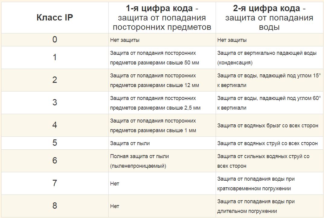

Rionet писал(а):По TS - не нашел данных по устойчивости к прямому попаданию СОЖ.
Эволюция приборов в направлении IP67 идет от обновления к обновлению. Текущее состояние защиты для всех Vers я бы охарактеризовал как IP50-IP51, на первое полугодие 2018г. планирую добиться IP64, возможно, через год - IP67.

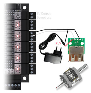

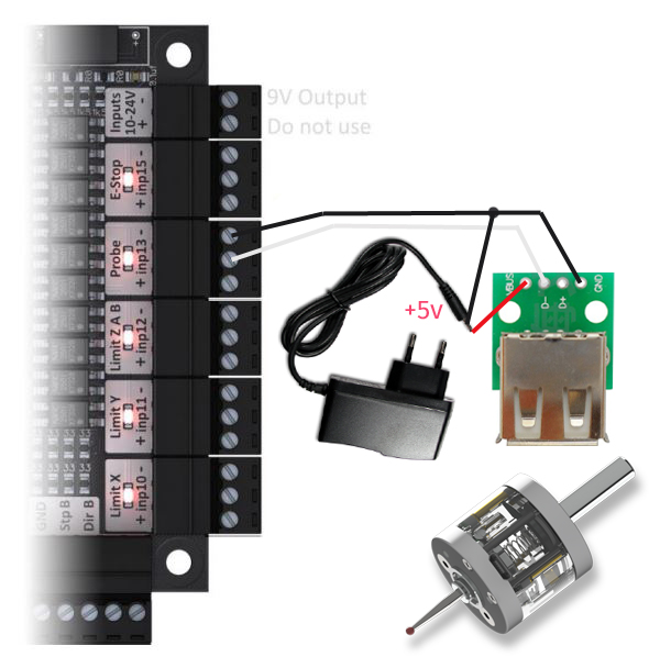

Начинаю добавлять в FAQ схемы подключения приборов Vers к разным популярным (и набирающим популярность :) ) контроллерам. Начну с...
:?: FAQ:
Подключение к Stepmaster (для просмотра содержимого нажмите на ссылку)
pr_to_stepmaster.jpg (4374 просмотра) <a class='original' href='./download/file.php?id=123435&mode=view' target=_blank>Загрузить оригинал (157.27 КБ)</a>
Цвета проводов на схеме совпадают с цветами проводов внутри комплектных кабелей.
Подробнее по другим приборам Vers см. FAQ в первом посте этой темы.

Белый провод на белом фоне плохо видно.

Он внутри стандартного usb дата-кабеля и есть белый, перенес по привычке :)
Re: Vers: Центроискатели, датчики, контактные сканеры.
Ну тут же не USB можно любой ставить.

Никак не могу подключить. изначально датчик нормально замкнутый и при запуске скрипта все оси начинают двигаться одновременно (по такому же принципу работает датчик коррекции длинны инструмента), т.е. как я понимаю если при замкнутых контактах на выходе он будет нормально разомкнутый и при размыкании контактов он становится нормально замкнутый все должно работать . если я размыкаю контакты запускаю скрипт и замыкаю их то все работает нормально. Чё ни так то я делаю. Прошу не пинать если что то намудрил.

Может, просто в mach3 поменять галочку Active low (для linuxcnc parport.0.pin-13-in-not) для этого входа?

перепробовал уже многое, перелопатил настройки mach3, пробовал изменять схему ставил транзистор другого типа, перечитал кучу форумов, искал схемы для инвертирования самое подходящее что нашел http://www.chipmaker.ru/topic/118014/ пост №9 но ещё не пробовал. Я так понял что выход изначально должен быть разомкнут т.е. по аналогии с концевиками если к нему поднести металл (заставить сработать) и заставить mach выполнить какие либо действия, ничего не получится так как будет висеть сигнал о срабатывании концевика.

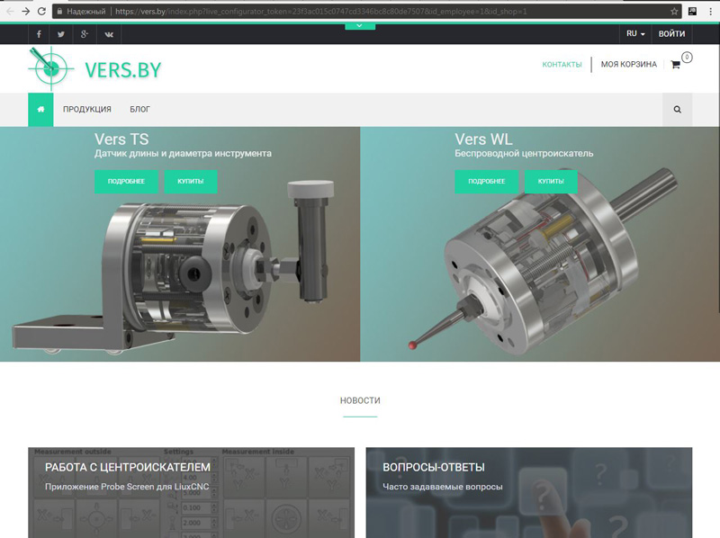

Старт сайта vers.by
home_site_small.jpg (4009 просмотров) <a class='original' href='./download/file.php?id=125634&mode=view' target=_blank>Загрузить оригинал (123.04 КБ)</a>
В декабре появится возможность безопасно оплачивать центроискатели с карт Visa и Mastercard.

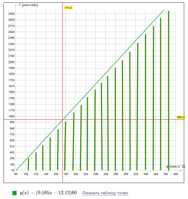

В описании на беспроводной центроискатель написано - что реакция приемника на обрыв связи менее о.33 секунды. За это время много чего интересного может произойти,просветите по данному вопросу.Может какой- то протокол безопасности действует....на сайте про это нет инфы.

Хороший вопрос :) .
Радиоканал в Vers WL имитирует непрерывное соединение для обеспечения надежного нормально-замкнутого контура. Обрыв радиосвязи идентичен обрыву провода, с той лишь разницей, что на стороне приемника (который на lpt порту) реакция наступит с задержкой от 0 до 0.33 сек. Это продуманный компромисс для экономии батарейки cr2032 в Vers WL. Расчеты ниже показывают безопасную зависимость между скоростью и ускорением станка во время поиска центроискателем. На графике безопасные сочетания скорости-ускорения на зеленой штриховке.
safe_move.JPG (3977 просмотров) <a class='original' href='./download/file.php?id=125651&mode=view' target=_blank>Загрузить оригинал (158.32 КБ)</a>
Как видим, допустимые режимы вполне удобоваримы.
Формула выведена из начальных условий:
S = 4мм дистанция допустимого торможения WL (допустимое отклонение стилуса)
t = 0.33c максимальное время задержки обнаружения обрыва связи
V - скорость поиска в мм/мин, ось Y на графике
a - ускорение, заданное в настройках станка, в мм/c^2, ось X на графике
S=V*t + a*(t^2)/2

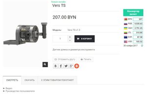

На сайте есть конвертер валюты. Как в нём перевести 207.00 BYN в рубли? Ну, или доллары.

FLUKE писал(а):На сайте есть конвертер валюты. Как в нём перевести 207.00 BYN в рубли? Ну, или доллары.
Если перейти на страничку с изделием (например, Vers TS :) ), там конвертер валют будет уже заполнен
ts_site.JPG (3886 просмотров) <a class='original' href='./download/file.php?id=125685&mode=view' target=_blank>Загрузить оригинал (51.12 КБ)</a>
Ещё можно просто в любое поле конвертера ввести нужное число, и все остальные поля автоматически пересчитаются.

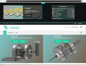

Ещё интерактивный конвертер валют можно вытащить сверху, находясь на любой страничке сайта
converter_site.JPG (3886 просмотров) <a class='original' href='./download/file.php?id=125686&mode=view' target=_blank>Загрузить оригинал (137.73 КБ)</a>
К сожалению законы Беларуси разрешают ставить цены только в BYN. :(
