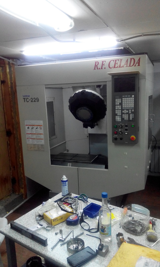

Собрали коробок.
IMG_20170512_175900.jpg (4012 просмотров) <a class='original' href='./download/file.php?id=111276&mode=view' target=_blank>Загрузить оригинал (279.28 КБ)</a>

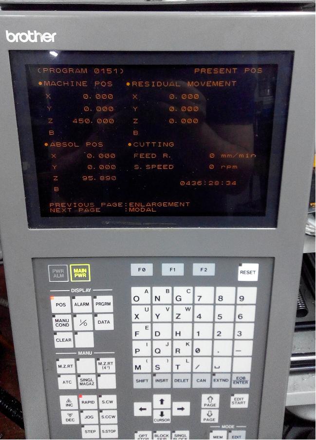

Следующий вопрос по нулям станка и заготовке. Станок обнуляется по концевикам и выставлят координаты XYZ 0-0-450. При этом есть еще какая-то ABSOL POS, которая по координатам отличается от MACHINE POS, а именно она XYZ 0-0-95.890.
я правильно понимаю, что АБСОЛ ПОЗ это координаты заготовки, которую делали предыдущие хозяева? Куда, примерно, копать в менюхах чтобы настроить свои координаты заготовок?
IMG_20170502_151204 (1).jpg (3920 просмотров) <a class='original' href='./download/file.php?id=111464&mode=view' target=_blank>Загрузить оригинал (96.43 КБ)</a>

Re: Японец BROTHER TC-229
Сообщение MGG »
Вроде наоборот, machine это заготовка, абсолютные это станка.
Сообщение john1987887 »
MGG писал(а):Вроде наоборот, machine это заготовка, абсолютные это станка.
Хм. Тогда вообще не понятно. У меня сейчас шпиндель физически выставлен на 450 мм от стола, добивался этого меняя параметр GRID SHIFT Z. Лишних 90 мм как-то сильно далеко от желаемых 450мм от шпинделя до стола. 450мм это не расстояние от балды, оно таким должно быть по паспорту.

Сообщение mikehv »
У меня на фануке Абсолютные координаты это координаты заготовки и работает по ним по коду G92. Можно работать и через G54,55, 56 и т.д., но дольше забивать, а по абсолютам просто подъехал куда надо, нажал ORIGIN по нужной оси и обнулил. Единственная проблема, что при отключении питания приходится заново обнуляться. А в памяти остаются как раз пользовательские системы координат (G54,55, 56 и т.д.)

Absolute
With the absolute coordinate system (shown on the absolute position display screen), the origin is the currently active program zero point. If fixture offset number one is active (machining center), then the absolute position display will show how far each axis is from the program zero point specified by fixture offset number one. This is often helpful when verifying CNC programs - you can tell from this display the tool's location relative to program zero.
Relative
This coordinate system allows you to set your own point of reference. It is most commonly used when taking measurements on the machine. With this display screen page, you can reset (set to zero) or preset (set to a specific value) the axis display registers. One example of when this display screen is needed is when measuring tool length compensation values on machining centers. During this procedure, you bring the spindle nose to a flat surface and then zero the Z axis register value (on the relative display screen page). After loading a tool, you bring the tool tip to the same surface. At this point the Z axis register of the relative page will show you the tool's length.
Machine
The origin for the machine coordinate system is the machine's zero return position - so this display screen page will always show you how far each axis is from the zero return position. It can be helpful when you're wondering whether the machine is at the zero return position (when it is, these values will be zero).
