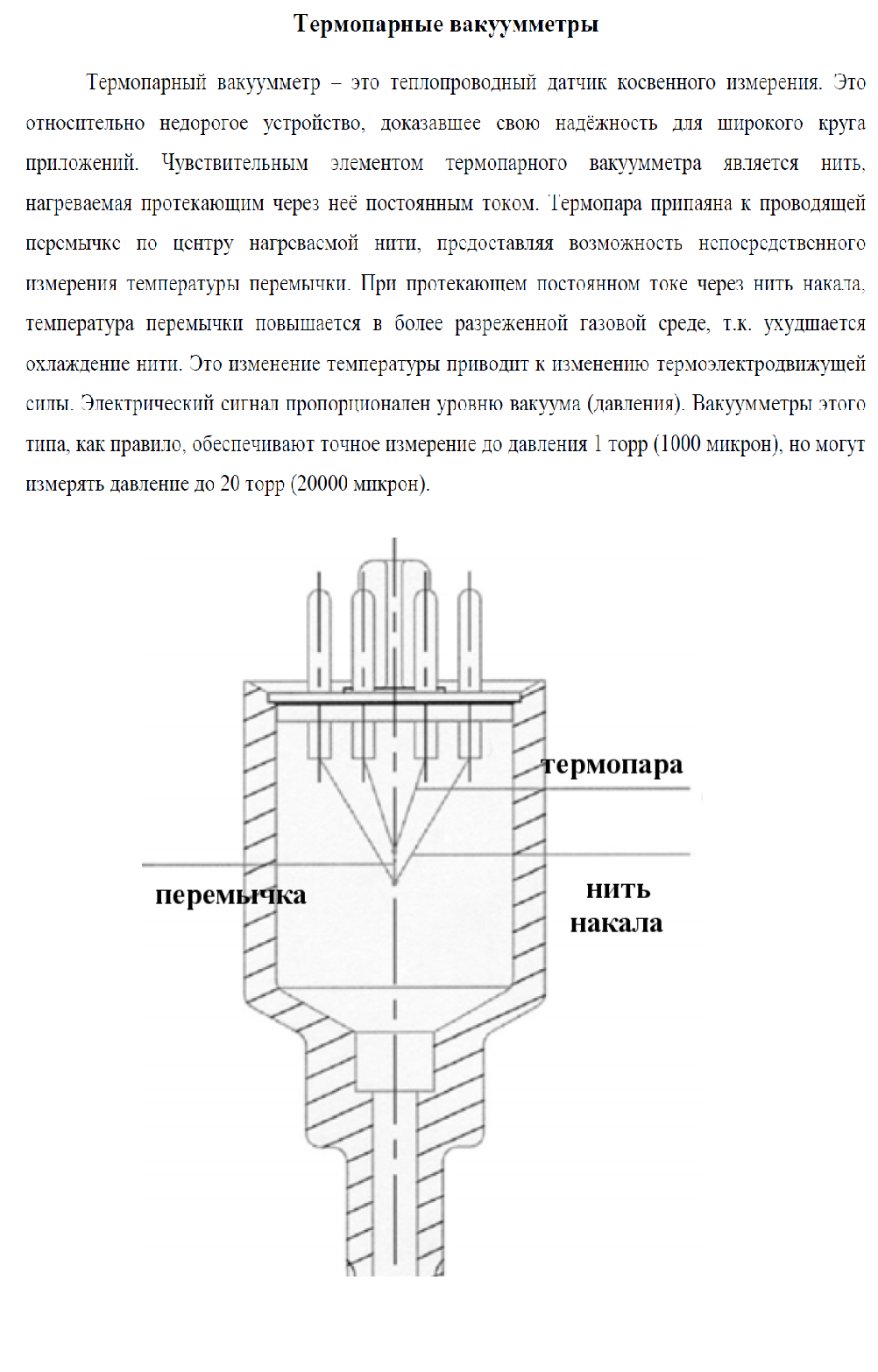

Тут на чипмейкере посоветовали применить датчик ПМТ-6-3, якобы он лучше (долгевечней, диапазон больше, может еще что-то), но принцип работы у него отличается от ламп ПМТ-2 и ей подобных.
Как я понял датчик работает на основе терморезисторного моста, в таком случае его так же можно подключить к ардуино, и измерять не ток, а сопротивление.
Re: Установка магнетронного напыления пленок металлов
Добавлено: 03 сен 2017, 21:58
CybSys писал(а):Как я понял датчик работает на основе терморезисторного моста
То что у нас вакуумметр, у него нить нагрева и термопара. И нужно измерять не сопротивление, а ЭДС как обычной термопары.
01.png (6968 просмотров) <a class='original' href='./download/file.php?id=119721&mode=view' target=_blank>Загрузить оригинал (326.23 КБ)</a>
