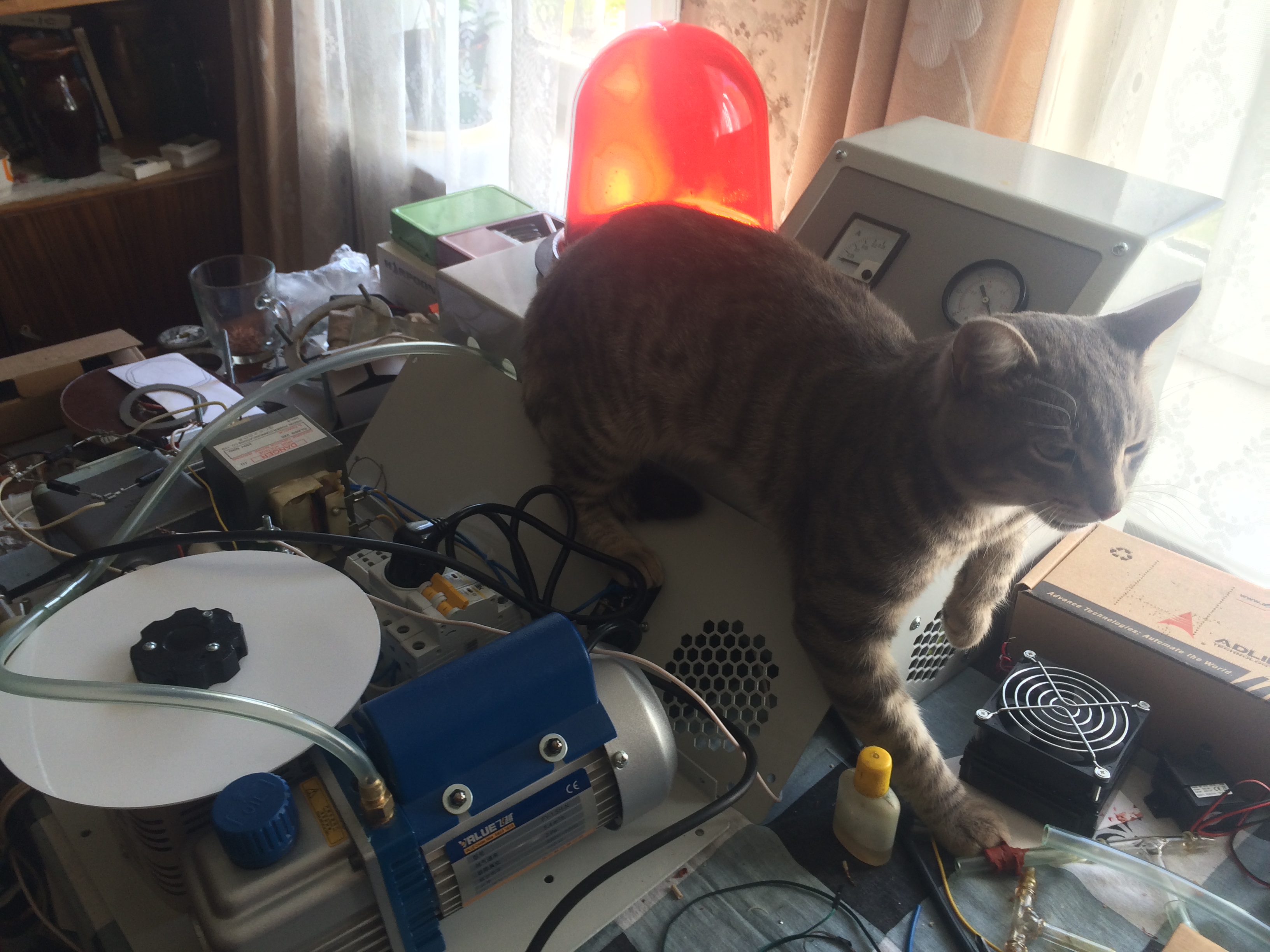

CybSys, видева пока посмотреть не могу, но если есть катодное пятно - какой нафик тлеющий разряд , тёмное пространство должно быть явно видно.

Первая серия: этот шланчик - полная фигня, ещё и чо за соединение ( парнаграфия! ) там посередине! Диаметр шланга должен быть таким же как условный проход насоса, т.е. в вашем случае миллимов 25, не меньше ( судя по кину ), а длина ево должна быть минимальной, тем более что у вас дефицит по вакууму.
Остальные серии к магнетрону отношения не имеют. Магнитное поле у вас ваще не туда светит, разряд горит где угодно, только не там где нужно. Поищите на трубе всякие видвы про это - там должен быть явно выраженный "бублик" над мишенью, а у вас он где угодно. Всё вокруг горит ясным пламенем - неправильно это - нужен экран, и анода я чёт не увидел. Короче дайте ему току поболе, амперов 40, и будет у вас полноценный дуговой катодный узел. Книжку скачай - Минайчев " Магнетронные распылительные системы" что ли, если правильно помню, там доступно и с картинками.

Условный диаметр прохода насоса 5мм, а у шланга 6мм. Если мы конечно об одном и том же проходе. Длину шланга пока не могу укоротить…
Кусок трубки соединяющий два шланга, для быстрого разъединения и напуска воздуха, так как кран пропускает и я его исключил из системы.
Про ярко выраженный бублик мне известно, но вот из-за красного колпака плазму плохо видно.
Анод- это алюминиевое кольцо над магнетроном.
Про экран согласен, ну или надо анод сделать по другому.
Теперь что касается разрядов: то, что вы предлагаете (40А) – это дуговой разряд и в таком случае получится не совсем магнетронное распыление, а термическое, а я хотел бы добиться все таки магнетронного, да и ток моего разряда 100-250мА.

CybSys писал(а):Условный диаметр прохода насоса 5мм, а у шланга 6мм.
А ты барашек открути на насосе, сними быстросъемный фланец и посмотри какой у насоса входной диаметр под ним :)

CybSys писал(а): Условный диаметр прохода насоса 5мм, а у шланга 6мм. Если мы конечно об одном и том же проходе. Длину шланга пока не могу укоротить…
Ненененене, условный проход это диаметр входной дырки самого насоса, вы всю хрень быстроразьёмную уберите нафик - это понты, да и фоту бы посмотреть этой дырки. Чо за насос то хоть?
Укоротить шланг надо по любому , хоть установку переставить, хоть насос. У вас насос маленький, литра 3, для ваших задач длина шланчика хотелась бы сантиметров 20, а то и меньше. Почему нет хомутов на соединениях? Там стопудово течёт! Хотя бы ПВХ изолентой с натягом перемотайте витков 15-20.
Это "типа быстроразъёмное соединение" посередине шланга необходимо ликвидировать как класс - там тоже кругом дыры. Для напуска воздуха кран надо ставить отдельно, простой водопроводный пойдёт, надо только правильно ставить.
Кран какой пробовали? После нужной доработки пойдёт шаровый с ДУ больше вашего условного прохода. Насос от откачиваемого объёма отсекать надо обязательно, иначе будете постоянно иметь масло в камере ( от слова "всё сколько имеется в насосе")

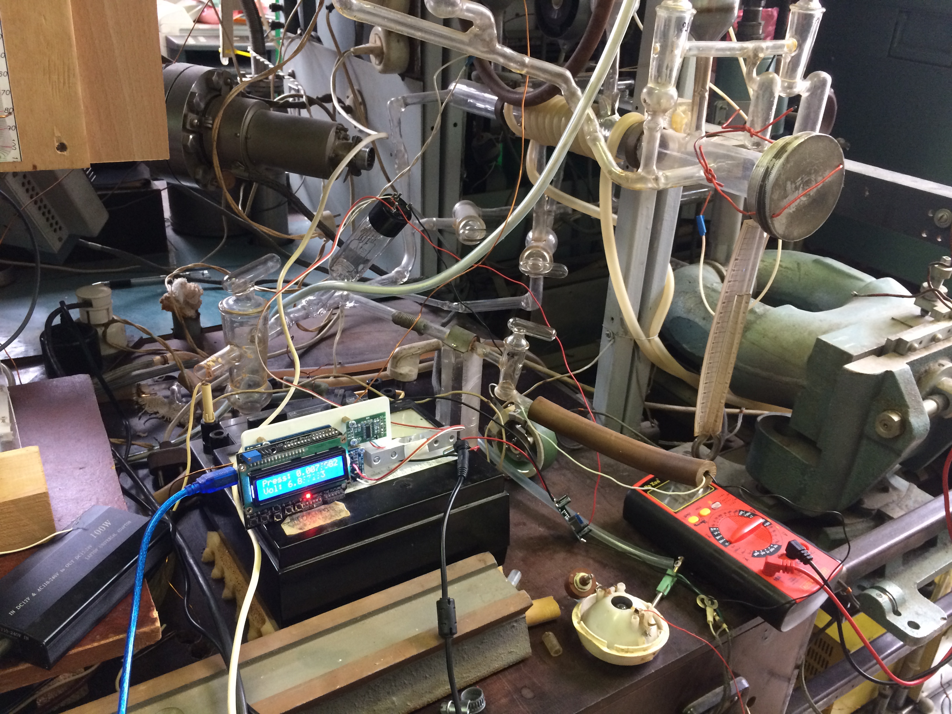

Добрался я до модуля АЦП.
https://www.youtube.com/watch?v=Z_iJZMrTVYw
Сегодня даже подключали к лампе ПМТ-2... видео будет чуть позже...

Испытание в лаборатории )
IMG_4274.JPG (7210 просмотров) <a class='original' href='./download/file.php?id=118161&sid=ac40caffd44682aca9cc4715e6c264a2&mode=view' target=_blank>Загрузить оригинал (2.1 МБ)</a>

А вот и практические испытания ...
https://www.youtube.com/watch?v=jKFXw_t3qxs

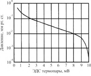

Re: Установка магнетронного напыления пленок металлов
Давление по какой формуле рассчитывается?
Так понимаю прибор не откалиброван и показывает давление в папугаях?
ЭДС термопары не совсем прямолинейная.
CybSys
Сообщения: 476
Зарегистрирован: 07 июн 2013, 10:02
Репутация: 121
Откуда: Иваново
Сообщение CybSys »
Известно что зависимость не линейна, поэтому, Зависимость от цифровали, потом про экспонировали и получилась формула (это в двух словах), помогли умные люди разбирающиеся в высшей математике.
Прошивку надо еще под рихтовать, а в остальном вроде все работает.
Давление показывает в мм.рт.ст.
CybSys писал(а):Зависимость от цифровали, потом про экспонировали и получилась формула (это в двух словах), помогли умные люди разбирающиеся в высшей математике.
Это на ардуине? Скетч выложи, если не секретный он.

Это что за фиговины на фото :thinking:
IMG_4274.JPG (7167 просмотров) <a class='original' href='./download/file.php?id=118235&sid=ac40caffd44682aca9cc4715e6c264a2&mode=view' target=_blank>Загрузить оригинал (374.2 КБ)</a>
Сообщение CybSys »
У нас есть вот такая зависимость:
grad-pmt-2.jpg (7156 просмотров) <a class='original' href='./download/file.php?id=118239&sid=ac40caffd44682aca9cc4715e6c264a2&mode=view' target=_blank>Загрузить оригинал (42.41 КБ)</a>
(вы ее видели не раз, я думаю)
У нас по таким как раз определяют давление в в реакторах...
Далее этот график перенесли в Origin, а дальше уже дело техники...
Скетч, не секретный, но вот формулу пока жалко... (
что касается фото: так как на этих установках не работаю, то точно все уже не помню, но если память не изменяет, то с правой стороны расположен постоянный магнит для омегатронной лампы датчик - масспектрометра, а по левой стрелочки тоже масспектрометр но только уже дипольный времяпролетный.

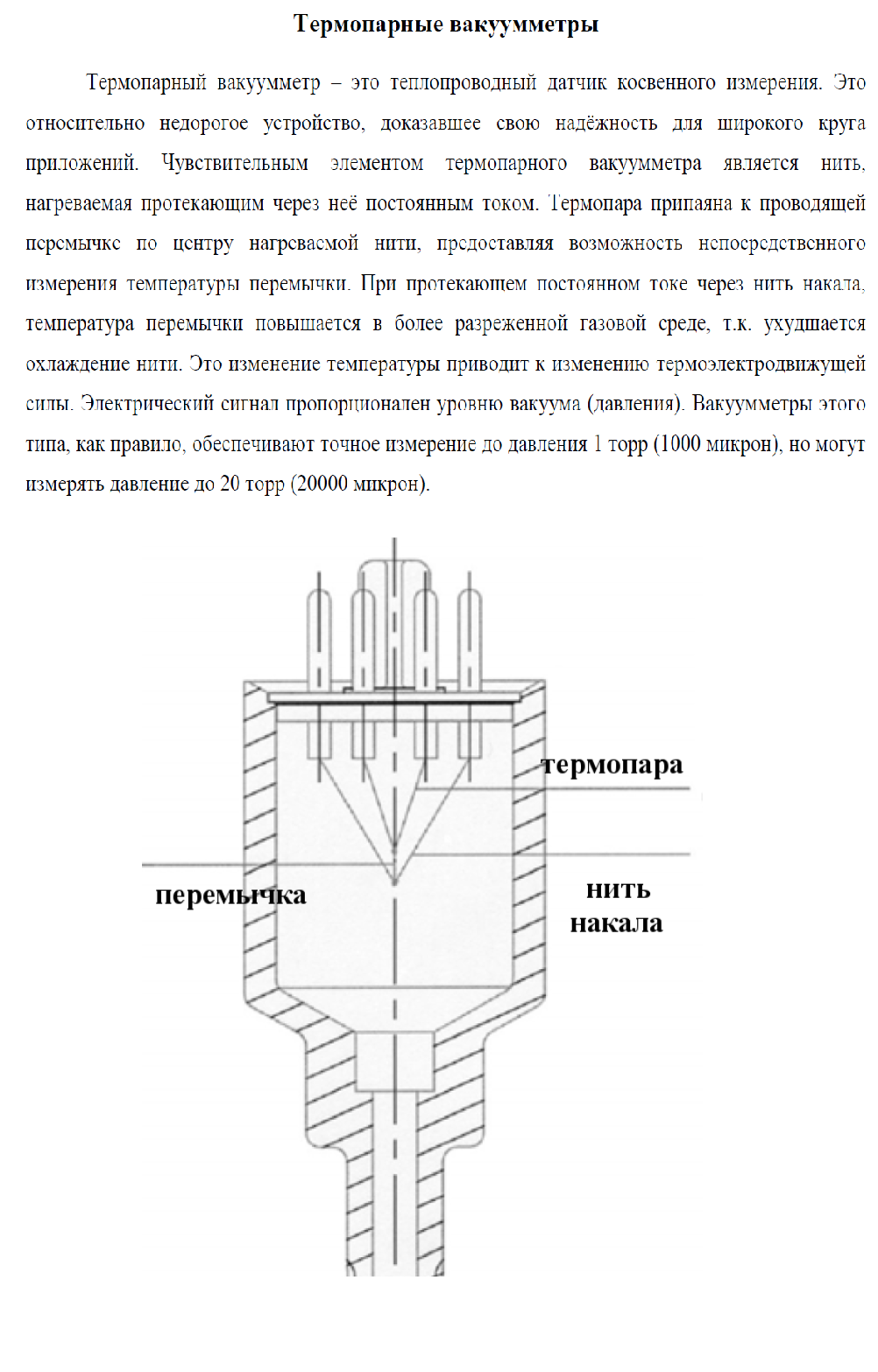

Тут на чипмейкере посоветовали применить датчик ПМТ-6-3, якобы он лучше (долгевечней, диапазон больше, может еще что-то), но принцип работы у него отличается от ламп ПМТ-2 и ей подобных.
Как я понял датчик работает на основе терморезисторного моста, в таком случае его так же можно подключить к ардуино, и измерять не ток, а сопротивление.

CybSys писал(а):Как я понял датчик работает на основе терморезисторного моста
То что у нас вакуумметр, у него нить нагрева и термопара. И нужно измерять не сопротивление, а ЭДС как обычной термопары.
01.png (7011 просмотров) <a class='original' href='./download/file.php?id=119721&sid=ac40caffd44682aca9cc4715e6c264a2&mode=view' target=_blank>Загрузить оригинал (326.23 КБ)</a>
