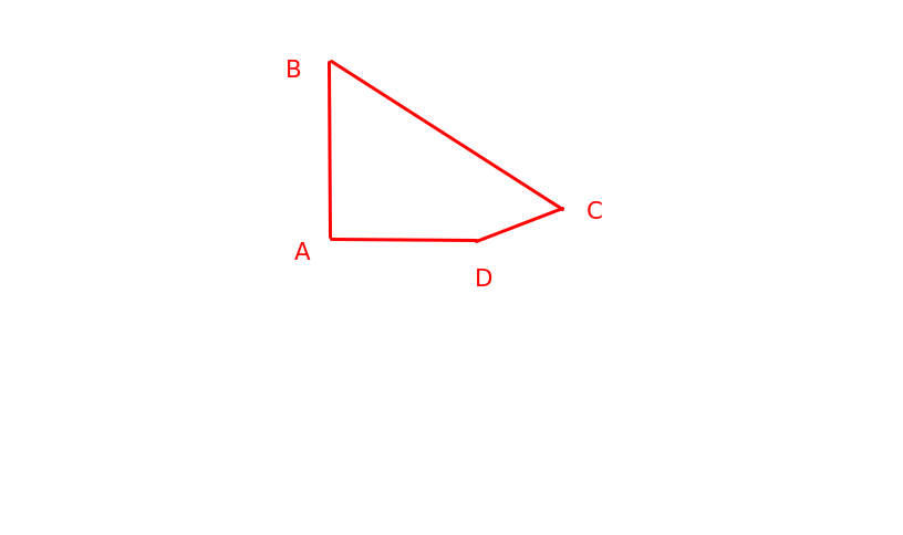

Вклинюсь в ваше жаркое обсуждение немного отвлеченным вопросом :)
Если кто знает-в старой стойке НЦ-31 ПИД присутствовал? Почему возник вопрос-просто в приводах там стоял "железный" ПИ-регулятор.Вот и интересно-им обходились,или был еще в стойке?
PS Тема ПИД регулирования для меня очень интересна-скоро буду ее бороть :thinking:
Наверно открою теме что то вроде :"пид для чайников" или "пид с нуля" а то тут информации очень много-но считаю ее надо упорядочить(чнить) , короче люблю все по полочкам -с азов к вершинам (ну про вершины это я так.......)
А разберу для начала такой пример:
f40
g1 A(x;y)
g1 B(x;y)
g1 C(x;y)
g1 D(x;y)
g1 A(x;y)
Изменяя f проанализировать - как это будет без пид
Как это будет только с П (разные значения)
Как это будет только с ПИ (разные значения)
Как это будет только с ПИД (разные значения)
"Как это будет"-за этим скрывается анализ всех возможных входящих и иходящих величин
Конечно -как работает емс с пид вцелом (то есть авторскую идею) можно понять и проанализировав исходники-Но(увы) - я есть ещё мало знать и понимать.
Хочеться выработать систему,алгоритм для настойки емс-пид (может это все давно и существует-но то ли не описано простым языком,то ли описано простым-но не русским языком) А то у многих как доходит до пид-так начинается дискотека с ударными :)
PPS много написал-наверно самая "страшная " тема для меня :hehehe:

Алгоритм очень простой. Вы должны измерить реакцию системы на единичный импульс, т.е. переход скорость 0 - скорость мах. И коэффициентами при П,И,Д сделать реакцию системы максимально похожей.

Impartial писал(а):Алгоритм очень простой
если б он был "простой"- тут бы была парочка постов ;)
