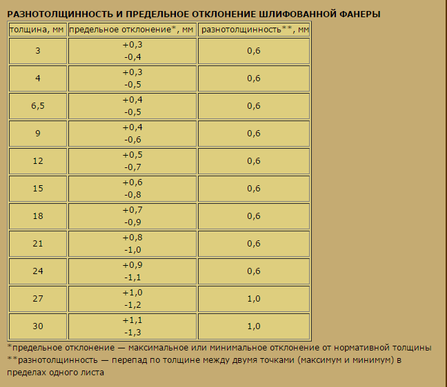

Я метровые и не мерял (: Замерял штангелем готовые изделия в пределах 150мм, а дальше масштабировал на метр.
AVK74 писал(а):Профильные рельсы на фанеру? Правда с дуру.
Про "с дуру" эт шутка. На самом деле, трижды подумал. В итоге SBR'ки у меня только заднюю бабку для поворотки катают. Там они себя чувствуют как дома. К тому же, что фанера могла не оправдаться. А на металле SBR'ы будут выглядеть явно хуже.
Мне другое интересно, как же вы посадочные под рельсы на фанере обрабатывали?

Эт я не понял. Вы SBR'ки прям как есть на фанеру прикручивали? Или всё-таки посадочное под рельс как-то выравнивали?

MX_Master писал(а):Эт я не понял. Вы SBR'ки прям как есть на фанеру прикручивали? Или всё-таки посадочное под рельс как-то выравнивали?
Прям на фанеру, я использую калиброванную шлифованную фанеру, она чудо как ровная.

AVK74 писал(а):Прям на фанеру
Ой-ёй, зря вы этот секрет раскрыли )))
Re: Самоделки ЧПУ станков
Добавлено: 20 мар 2017, 15:56
:lol: фанера и ровная понятия не совместимые. Не ну на глаз ровная если ток.

frezeryga писал(а):фанера и ровная понятия не совместимые. Не ну на глаз ровная если ток.
Вы не понимаете, это совсем другой класс станков, они по дереву, тут не нужно ловить соток. Если начать делать станки с полем 1000*2000 по феншую он будет стоить как самолет. Китайские заводские станки за 0,5млн и выше имеют возможно еще худшую геометрию (есть немного опыт общения). Калиброванная фанера вполне попадает в десятку. Сам SBR вполне может не попадать в десятку.
Вы глаза вверх поднимите, там написано "станки по дереву".
Это типа я к вам прийду и начну глумица, типа вот вы лохи, да чо это за станки убогие 400*300, да ладно, чо на нем делать. Сколько стоит? Охренеть, я за эти деньги сделаю с полем 4000*2000. Доходчиво?

И что по дереву я сам работаю на станках по дереву. Да сотки там ненужны но кривей чем 2 десятки на весь ход это говно уже даже по дереву.

ScrewDriver
MX_Master писал(а): Ой-ёй, зря вы этот секрет раскрыли )))
я просто оставлю это тут....
2017-03-20_16-16-07.png (2410 просмотров) <a class='original' href='./download/file.php?id=106585&mode=view' target=_blank>Загрузить оригинал (21.41 КБ)</a>
