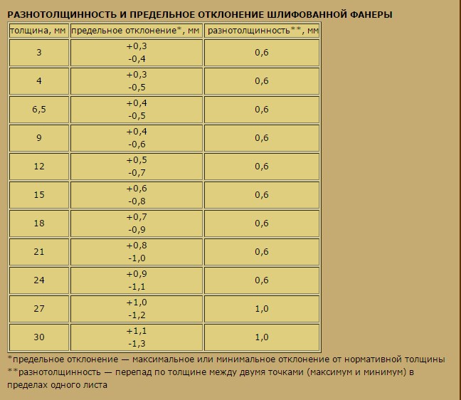

MX_Master писал(а):Эт я не понял. Вы SBR'ки прям как есть на фанеру прикручивали? Или всё-таки посадочное под рельс как-то выравнивали?
Прям на фанеру, я использую калиброванную шлифованную фанеру, она чудо как ровная.
Re: Самоделки ЧПУ станков
AVK74 писал(а):Прям на фанеру
Ой-ёй, зря вы этот секрет раскрыли )))
:lol: фанера и ровная понятия не совместимые. Не ну на глаз ровная если ток.

frezeryga писал(а):фанера и ровная понятия не совместимые. Не ну на глаз ровная если ток.
Вы не понимаете, это совсем другой класс станков, они по дереву, тут не нужно ловить соток. Если начать делать станки с полем 1000*2000 по феншую он будет стоить как самолет. Китайские заводские станки за 0,5млн и выше имеют возможно еще худшую геометрию (есть немного опыт общения). Калиброванная фанера вполне попадает в десятку. Сам SBR вполне может не попадать в десятку.
Вы глаза вверх поднимите, там написано "станки по дереву".
Это типа я к вам прийду и начну глумица, типа вот вы лохи, да чо это за станки убогие 400*300, да ладно, чо на нем делать. Сколько стоит? Охренеть, я за эти деньги сделаю с полем 4000*2000. Доходчиво?

И что по дереву я сам работаю на станках по дереву. Да сотки там ненужны но кривей чем 2 десятки на весь ход это говно уже даже по дереву.

MX_Master писал(а): Ой-ёй, зря вы этот секрет раскрыли )))
я просто оставлю это тут....
2017-03-20_16-16-07.png (2636 просмотров) <a class='original' href='./download/file.php?id=106585&mode=view' target=_blank>Загрузить оригинал (21.41 КБ)</a>
