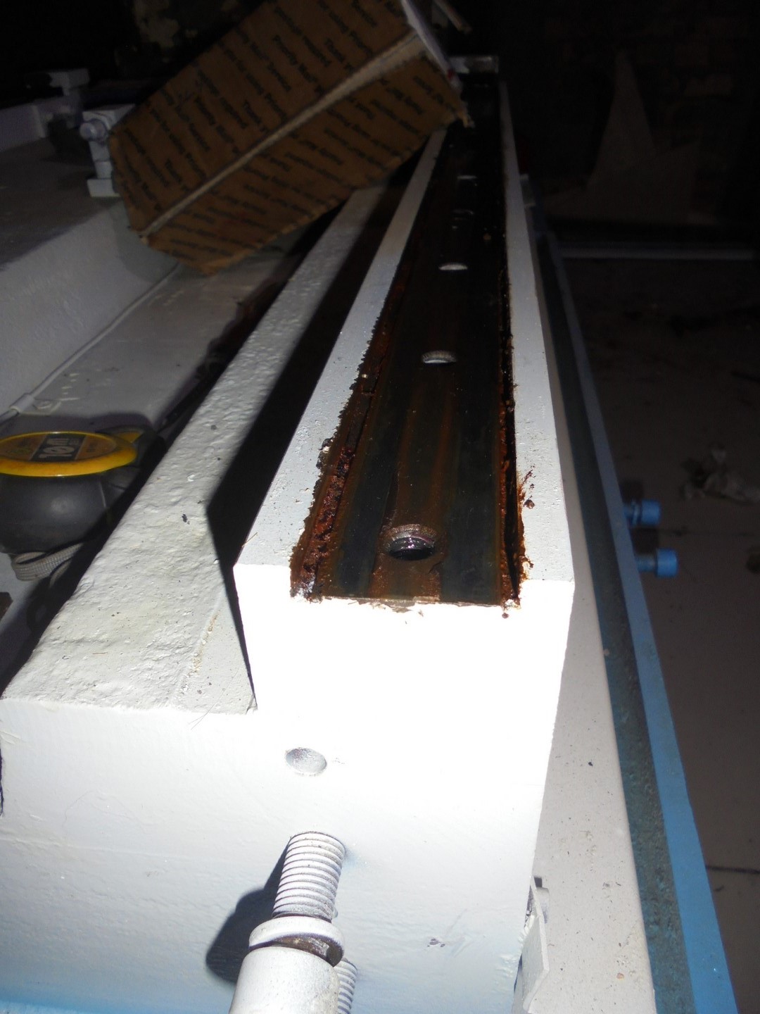

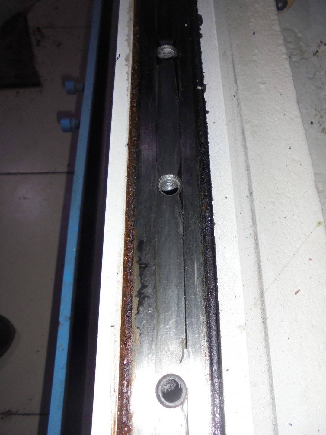

Скинули старые рельсы 45е. Под ними оказались плоскости шлифованные и шабренные :hehehe:
DSC05387 (Копировать).JPG (4984 просмотра) <a class='original' href='./download/file.php?id=126920&sid=94710194965b7905793c782039d42b7d&mode=view' target=_blank>Загрузить оригинал (279.94 КБ)</a>

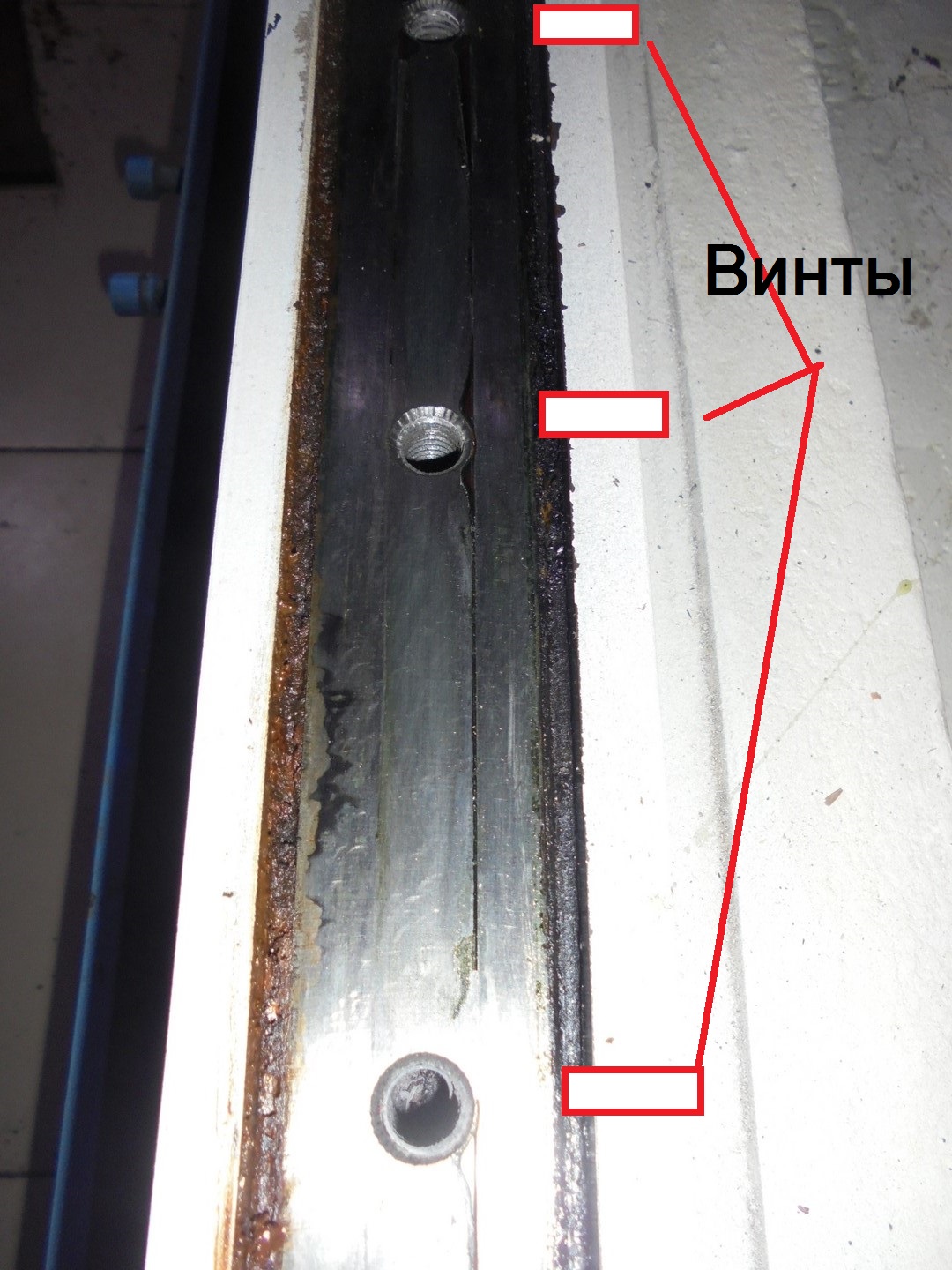

С двух сторон рельсы крепятся одинаково. Есть два бортика
DSC05385 (Копировать).JPG (4984 просмотра) <a class='original' href='./download/file.php?id=126919&sid=94710194965b7905793c782039d42b7d&mode=view' target=_blank>Загрузить оригинал (232.65 КБ)</a>
Левый упорный, а в правом есть винтики с внутренним шестигранником для поджима рельса к левому борту
винты.JPG (4984 просмотра) <a class='original' href='./download/file.php?id=126921&sid=94710194965b7905793c782039d42b7d&mode=view' target=_blank>Загрузить оригинал (385.56 КБ)</a>

А что за рельсы были что по центру ржавчина осталась?

Винтики какого размера? Они всей площадью давят или половинкой?
Re: Обрабатывающий центр SV500
sima8520 писал(а):А что за рельсы были что по центру ржавчина осталась?
А посмотри почти на любые рельсы снизу и поймешь почему ржавчина по центру ;) Там где рельсы прижаты были плотно ржи нет, только там где был зазор.
sorter писал(а):Винтики какого размера?
Те что поджимают М5-М6, еще не откручивали.
sorter писал(а):Они всей площадью давят или половинкой?
Всей.

sorter писал(а):Винтики какого размера? Они всей площадью давят или половинкой?
там рельсочки конским размером что в основании есть ровная площадка куда крупный винтик можно упереть)))

Мда прикольно. Самое технологичное решение пожалуй. Ни планок, ни канавок с углом. Винтики и все. Еще нравится вариант с поджимом планкой которая крепится так же сбоку, но это уже чуть сложнее.

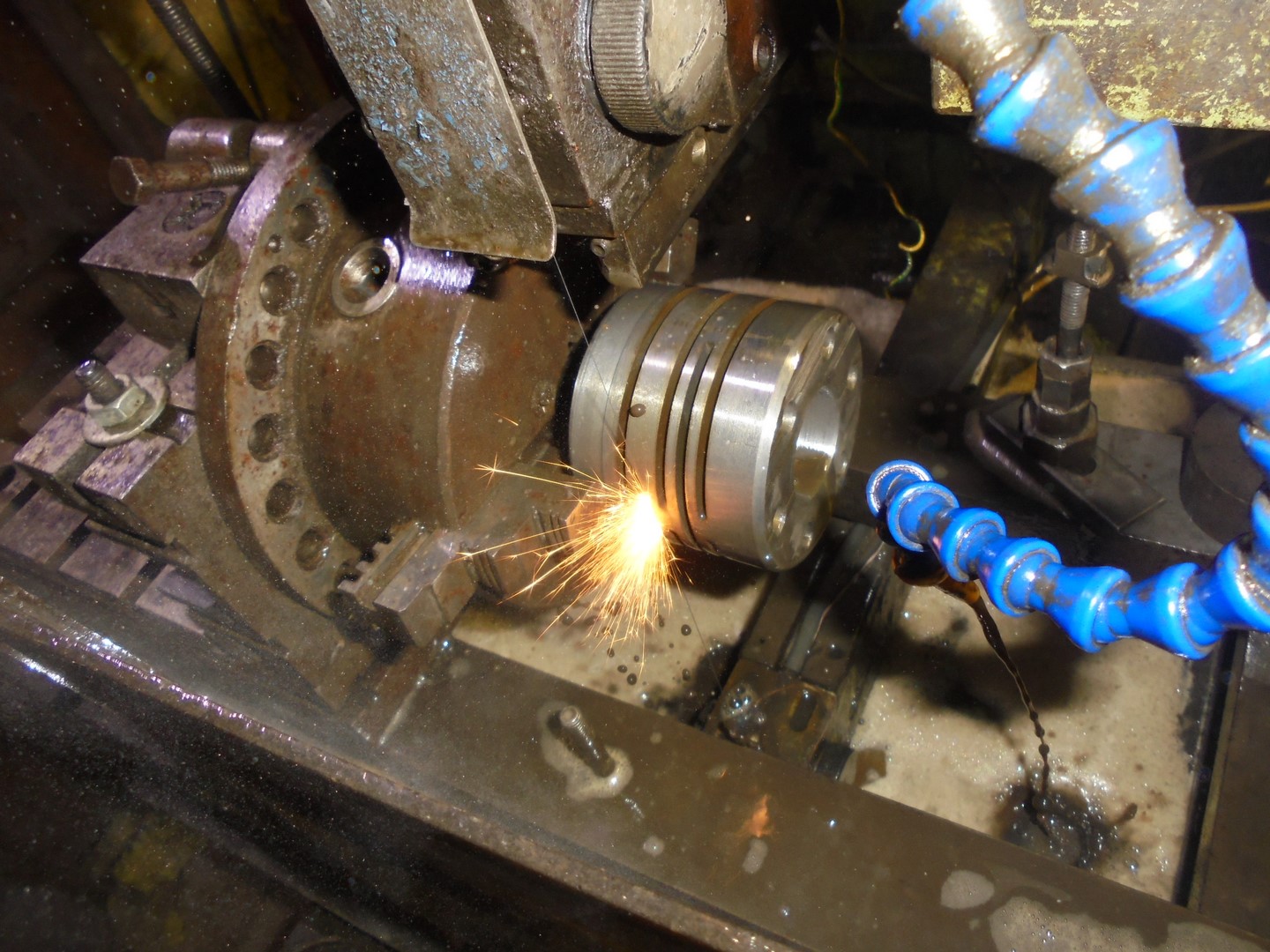

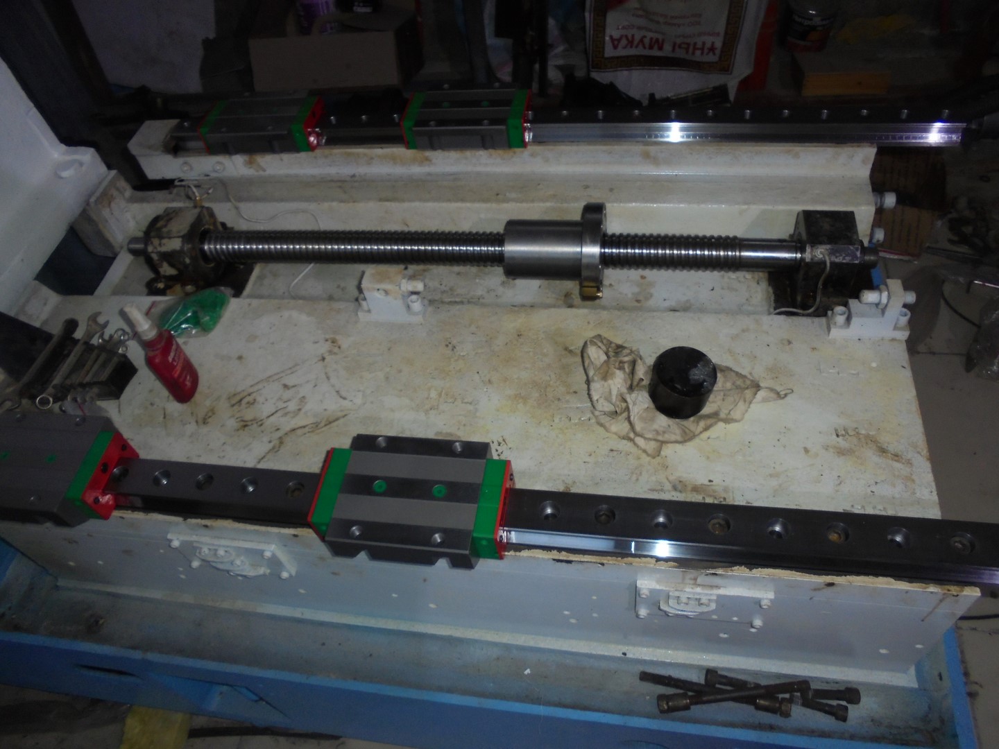

Поставили рельсы 45е роликовые, поджали винтами к бортику и при помощи динамометрического ключа прикрутили рельсы к станине. Каретки ездят туговато, натяг чувствуется.
Перед НГ, на токарном проточили концы ШВП(СССР) в черновую, отнесли на шлифовку где нам в центрах шлифанули. В гайке на проволоке вырезали каналы под подачу масло для смазки.
Сегодня собрали:
DSC05416 (Копировать).JPG (4564 просмотра) <a class='original' href='./download/file.php?id=128212&sid=94710194965b7905793c782039d42b7d&mode=view' target=_blank>Загрузить оригинал (258.29 КБ)</a>

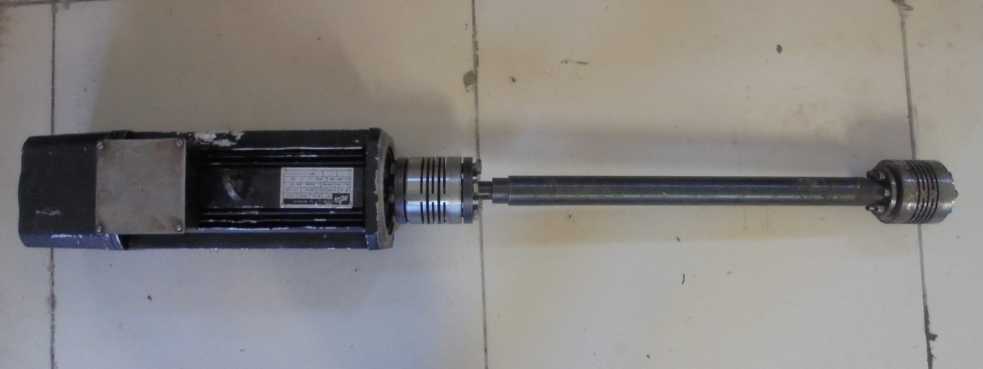

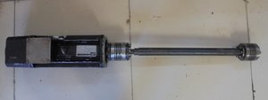

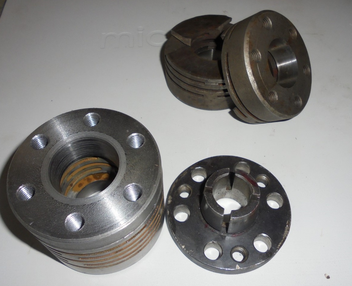

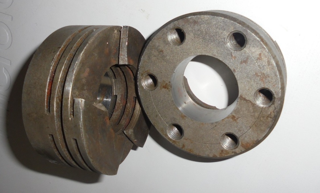

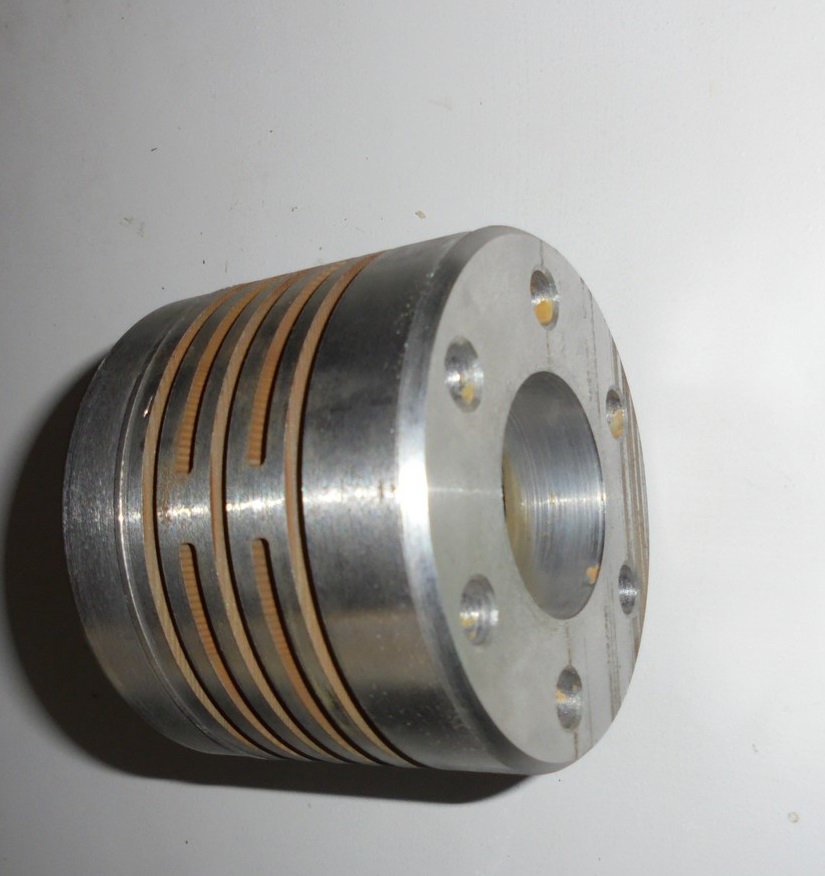

Перед отправкой станка продавец снял сервы чтобы станок влез в фуру. Когда снимали серву с оси Y порвали муфту. Муфта ф85мм, длиной 67мм. Сталь каленая. Как они ее сломали :thinking:
DSC05425 (Копировать).JPG (4429 просмотров) <a class='original' href='./download/file.php?id=128505&sid=94710194965b7905793c782039d42b7d&mode=view' target=_blank>Загрузить оригинал (183.19 КБ)</a>
Муфта зажимает вал цангой, потому в муфте есть конус. Выточили на токарном заготовку. На эрозии + делительное устройство сделали нужные прорези.
DSC05423 (Копировать).JPG (4429 просмотров) <a class='original' href='./download/file.php?id=128504&sid=94710194965b7905793c782039d42b7d&mode=view' target=_blank>Загрузить оригинал (362.2 КБ)</a>
Готовая муфта
DSC05427 (Копировать).JPG (4429 просмотров) <a class='original' href='./download/file.php?id=128506&sid=94710194965b7905793c782039d42b7d&mode=view' target=_blank>Загрузить оригинал (133.72 КБ)</a>
DSC05430 (Копировать).JPG (4429 просмотров) <a class='original' href='./download/file.php?id=128507&sid=94710194965b7905793c782039d42b7d&mode=view' target=_blank>Загрузить оригинал (245.1 КБ)</a>
Серва с нашей муфтой готова к установке:
DSC05682 (Копировать).JPG (4429 просмотров) <a class='original' href='./download/file.php?id=128508&sid=94710194965b7905793c782039d42b7d&mode=view' target=_blank>Загрузить оригинал (128.92 КБ)</a>
Судя по ржавому месту слома вероятно она уже была сломана.

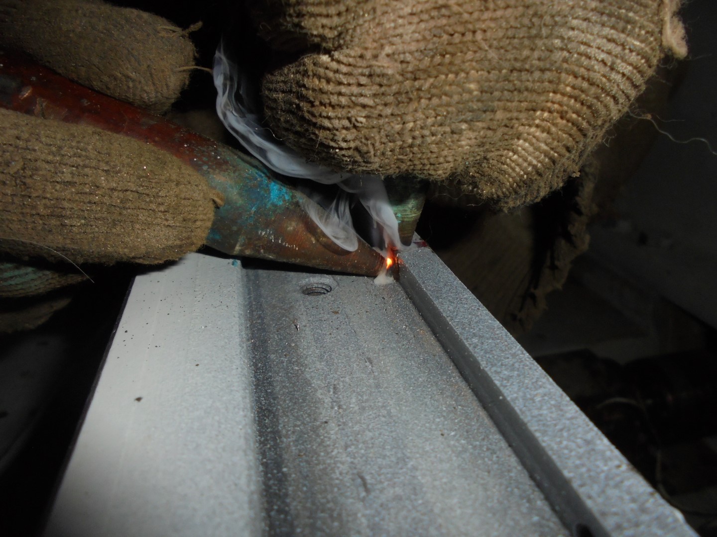

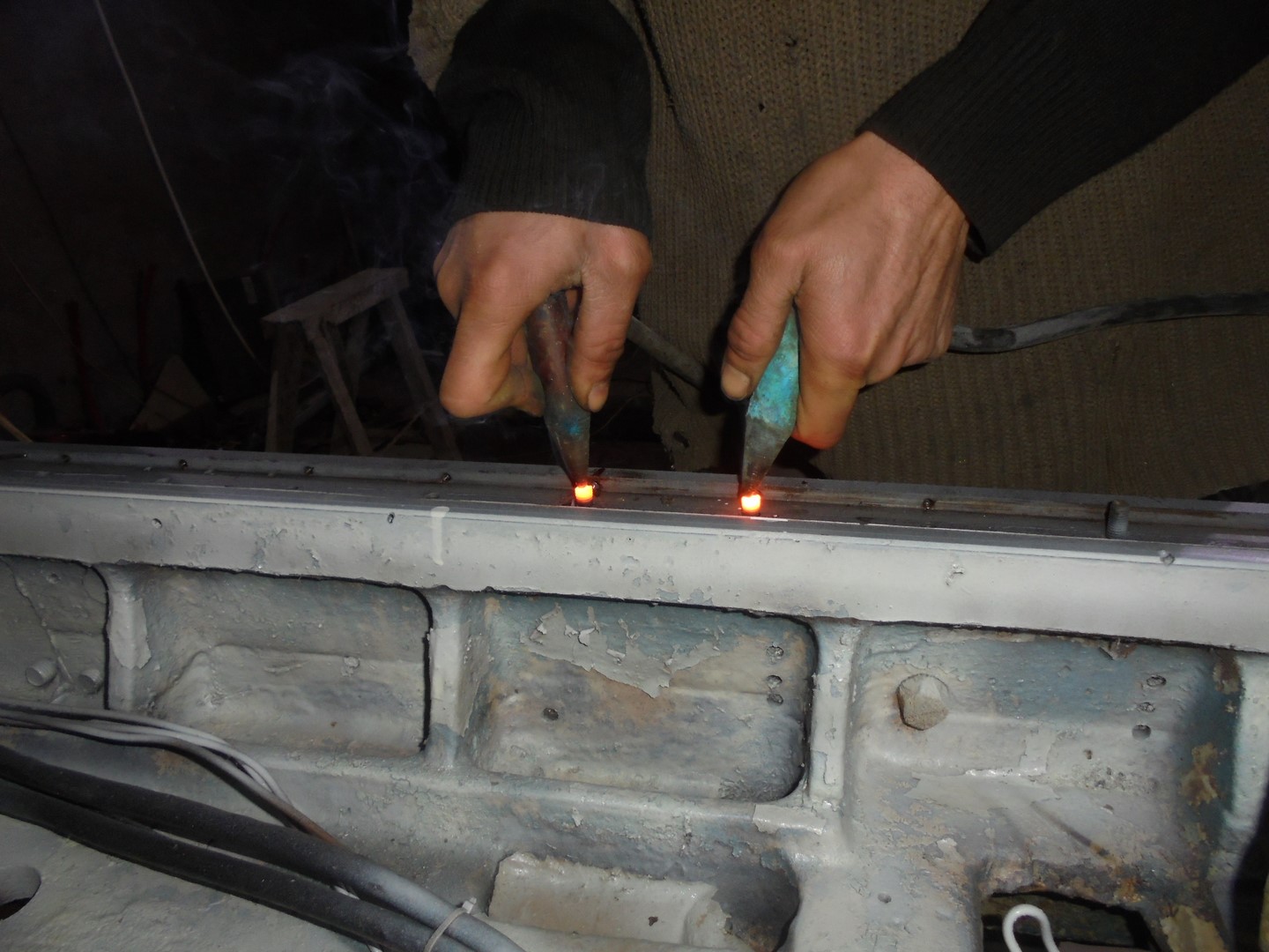

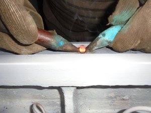

Начали подготовки к установки рельсов оси Х. Винты с внутреннем шестегранником что поджимают рельс малость закисли и не хотят откручиваться. Когда снимали старый рельс у некоторых болтов шляпки легко отвалились и остались в станине торчать "пеньки". Чтобы их выкрутить при помощи транса для точечной сварки нагрели их:
DSC05712 (Копировать).JPG (4420 просмотров) <a class='original' href='./download/file.php?id=128512&sid=94710194965b7905793c782039d42b7d&mode=view' target=_blank>Загрузить оригинал (270.97 КБ)</a>
DSC05719 (Копировать).JPG (4420 просмотров) <a class='original' href='./download/file.php?id=128513&sid=94710194965b7905793c782039d42b7d&mode=view' target=_blank>Загрузить оригинал (302.25 КБ)</a>
DSC05724 (Копировать).JPG (4420 просмотров) <a class='original' href='./download/file.php?id=128514&sid=94710194965b7905793c782039d42b7d&mode=view' target=_blank>Загрузить оригинал (268.2 КБ)</a>

frezeryga писал(а):Судя по ржавому месту слома вероятно она уже была сломана.
Это она у нас уже за год поржавела :)
