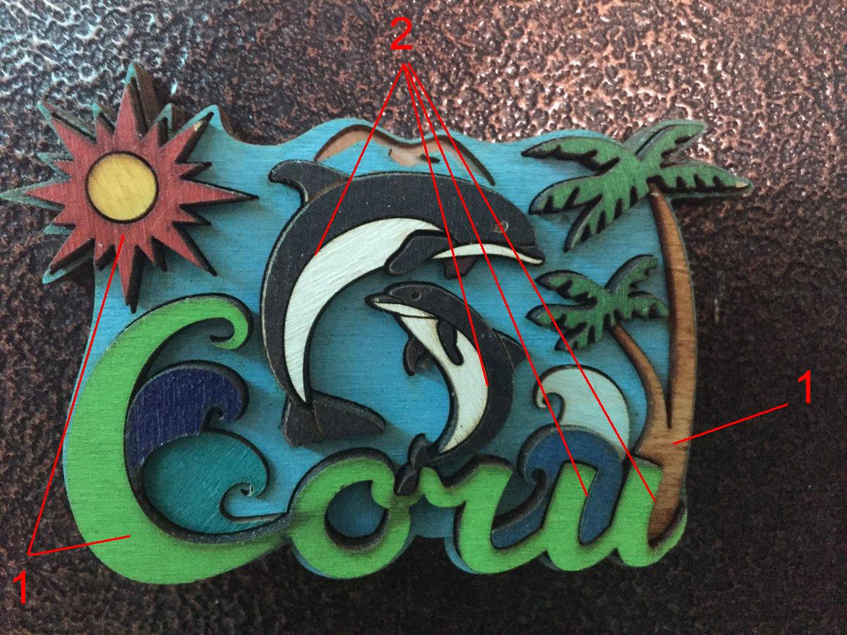

vagr писал(а):...Но или я заблуждаюсь или здешние ребята как профессиональные адвокаты раскачали вину клиента чтоб раздуть стоимость.
На мой взгляд, чистой воды заблуждение и непонимание человека, который "не в теме". Попробую пояснить на примере:
10_.JPG (3096 просмотров) <a class='original' href='./download/file.php?id=95357&mode=view' target=_blank>Загрузить оригинал (244.27 КБ)</a>
Цифрой 1 обозначено удобное (точнее, одно из), на первый взгляд, место захвата детали.
Чем характерны эти детали и эти места? Тем, что
а) взять деталь в центре её масс одной присоской нельзя
б) длина вектора, соединяющего точку установку присоски и наиболее удаленную точку детали, достаточно велика.
Чем это плохо:
а) при перемещении детали из питателя к месту установки на нее (деталь) будут действовать вибрация и ускорения, поэтому деталь будет падать с присоски, тем более, площадь присоски невелика. При получении личного опыта у SMD монтажников поинтересуйся, сколько деталей роняется при перемещении - покажут не один пакет - и это мелкие, легкие детали не чета твоим, захваченные, как правило, в центре масс.
б) при перемещении возможно вращение детали на присоске, возможно отклонение угла установки от угла, под которым деталь расположена в питателе и т.п.
Пример:
- деталь длиной 45 мм,
- расстояние от точки присоски до дальней крайней точки детали 30 мм.
Если деталь повернётся на 0,45 градуса, крайняя точка детали сместится на (30*2*3,14*0,45)/360 = 0,2355 мм - т.е. уйдет вдвое против требуемой точности установки.
Почему 0,45 градуса? Типичный шаг шагового двигателя - 1,8 град, 0,45 - это четверть его шага, на мелких деталях такой поворот визуально незаметен.
Ещё о точности установки по X,Y и, особенно, о точности установки по углу.
Линии сопряжения деталей, указанные цифрой 2, очень чувствительны к точности установки, поскольку это сопрягаемые линии. В SMD установщиках такой ситуации не бывает в принципе, там нет сопрягаемых при установке деталей (по крайней мере, я не могу ничего такого припомнить).

6. Итого: Лично мне было интересно читать обсуждение, да и сам мозги размял. :)
То, что мечты не совпадают с действительностью - ну и чего, по этому поводу переживать? Феечка с волшебной палочкой да еще и "забесплатно" - в сказках.
Возможно, следует поискать программиста рядом с собой - как это сделал Марат. Но я бы начал с поиска SMD установщика и натурного эксперимента на нем.
Успехов!
