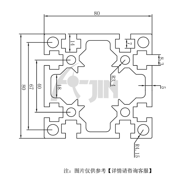

Что скажете о таком профиле. Стенки толстые, должно благоприятно сказаться...
TB2rAbeqVXXXXcHXXXXXXXXXXXX_!!1737238325.jpg_600x600.jpg (3688 просмотров) <a class='original' href='./download/file.php?id=100368&sid=c50138e62860e344e4f97feaf25bcb38&mode=view' target=_blank>Загрузить оригинал (64.47 КБ)</a>
Re: кандидатура на народный станок 400х300х100
Ну с виду неплохой. Также материал профиля имеет значение. Все дешевые сыпомятина типа ад31 а дорогие фирменные профили закаленные от этого намного жесче.
Материал указан - Алюминий 6063-Т5
Я так понимаю это китаец?
Да, верно.
Пробуйте. по сечению вполне норм.

sima8520 писал(а):Что скажете о таком профиле.
Что-то корявый он какой-то. Боковые стенки толстые, а в середине чёрт знает что.
Есть российский усиленный 80х80 мм: http://profil-t.ru/catalog/alyuminievye ... 40_40.html
