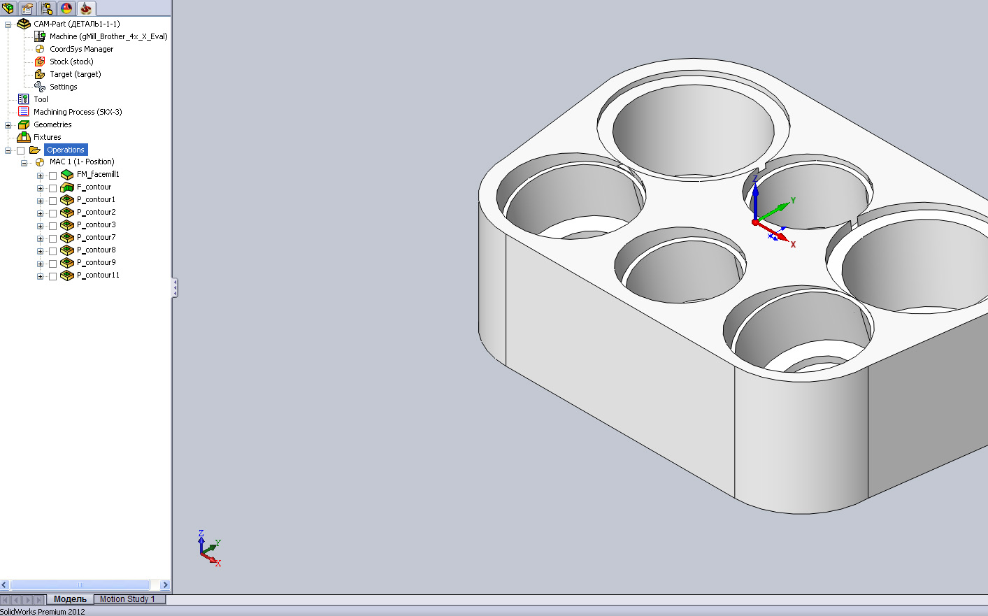

У меня этот мак только один, как добавить маки.
Если бы у Вас была программа записывающая видео работы, а я бы потом всё точно так нажимал бы и получилось.
4x1.jpg (6118 просмотров) <a class='original' href='./download/file.php?id=14164&mode=view' target=_blank>Загрузить оригинал (166.81 КБ)</a>
Чувствую придётся вручную считать смещения центров отверстий, видите их у меня 6 штук.
Далее пеперисовывать деталь уже с поправками и в УП вставлять поворот оси А руками (((((((((((((((((((((((
Сижу с утра и хоть бы чуть чуть понял как работать с 4-й осью, и ведь в интернете нигде нет этого, такое ощущение что никто не работает с этой осью.

Ууу, я 3 месяца рыл тырнет , что бы понять как с ней работать :hehehe:
Ты пока делай как умеешь , а постепенно научишься в солиде работать
Что бы добавить Мак, надо выбрать редактор нуля, выбрать - Добавить ноль
Далее ставишь куда надо свой 0 , это и будет следующий Мас
Cюда жмакай и откроется окно добавить ноль

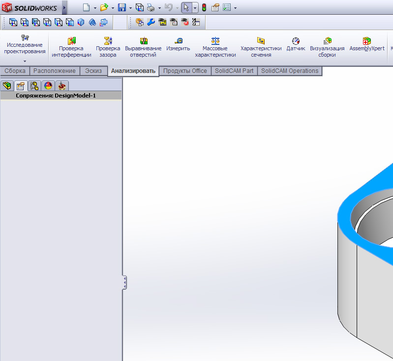

В этой вкладке у меня пусто.
4x2.jpg (6113 просмотров) <a class='original' href='./download/file.php?id=14166&mode=view' target=_blank>Загрузить оригинал (119.64 КБ)</a>
Попытаюсь найти видеоурок по этой теме или пошаговое описание процесса, так ничего не получится.
Спасибо за помощь.

Эта вкладка солидворкса
Мои вкладки с солидкама
Уже ищу, но пока не нашел

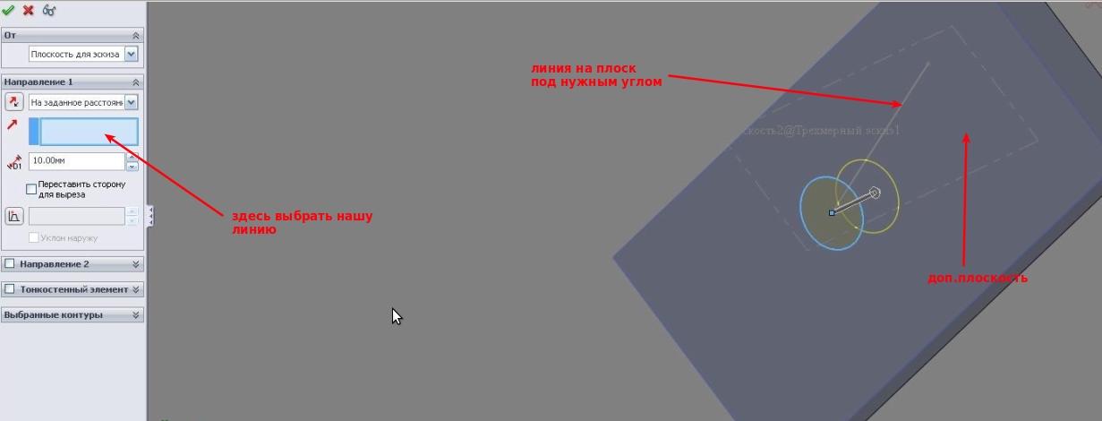

Здравствуйте, вопросик образовался, как в солидворксе вытянуть ровное отверстие под углом например 30градусов?
Re: SolidCAM
Добавлено: 28 апр 2013, 12:52
PKM
создать плоскость под уголом и с нее вытягивать

Как под углом плоскасть создать?

giraf_79 писал(а):Как под углом плоскасть создать?
я создаю плоскость перпендикулярную,а уже в ней строю линию под нужным углом...
зы
ну вообще то да, универсальней сразу плоскость разворачивать
просто не приходилось строить такие детали)))

То что 3 выреза их надо под углом 30 градусов сделать? пока не получается

Добавлено: 28 апр 2013, 13:38
на гранях строишь две линии :
одна через центры , другая под нужным углом
затем строишь доп плоскость по этим двум линиям...
Выделение(026).jpg (6054 просмотра) <a class='original' href='./download/file.php?id=14180&mode=view' target=_blank>Загрузить оригинал (366.66 КБ)</a>

В общем вот так надо расположить прорези под углом 30 градусов относительно центральной прорези.
По подробней можете обьяснить с фотками, я только можно сказать учусь рисовать. Заранее спасибо
