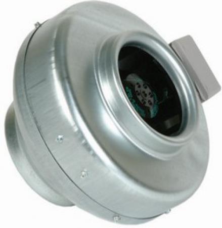

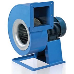

По поводу вентиляторов, я имел в виду эти варианты:
Улитка
vcun.jpg (3345 просмотров) <a class='original' href='./download/file.php?id=94163&mode=view' target=_blank>Загрузить оригинал (21 КБ)</a>
Канальный
BDTX.jpg (3345 просмотров) <a class='original' href='./download/file.php?id=94162&mode=view' target=_blank>Загрузить оригинал (18.18 КБ)</a>

Народ, ну а всё же? Какой тип вентилятора порекомендуете? Канальный? Или улитку?
Мы строим лазеры!
drago-laser.com
Re: Лазерный резак 40W по тонкой фанере 1000x700
def писал(а):Какой тип вентилятора порекомендуете? Канальный? Или улитку?
Канальный жрет току меньше 150ватт вместо 1500ватт при примерно одинаковом объеме воздуха, шумит меньше.
