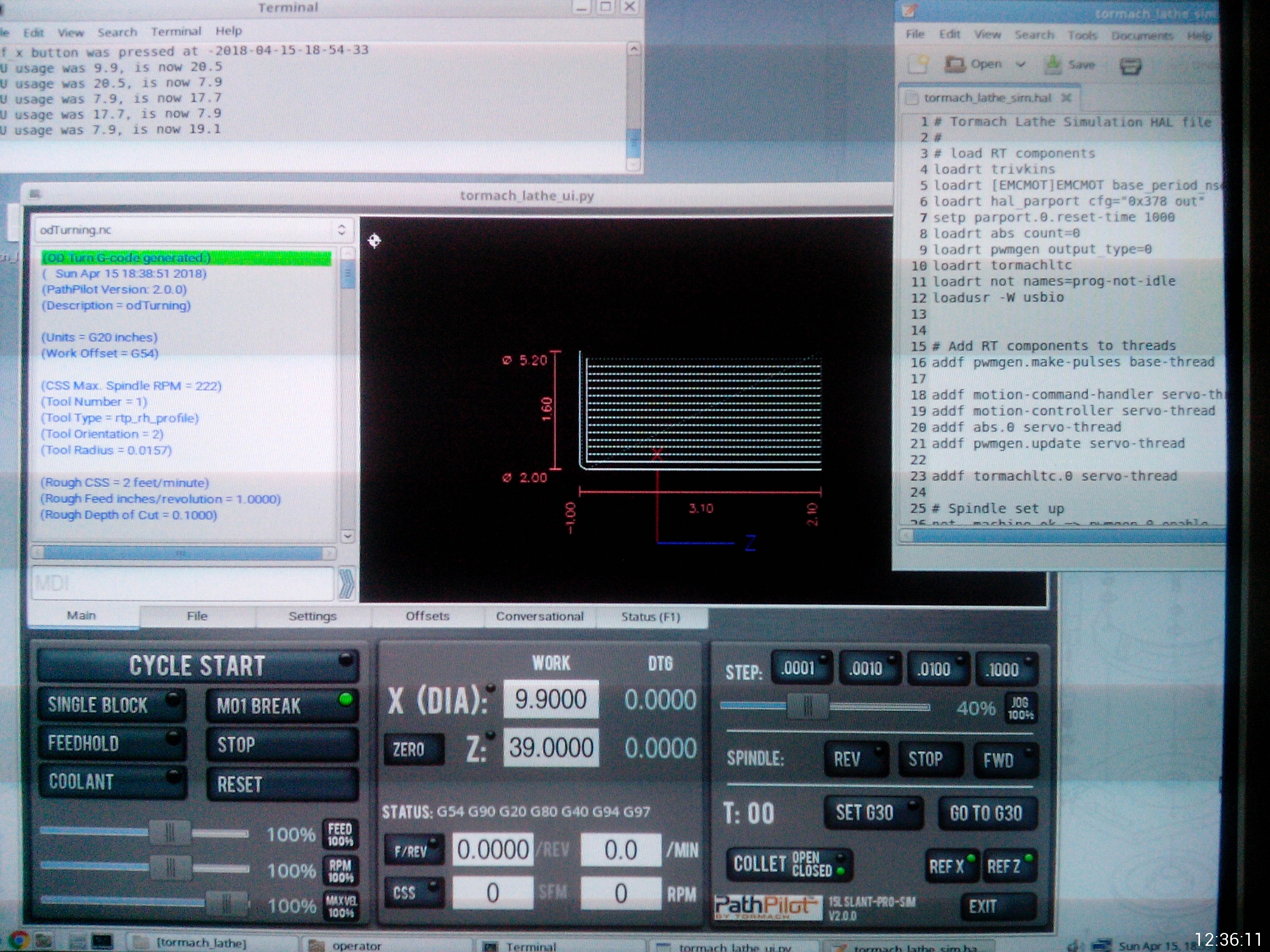

dinkata писал(а):noooo tolko sim :cry: :cry: :cry:
poka .....HELP run PP2
Диньо, а разве из под sim PP в ралтайме c LPT не работает ?
Качаю, буду тоже пробовать.
dinkata
Сообщения: 1018
Репутация: 391
Настоящее имя: Диньо
Откуда: Болгария
Re: PathPilot
Сообщение dinkata »
Alexsh писал(а): под sim PP в ралтайме c LPT не работает ?
left Alt+Shift как у версия 1.9. работает , можем создат лаунчер для панели
с имени и команда mate-panel и ето работает ,
но если поправиш что нибуд в сим.хал , то не запускается ........
идем дальше ......

Alexsh писал(а):а разве из под sim PP в ралтайме c LPT не работает ?
sim открьйвается , ок , но после добавление :
loadrt hal_parport cfg="0x378 out"
setp parport.0.reset-time 1000
addf parport.0.read base-thread
addf parport.0.write base-thread
addf parport.0.reset base-thread
дает ошибка :

Re: PathPilot
Сообщение Alexsh »
У меня sim с исправлениями запускается. На станке ещё не пробовал.
В sim пока что добавил только 2 строки - со временем напряг.
20180417_123611.jpg (5560 просмотров) <a class='original' href='./download/file.php?id=137276&sid=7c77c15dc08bdd575fe39ee7ea5d9240&mode=view' target=_blank>Загрузить оригинал (2.52 МБ)</a>

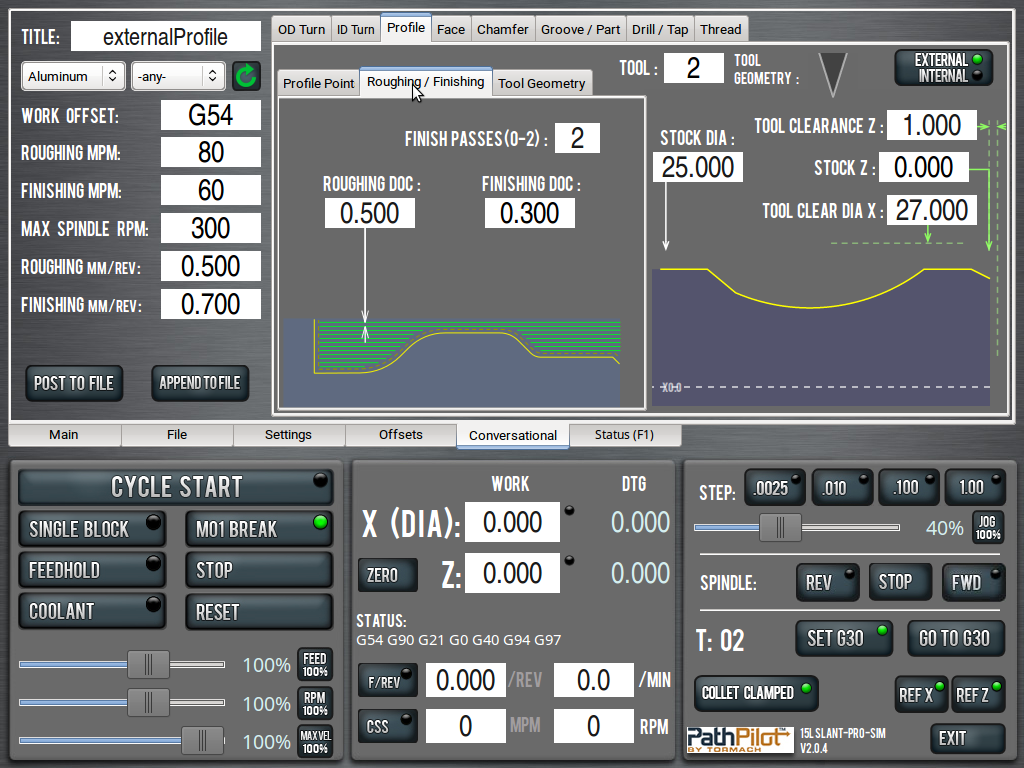

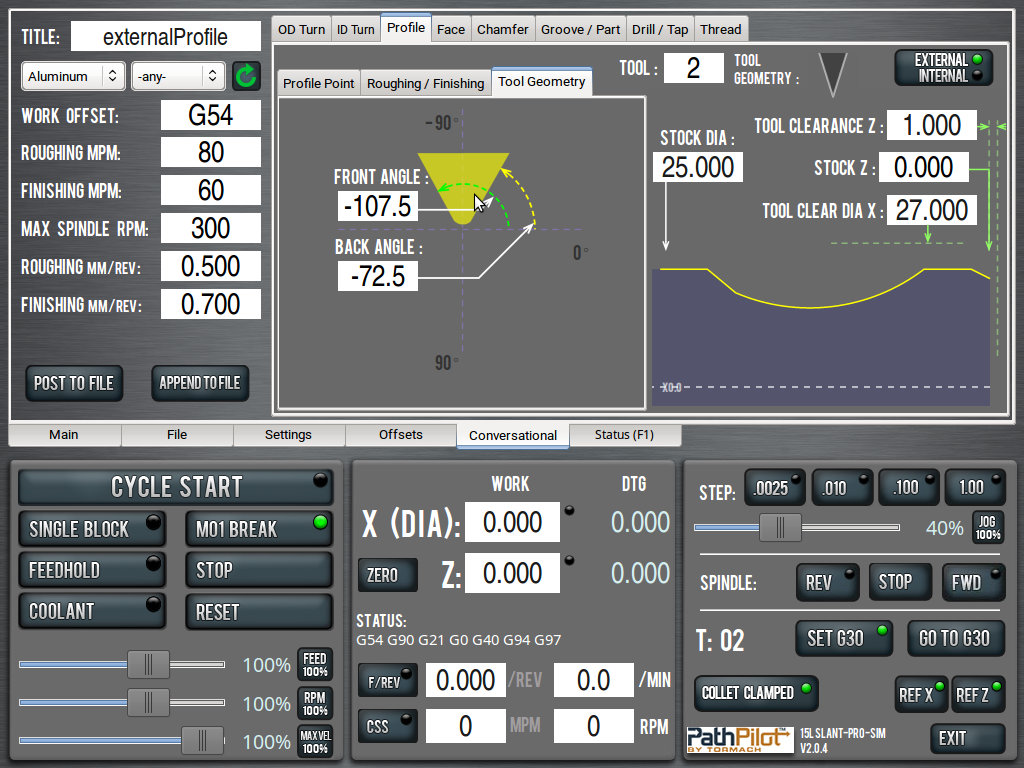

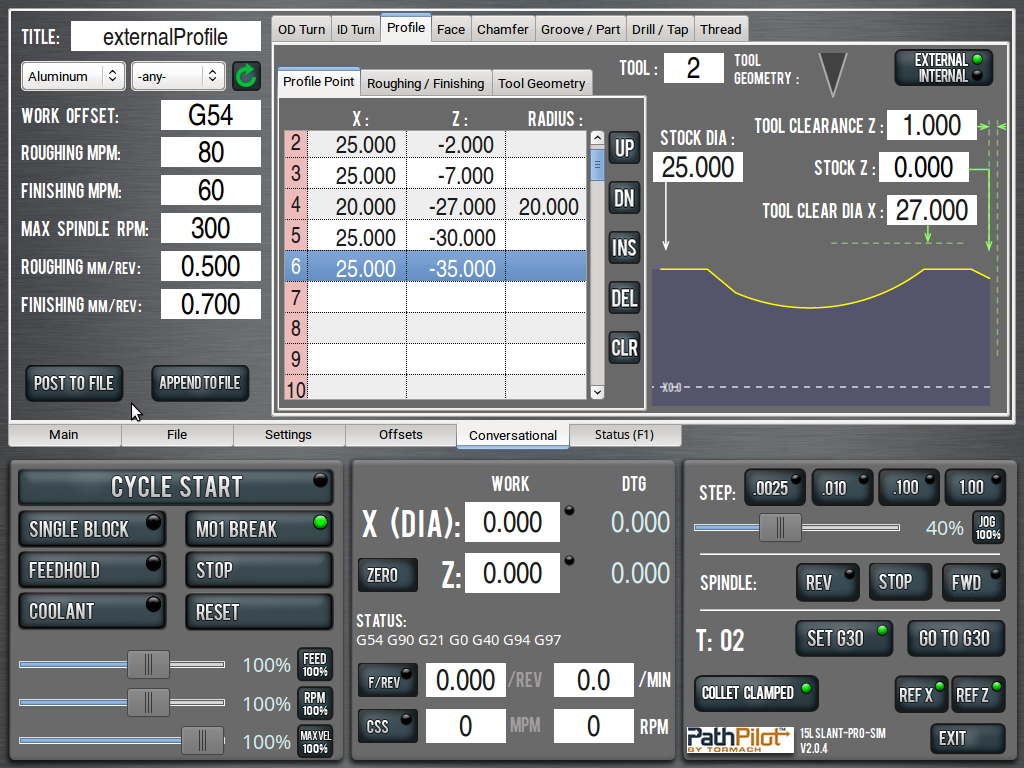

Просьба от Alexsh а мож и другим интересно
Как работается с Conversational Profile :
Profile1.png (5146 просмотров) <a class='original' href='./download/file.php?id=139378&sid=7c77c15dc08bdd575fe39ee7ea5d9240&mode=view' target=_blank>Загрузить оригинал (365.27 КБ)</a>
Profile2.png (5146 просмотров) <a class='original' href='./download/file.php?id=139379&sid=7c77c15dc08bdd575fe39ee7ea5d9240&mode=view' target=_blank>Загрузить оригинал (347.03 КБ)</a>
Profile3.png (5146 просмотров) <a class='original' href='./download/file.php?id=139380&sid=7c77c15dc08bdd575fe39ee7ea5d9240&mode=view' target=_blank>Загрузить оригинал (348.5 КБ)</a>
и видео обработка , видео с команда ADMIN RECORDMYDESKTOP
https://www.youtube.com/watch?v=XbMsUg1RUT8
