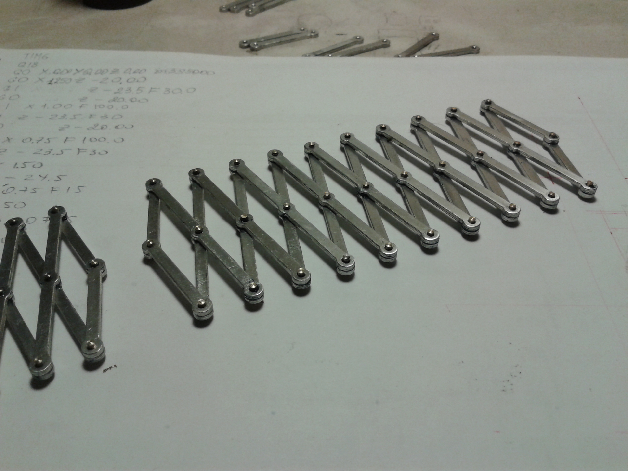

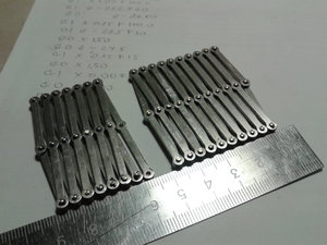

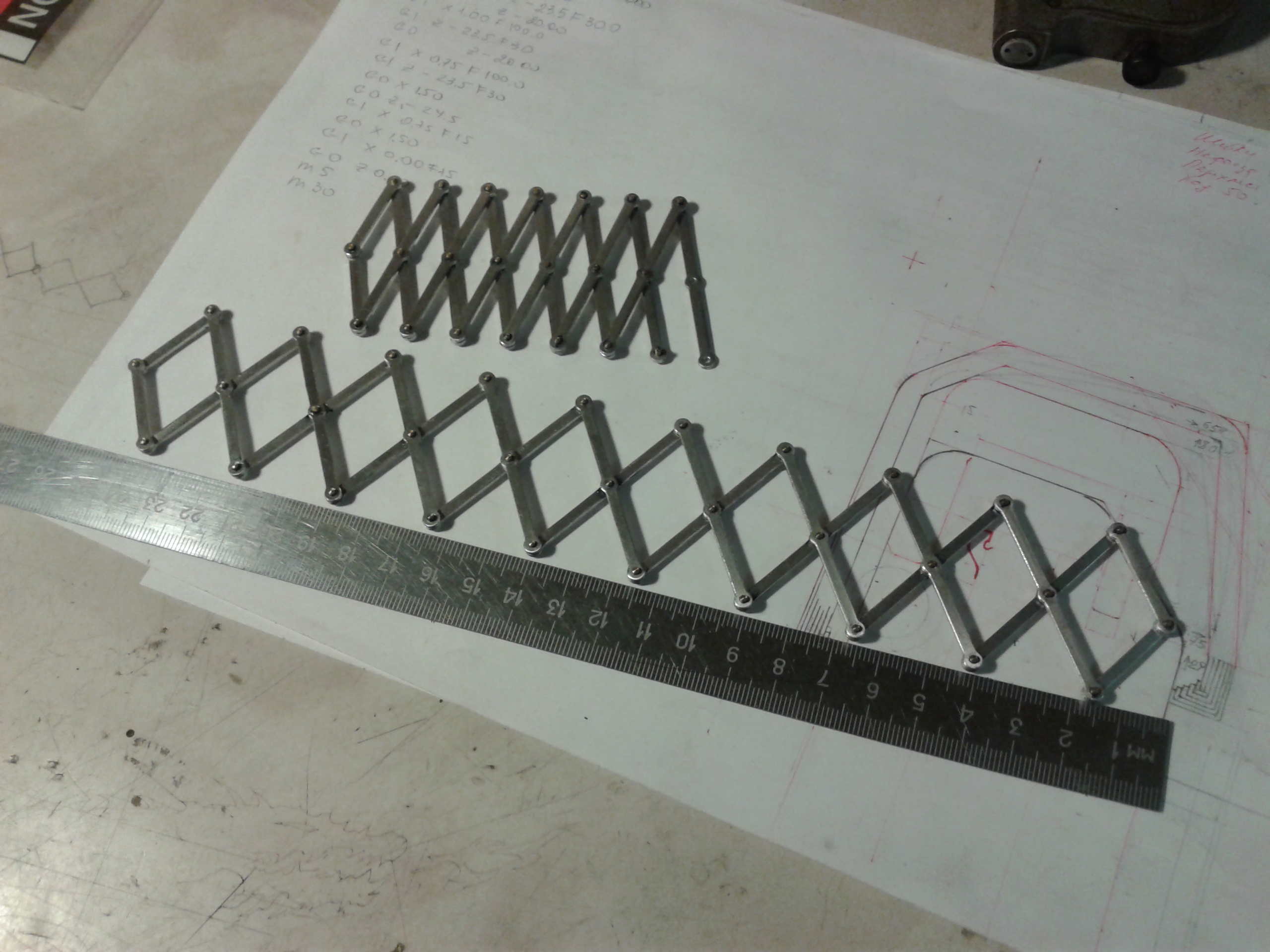

Делаю ножницы под телескопическую защиту ,вот немного фоток [attachment=2]Фото-0427.jpg[/attachment]

Сегментов на ногах портала (в нижней части)намечено шесть. Сегодня шайб наточу к заклепкам,закончу ножницы и приступлю к щиткам. На пробу хочу заказать на 3д принтере,а в реале из стеклоткани выклеить (благо есть с кем посоветоваться и проконсультироваться).Скребки или резинки будут снаружи сегментов (места нет внутри ,да и замена проще). Если успею ,то в конце недели выложу сюда скрины щитков ...пообсуждать..делать все равно нужно потому как и с ножницами по неравномерности хода и с перекосами и отгибом щитков будут вопросы...в общем я лучше проверю живьем.
