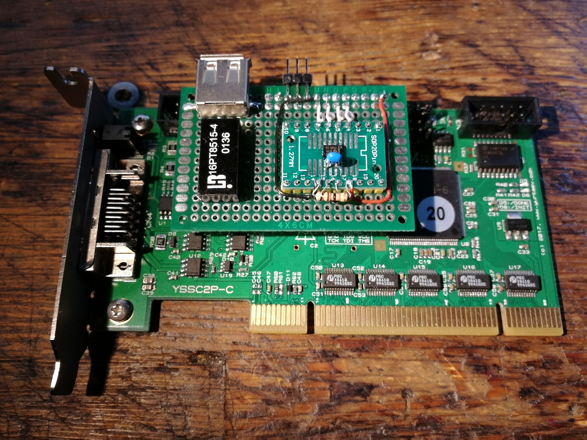

Контроллер покаж =)
Или пока макетка?
merkwurdigliebe
Сообщения: 603
Репутация: 580
Откуда: București
Re: Контроллер YSSC2P для серво Mitsubishi SSCNET-II (MR-J2S
Сообщение merkwurdigliebe »
макетка. платы закажу скоро, переделаю из YSSC2P/YSSC3P, без изысков...
mii.jpg (6626 просмотров) <a class='original' href='./download/file.php?id=167949&mode=view' target=_blank>Загрузить оригинал (591.15 КБ)</a>
Норм вариант :)

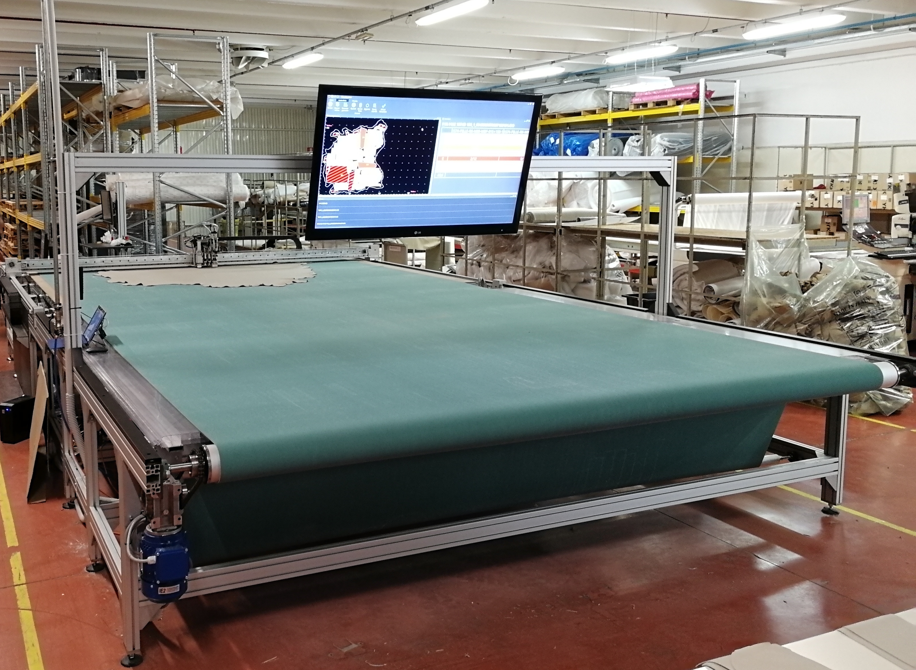

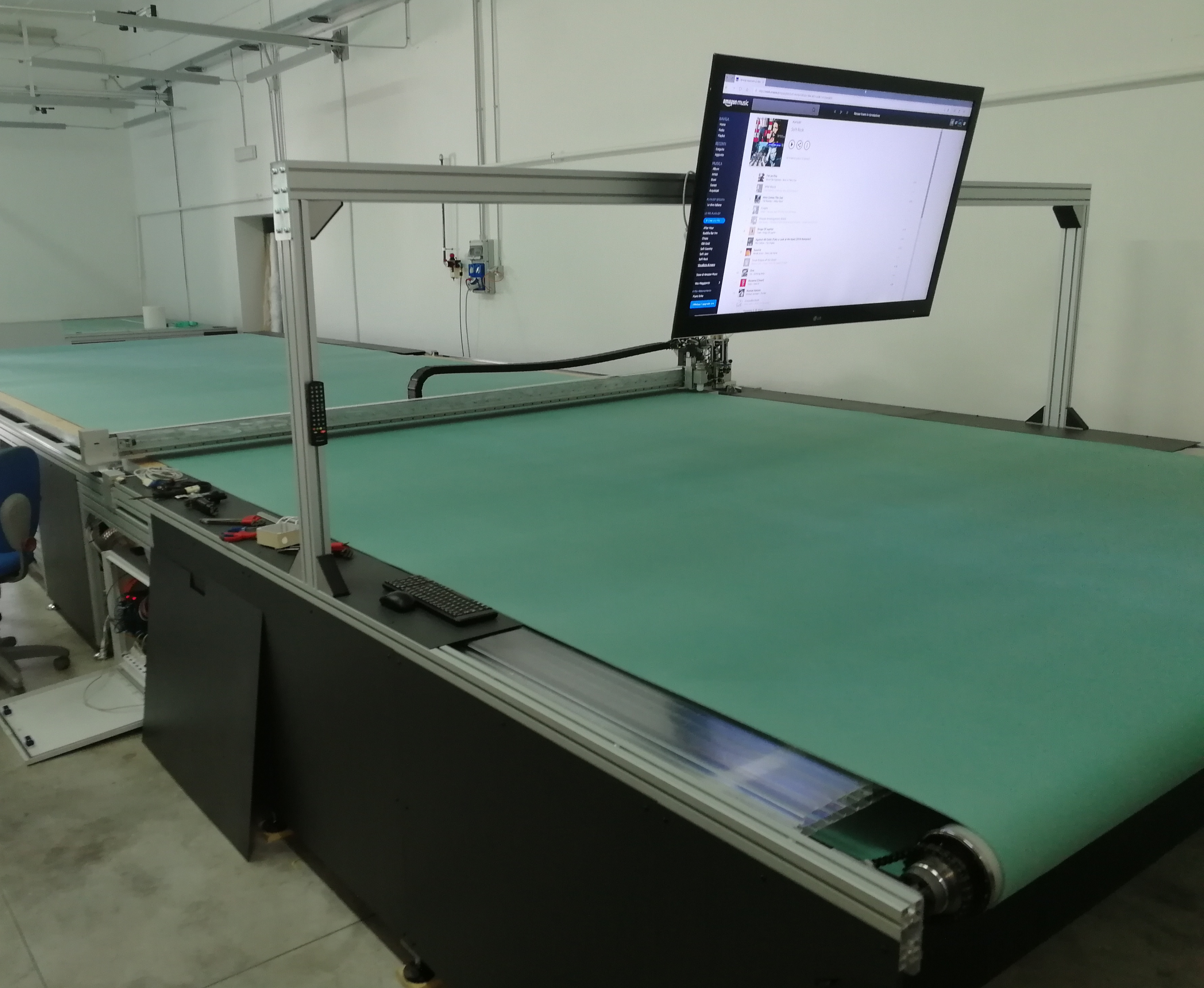

а тем временем еще пару машинок linuxcnc/mr-j4-b зачепэушили
m1.jpg (5988 просмотров) <a class='original' href='./download/file.php?id=168939&mode=view' target=_blank>Загрузить оригинал (2.28 МБ)</a>
m2.jpg (5988 просмотров) <a class='original' href='./download/file.php?id=168940&mode=view' target=_blank>Загрузить оригинал (2.06 МБ)</a>

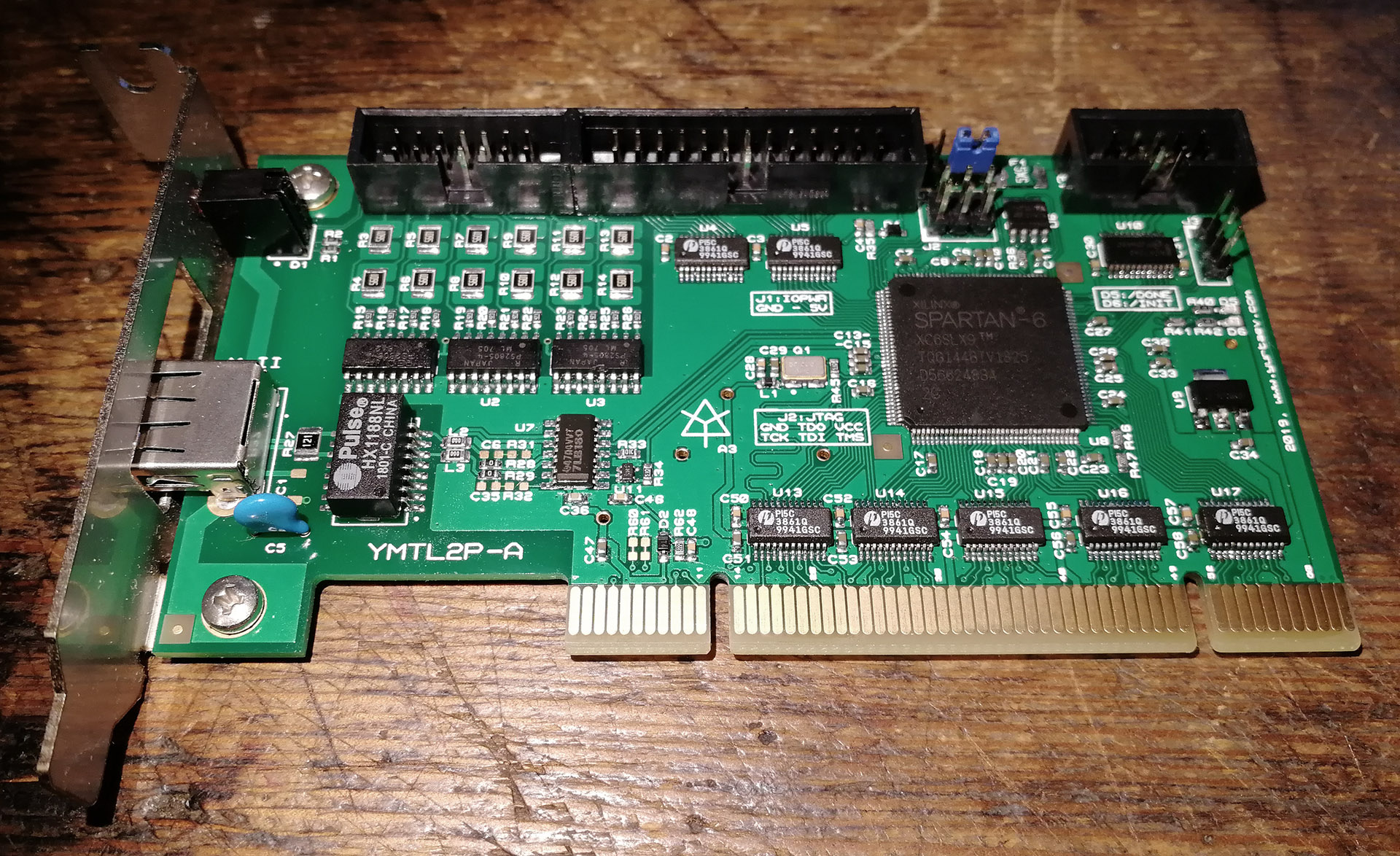

ну вот не прошло и полгода. допиливаю прошивку/драйвер. пока будет только mechatrolink ii, 32 байт пакеты, 1мс цикл, 8 осей. position/speed управление. можно еще попробовать speed feed-forward, если из linuxcnc есть где достать расчетную скорость..
ymtl3p-a.jpg (5209 просмотров) <a class='original' href='./download/file.php?id=172189&mode=view' target=_blank>Загрузить оригинал (703.91 КБ)</a>
