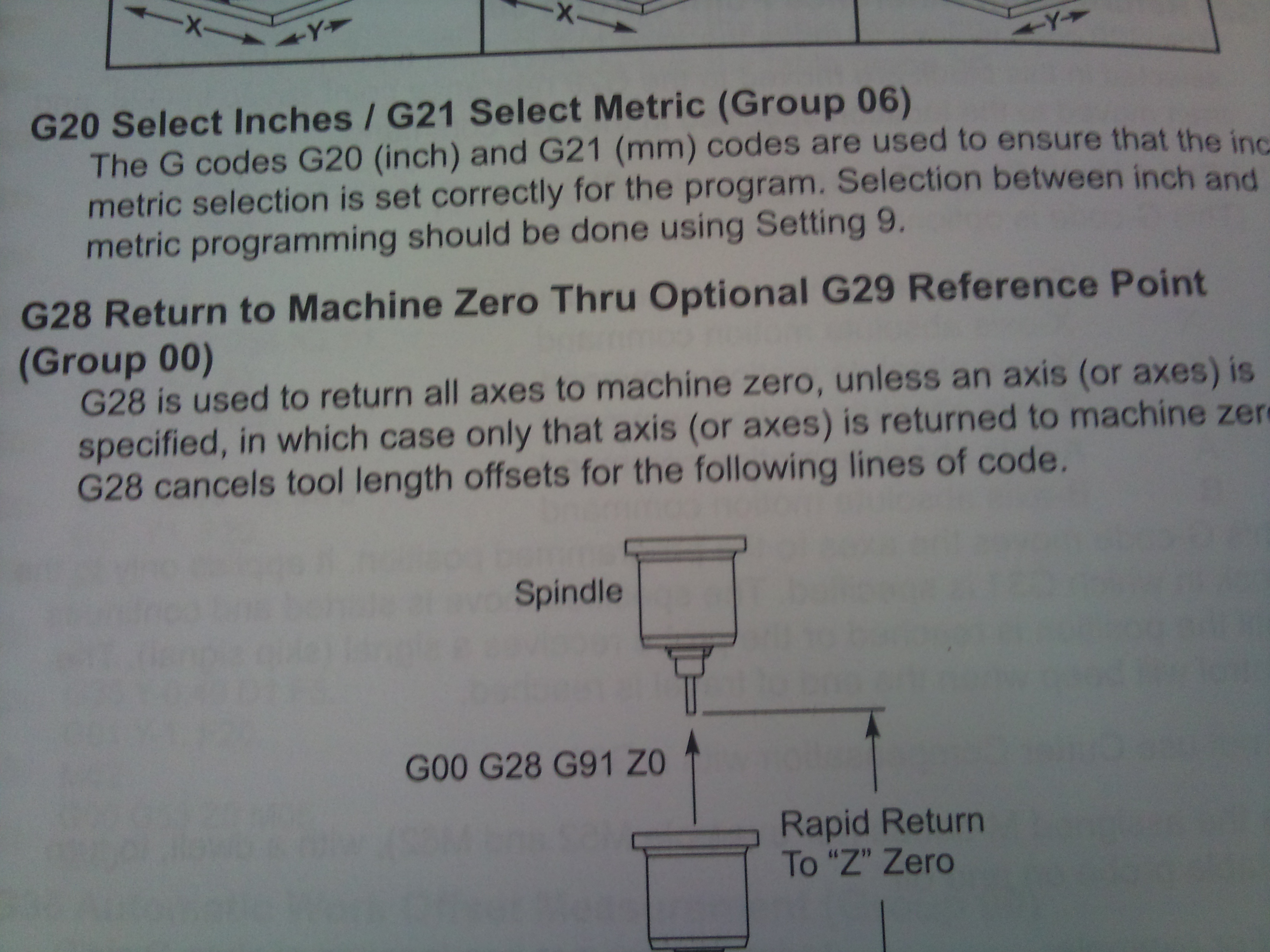

Nick писал(а):Как должна работать G28Z0? сначала едем в G28, а потом в Z0?
это команда ехать в физический ноль станка
DSC_0107.jpg (5278 просмотров) <a class='original' href='./download/file.php?id=9734&mode=view' target=_blank>Загрузить оригинал (2.41 МБ)</a>
:D
DSC_0108.jpg (5278 просмотров) <a class='original' href='./download/file.php?id=9735&mode=view' target=_blank>Загрузить оригинал (2.65 МБ)</a>

hudoi писал(а):это команда ехать в физический ноль станка
В LinuxCNC для этого есть G53:
G53 G0 X0 Y0 Z0 (rapid linear move to the machine origin)
Или в твоем случае G53 G0 Z0.
http://linuxcnc.org/docs/html/gcode/gco ... 53-Move-in
remap - вроде недавно ввели, но точно не знаю, может и на 2.5 будет работать...
