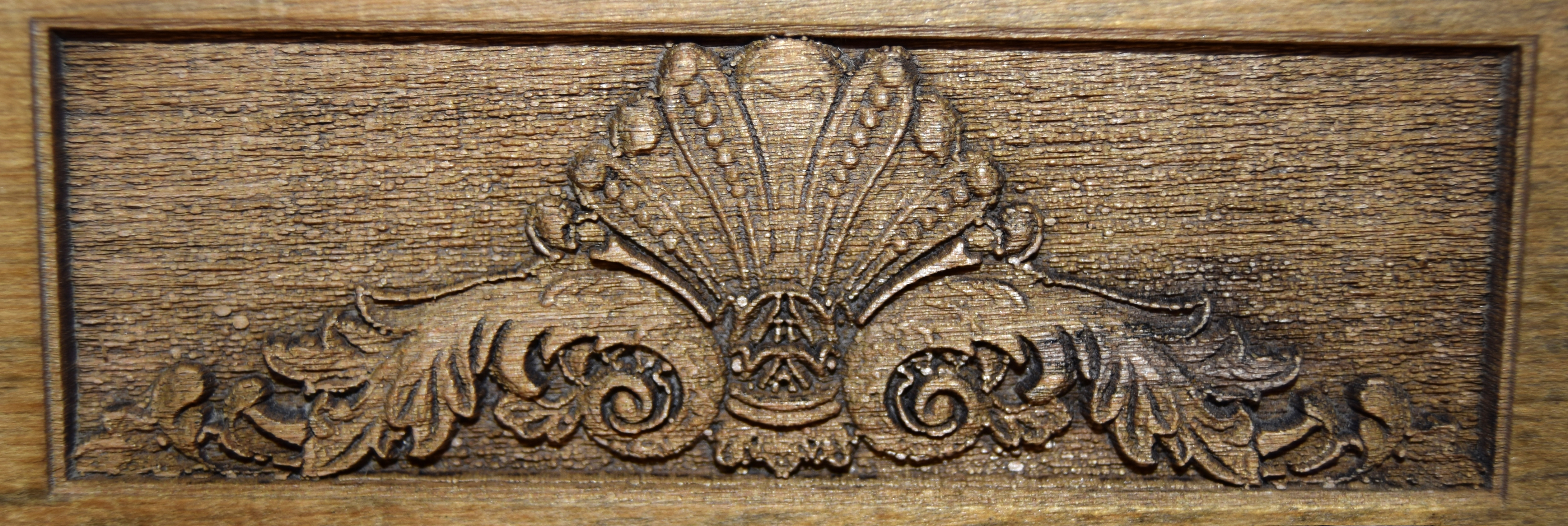

Продолжил эксперименты с рельефами:
3d-relief-art-.jpg (5598 просмотров) <a class='original' href='./download/file.php?id=89453&mode=view' target=_blank>Загрузить оригинал (132.83 КБ)</a>
Капитель2.jpg (5598 просмотров) <a class='original' href='./download/file.php?id=89452&mode=view' target=_blank>Загрузить оригинал (97.04 КБ)</a>
На этот раз делал без дизеринга, разделил на 10 слоев.
Охапка дров - рельеф готов :hehehe:
