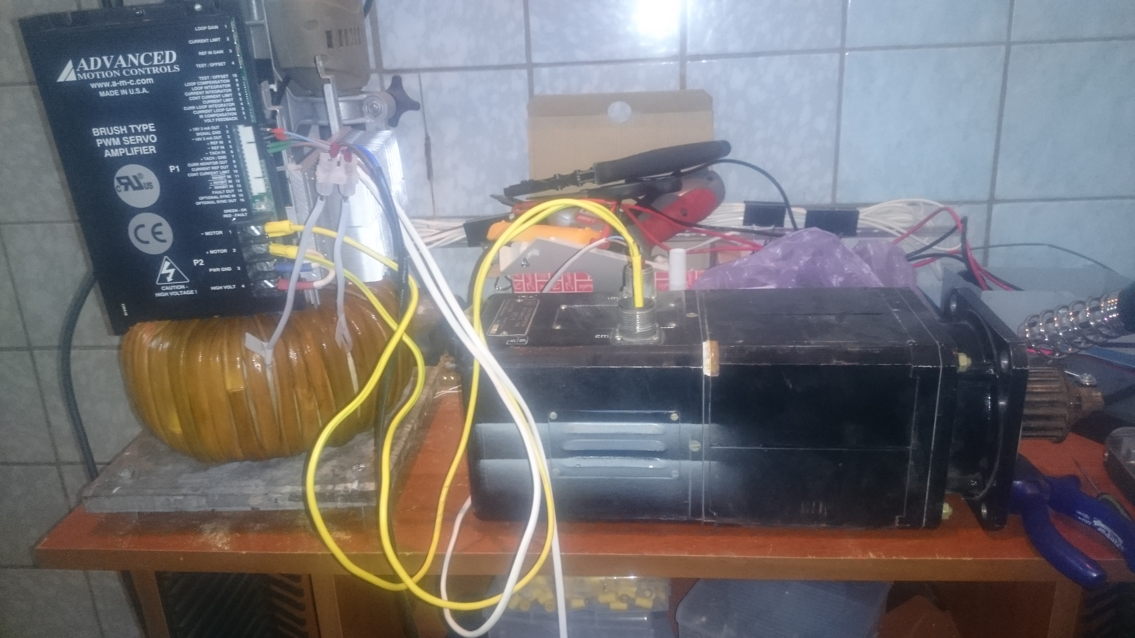

Собрал маленький стенд и запустил таки АМС в связке с УПС-6.
DSC_0344.JPG (4605 просмотров) <a class='original' href='./download/file.php?id=83201&mode=view' target=_blank>Загрузить оригинал (3.01 МБ)</a>
Спасибо ukr-sasha за видео по начальной настройке привода.
В продолжение холивара по токам, которые нужны этому мотору, чтоб быть жизнерадостным и резким.
При подключении вскрыл разъемы на моторах, чтоб подобрать для них комплиментарные. Пару не нашел, но в процессе поиска нашел совецкую табличку по разъемам (2РТТ16Б2Щ3В на тахогенератор и ШР20П3ЭЩ7 силовой тэкскать...)
Разъем тахо не интересно, нету там токов, а вот про силовой пишут, что 25 ампер на ногу. Ну и сечение проводов, проброшенных по станку, какбэ намекает. Провода родные конечно говняные и их можно (в смысле экспериментировать по пределам я ж все равно собрался) поплавить в ходе опытов, но идут они вкупе с другими и можно встрять на глобальную перетяжку.
Ну как? Дадим стране угля мотору ньютонметров?? :hehehe:
Попробовал вставить еще и ампервольметр китайский в схему, чтоб наглядно было, как оно там с токами, но похоже без шунта приборчик может только до 10 А, поскольку начал дымить при торможении вала мотора. А шунта то нету...

elephant007 писал(а): а вот про силовой пишут, что 25 ампер на ногу. Ну и сечение проводов, проброшенных по станку, какбэ намекает.
тут дело в чем, 25А - это номинал на котором разъем переживет всех нас корее всего, пиковые токи в те же 70А скорее всего ему мало навредят, если вообще навредят. То же и с проводами, она расчитаны на номинальные токи, при пиковых - да они подогреются, но никуда не денутся. Ради интереса поглядите время достимое для двигатля по пиковым токам и посчитайте на сколько нагреются провода )
