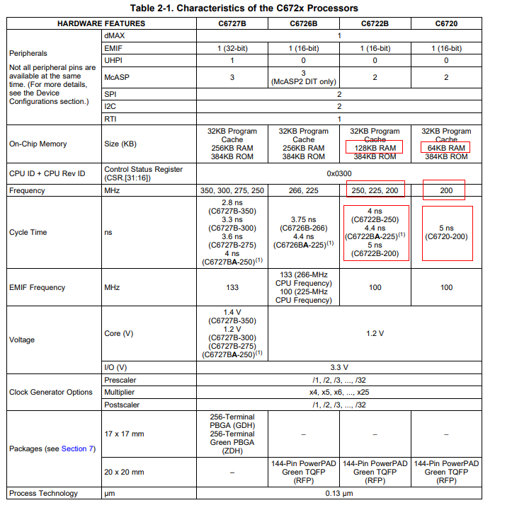

Александр_ писал(а): интересно - насколько важен хвост маркировки. TMS320C6722BRFP - на конце еще бывает 200 или 250. мне какой нужно?
Я думаю главное чтобы не меньше, есть подозрение, что там крутится RTOS которому меньше может не понравиться.
Re: Ввод в эксплуатацию ЧПУ системы на основе контроллера Kf
Александр_ писал(а):странно - у меня с ходу не нашлось на ebay.
Вбиваешь всю маркировку в поиск евау, не находит, с конца по букоФке убираешь и примерно на TMS320C6722 находится ;)
Александр_ писал(а): на конце еще бывает 200 или 250
Бывает 200, 225, 250 и 300. По кодировке это рабочая частота. А у тебя нет обозначения?
Александр_ писал(а):мне какой нужно?
У Тома поспрошай ;)

В плане комплектующих Том слился.
Где бы лучше купить DSP? Там стоит TMS320C6722BRFP200. Том сказал что и TMS320C6722BRFP250 подойдет в принципе.
Может в России где-то есть? Опять же - я не разбираюсь, наверное есть оригинал и китайские аналоги?

ЧипДип обещает привезти DSp за 3-4 недели и 1080р. Думаю, есть смысл попробовать починить.
Есть мнение, что все произошло от того, что я делал партию пластиковых корпусов и статика пробила куда-то.

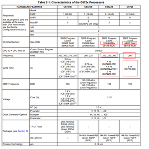

Стал заказывать DSp пошел тупеж. Продавец нашел в базе только TMS320C6720BRFP200.
это же не то же самое что TMS320C6722BRFP200?
donvictorio
Сообщения: 2349
Репутация: 683
Настоящее имя: Виктор
Сообщение donvictorio »
Александр_ писал(а):Стал заказывать DSp пошел тупеж. Продавец нашел в базе только TMS320C6720BRFP200.
ваще разные чипы
http://www.platan.ru/cgi-bin/qwery_i.pl ... MS320C6722

да, придется брать в другом месте. интересно - почему по ссылке три варианта одного и того же проца?
Александр_ писал(а):почему по ссылке три варианта одного и того же проца?
В ссылке всего два, а не три проца который тебе подходят. Частота разная, цена тоже.
