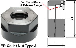

http://www.wetcnctools.cn/product/47285 ... utter.html вот , модель спрашивал 400R-50-22 4 teeth
Алеекс, просто у тех же китайцев есть прижимные гайки для ЕР цанг с подшипником
Говорят, что они самые точные из вариантов, и приятность в том что усилие зажима фрез больше на 30 % и еще получается что поясок не треться об цангу ( дольше служить будут ). Правда ?

конечно инструмент лучше брать сразу хороший, но он весьма и весьма не дешев.
поэтому каждый выбирает по потребностям, кошельку и понтам конечно :)
например я вместе со станком купил китайский (ctctools) набор цанг ER20 и переходник MK3->ER20.
прошло уже сколько? года два ? больше даже. за это время я эти цанги и в хвост и в гриву. сколько фрез в них померло - жуть.
и ничего. до сих пор следов работают на ура. на гайке краска подтерлась да пара царапин, а ведь я ей и в тиски заезжал и в зажимы...
а вот эти шарики и прочие улучшалки - не знаю. возможно работает, возможно нет. могу порекомендовать только то что сам попробовал.

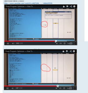

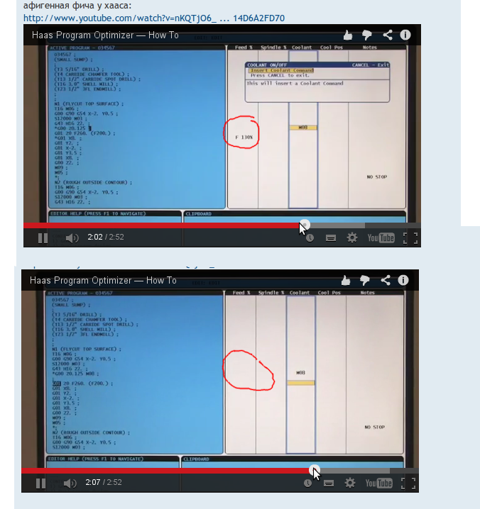

афигенная фича у хааса:
http://www.youtube.com/watch?v=nKQTjO6_ ... 14D6A2FD70
https://www.youtube.com/watch?v=nKQTjO6_Q-M
предыдущие видеа тоже рекомендую к просмотру.
Re: Мой CNC китаес Bernardo KF25 Top (клон BF20)
Что-то я не понял на 2:03 он добавляет код охлаждения, и вдруг все меняется и куда-то исчезает его измененный F1000... :thinking:

вроде все там ровно. было F200, стало F260
после M8 осталось 260....
экий ты недоверчивый %)
Не, ну там у него в первом столбце сначала что-то написано, а потом бац и ничего нет. :) При этом он тычет пальцем в экран и говорит "смотрите появилось охлаждение" :)
Куда цифирьки спрятали? :pssdoff: :)
