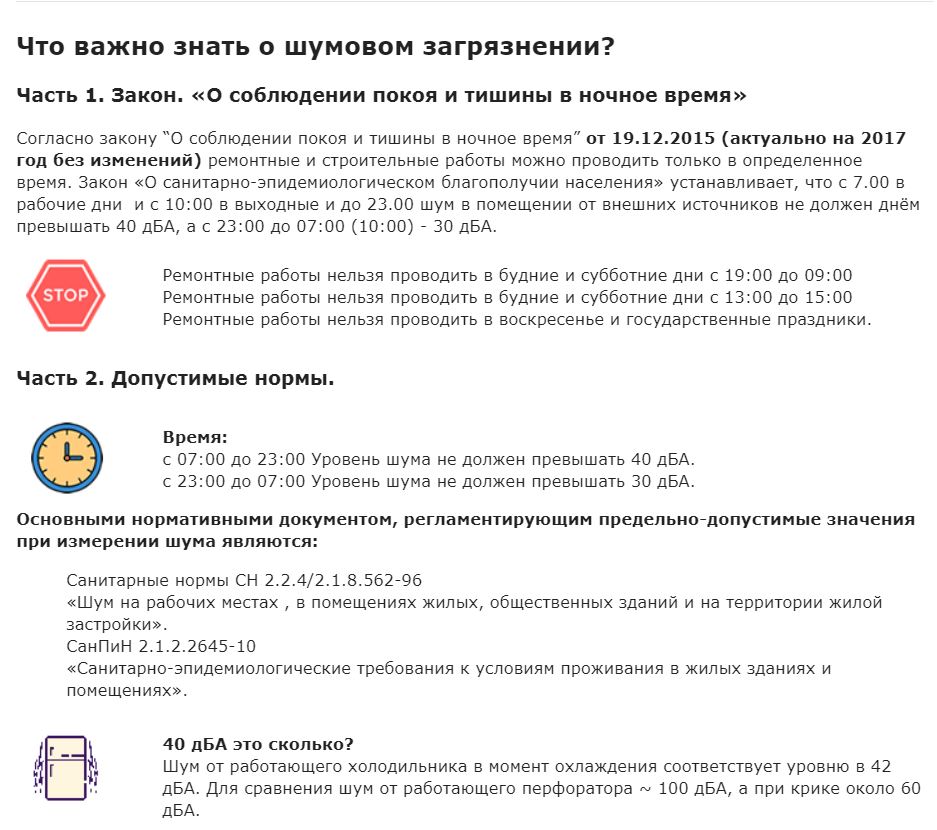

Вообщем замерил я вчера шум на телефон, специального сертифицированного устройства у меня нет.
Рядом со станком. Шпиндель на 20 000 об, перемещения на G0 по всему рабочему полю. Результат : от 50 до 56 дБ.
Через стеклянную дверь (закрытую, пол метра от станка). Шпиндель на 20 000 об, перемещения на G0 по всему рабочему полю. Результат : от 49 до 50 дБ.0
Рядом со станком. Шпиндель на 14 000 об, фрезерую фанеру на 2500 мм/мин, вылет фрезы 50мм, визжит местами. Результат : от 60 до 67 дБ.
Через стеклянную дверь (закрытую, пол метра от станка). Шпиндель на 14 000 об, фрезерую фанеру на 2500 мм/мин, вылет фрезы 50мм, визжит местами. Результат : от 55 до 60 дБ.
Что думаете, это приемлемый уровень шума, или все же перебор?

daemon78 писал(а):Что думаете, это приемлемый уровень шума, или все же перебор?
Шум.JPG (1012 просмотров) <a class='original' href='./download/file.php?id=167884&mode=view' target=_blank>Загрузить оригинал (139.04 КБ)</a>
источник: https://testeco.ru/ecodict/shum_ot_sose ... 1128122832
Здесь я с Вами не соглашусь, для Москвы отдельный закон, вот по нему справка на официальном портале: https://www.mos.ru/otvet-dom-i-dvor/kak ... a-na-shum/
Здесь говориться о 55 дБ.
Далее, читаю комментарии юристов. Замер производится в квартире истца, то есть того человека, права которого были нарушены. Таким образом, у соседа должно быть не более 55 дБ в квартире. Здесь, я точно уверен, что у него не будет превышения по уровню шума.

daemon78 писал(а):Здесь я с Вами не соглашусь, для Москвы отдельный закон, вот по нему справка на официальном портале: https://www.mos.ru/otvet-dom-i-dvor/kak ... a-na-shum/
Видимо добавили в связи со строительством автомагистралей под окнами домов... :eh:
