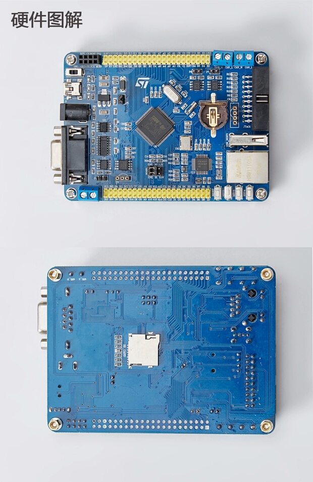

На неделе закажу вот такой комплект. Очень бюджетный, но при этом гибкий вариант. Попробуем замутить контроллер на этой макетке. Цена вопроса - 2т.р.

Re: Ethernet контроллер для LinuxCNC (STM32, FPGA)
Добавлено: 09 май 2021, 17:43
Prav
Какой-то жирный микроконтроллер?
Добавлено: 09 май 2021, 18:08
Обычный, но проверенный STM32F407VET6. Его достаточно не только для генерилки/считалки LinuxCNC, но и для собственного варианта контроллера.
