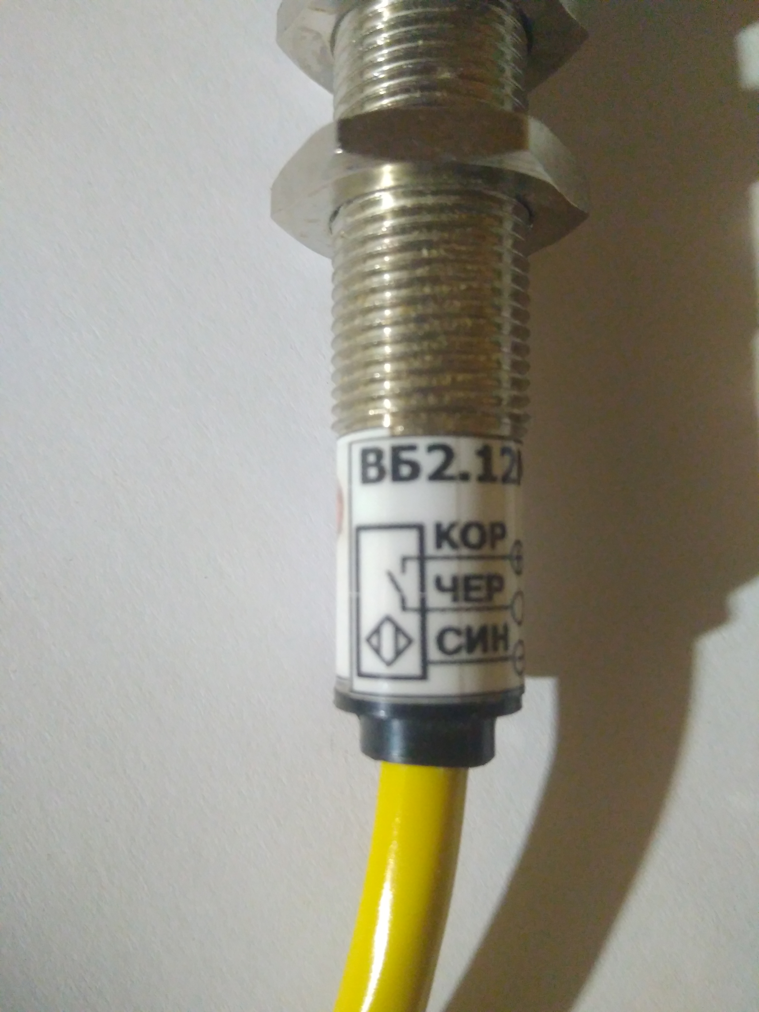

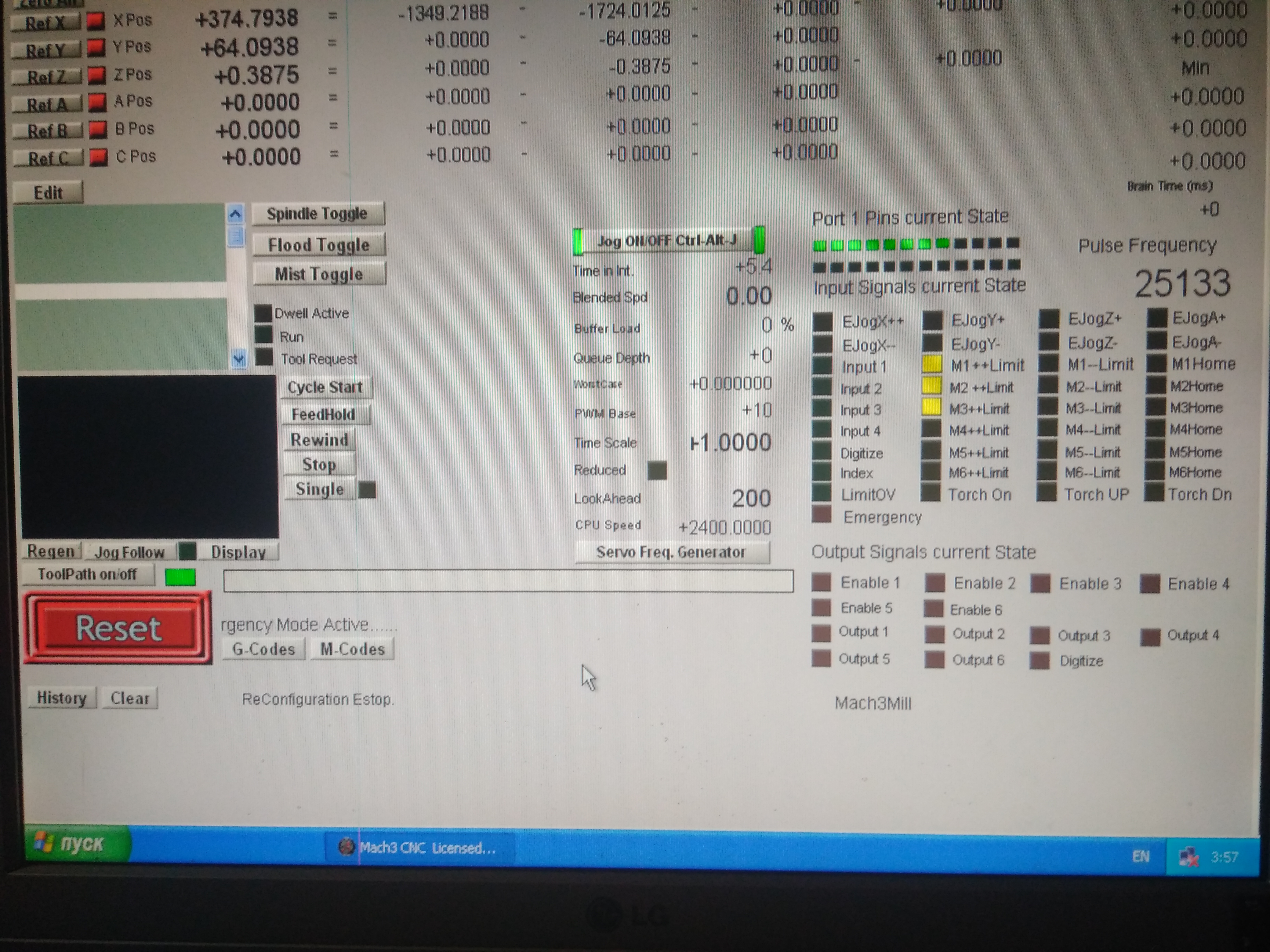

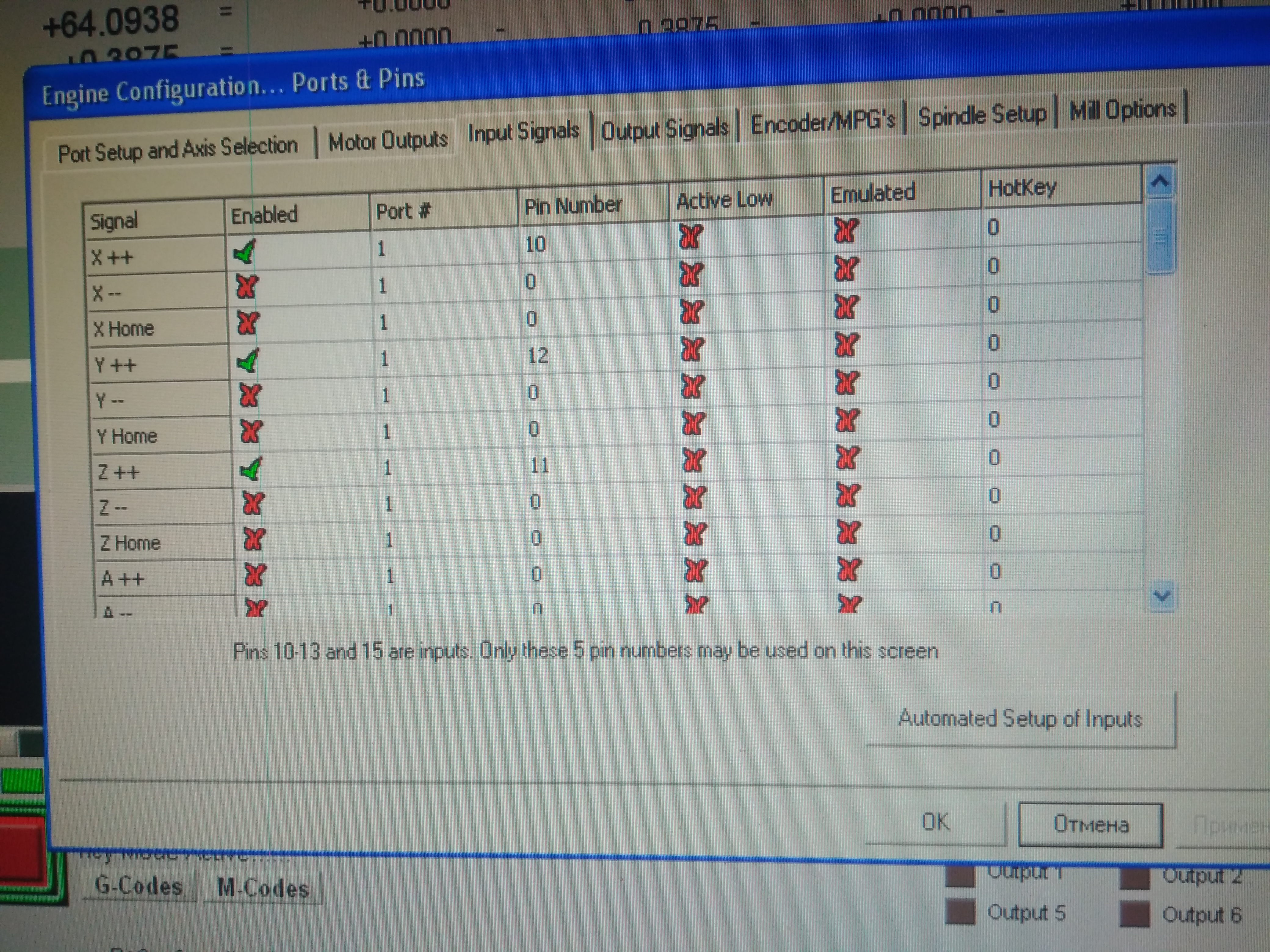

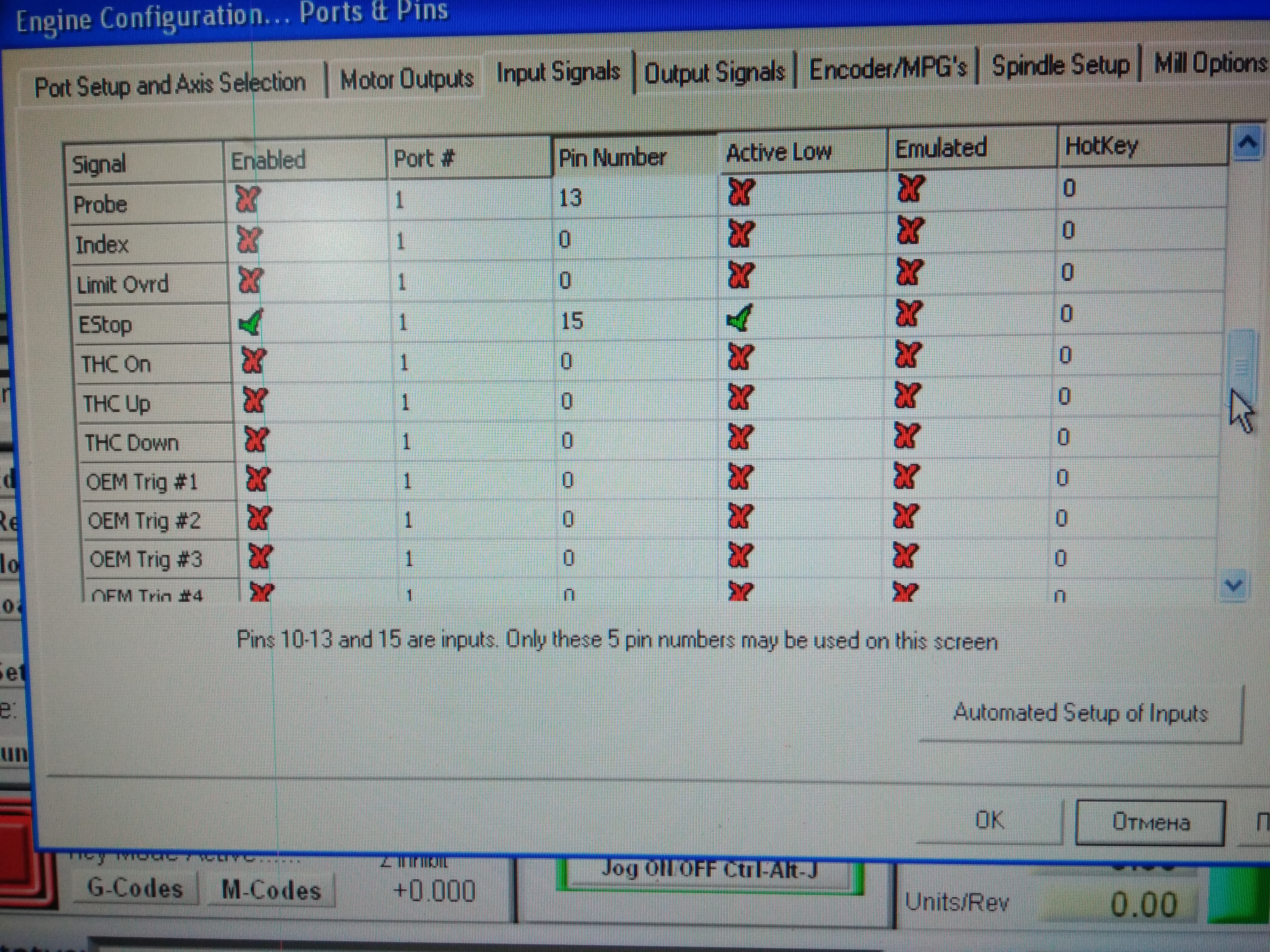

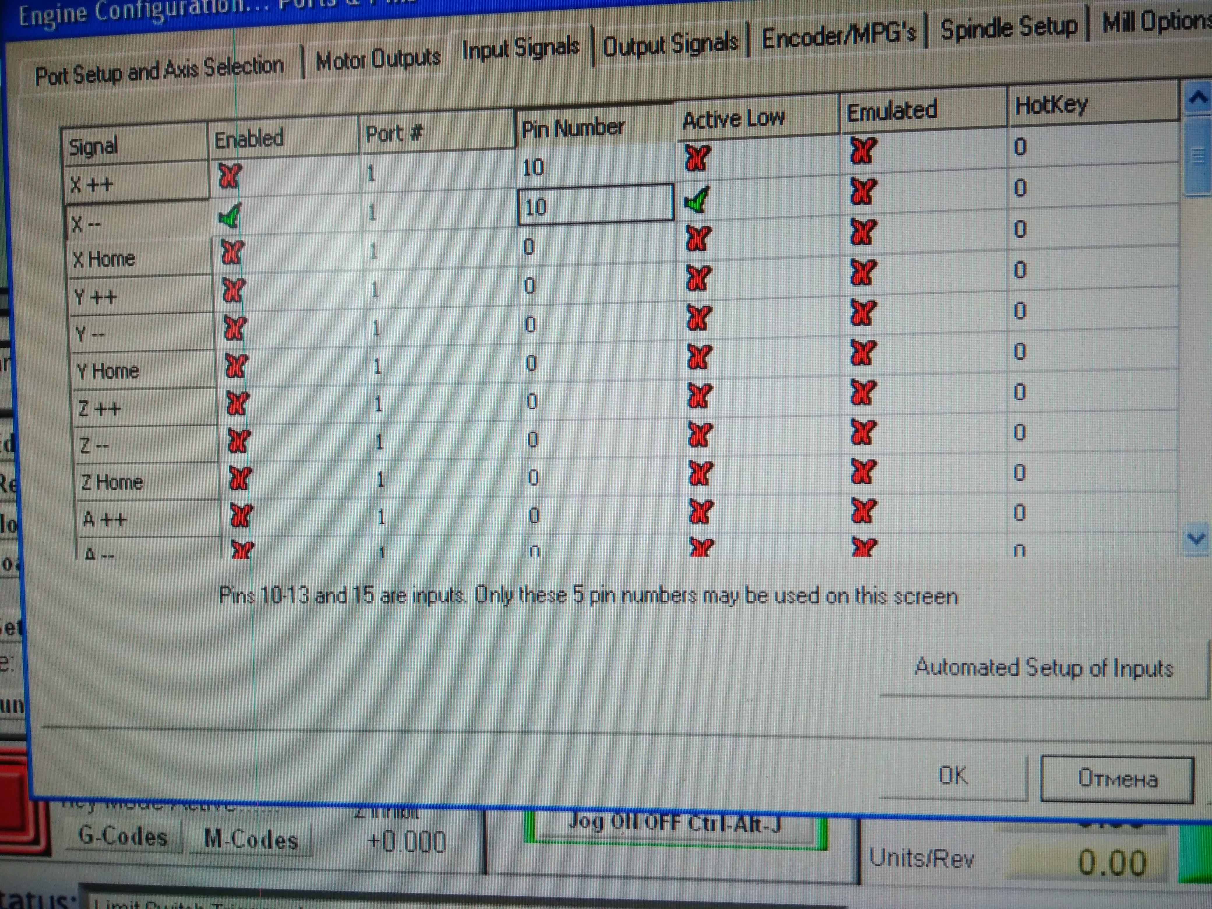

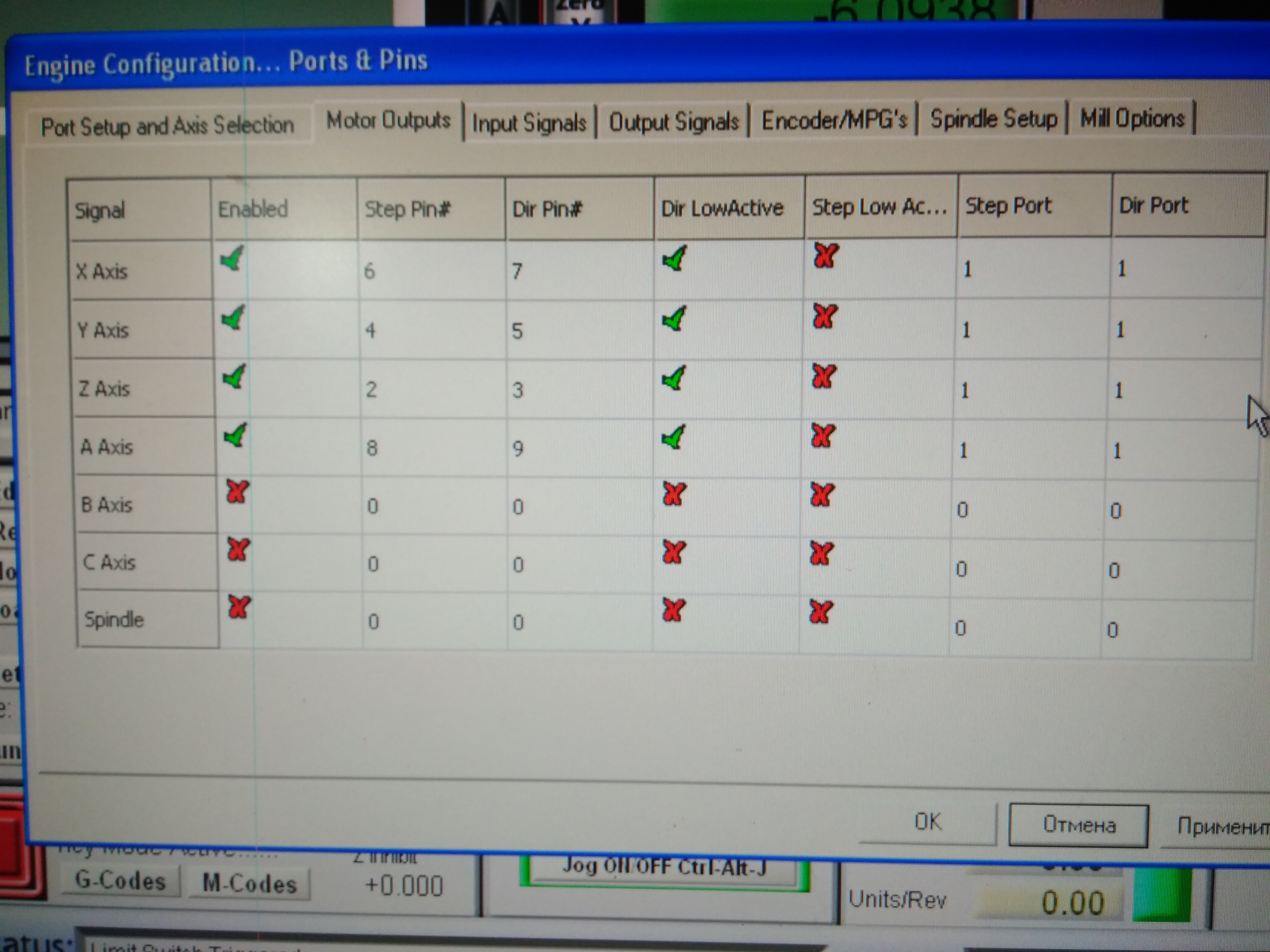

Добрый день. Приобрел StepMaster ver 2.5, до этого были китайские и пурелоджик, конечно их даже рядом со степмастером не поставишь.
Тем не менее из за моего не большого опыта возникло пара вопросов.

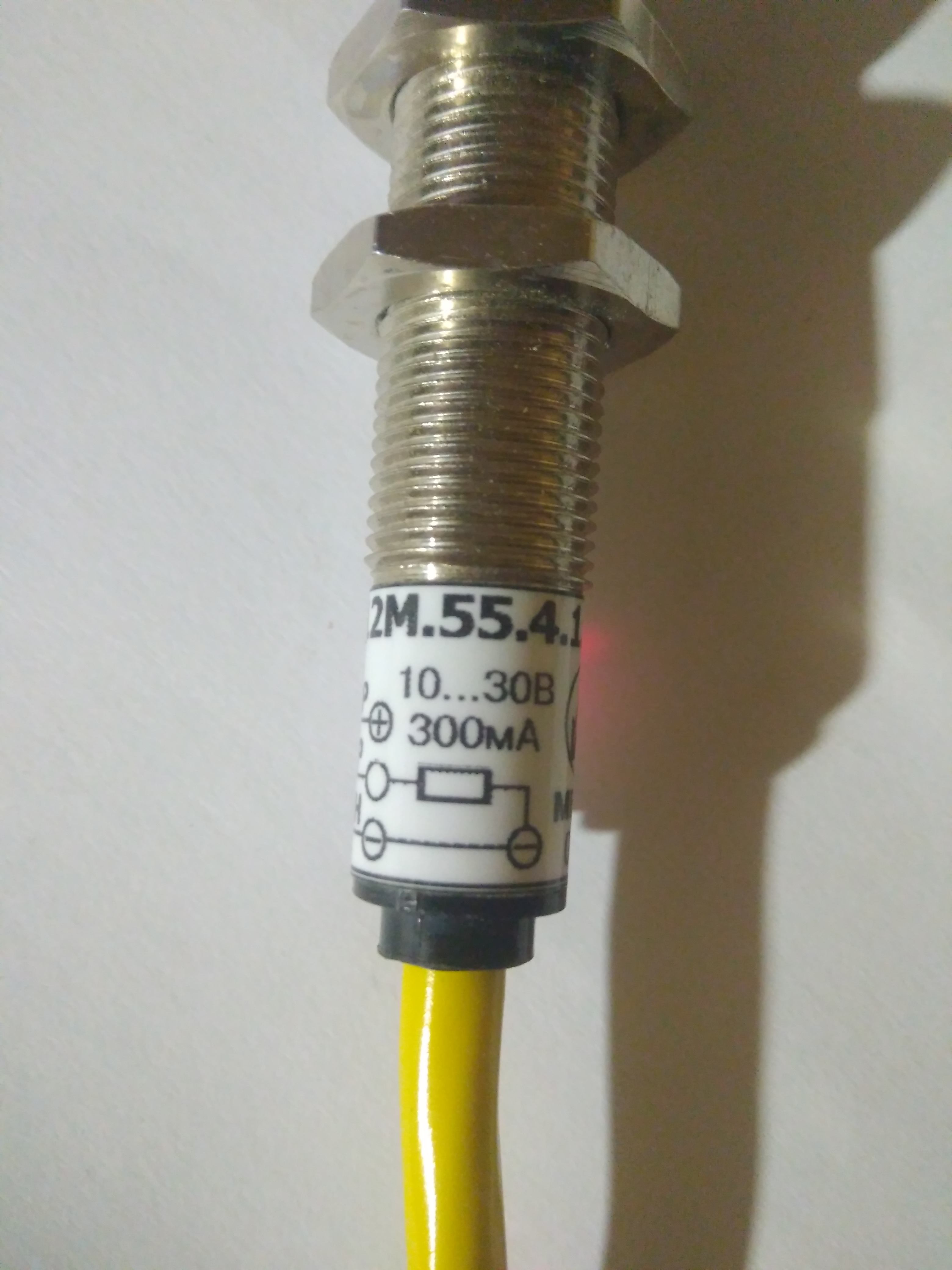

1. Подключил индуктивные датчики PNP, на нем написано 300ма, но на этом форуме по поводу такого датчика был ответ Михаила, что реальное его потребление намного меньше и укладывается в 100 ма которые указаны в инструкции. Подключил по инструкции от платы, светодиод на датчике горит, на металл в зоне срабатывания, индикатор датчика загорается ярче, но срабатывания не происходит. Пробовал подключить его с отдельным питанием 12 v, тоже по инструкции, реакция такая же. E-стоп работает.

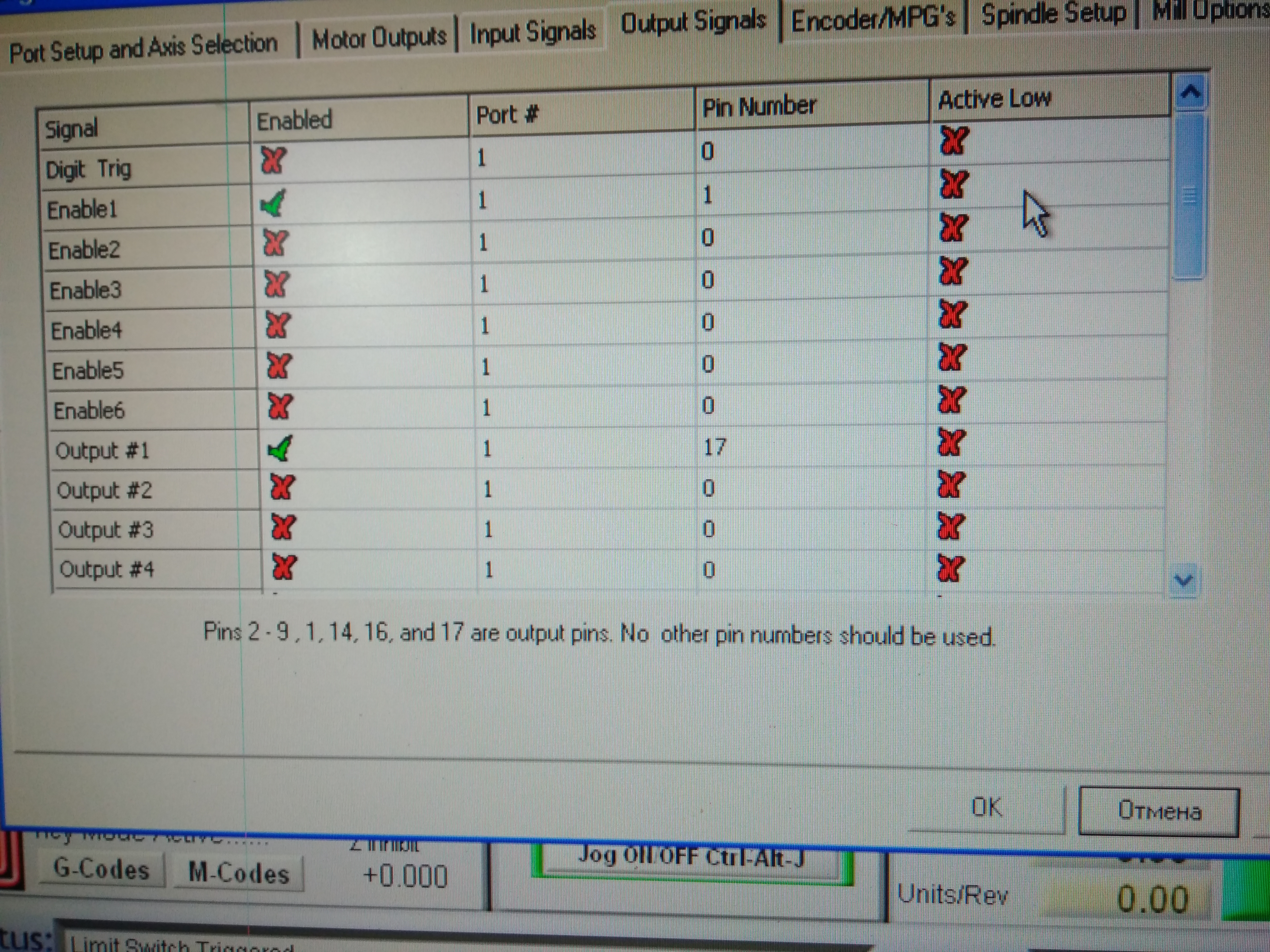

2. Пользуюсь Мач. Двигатели работают только если в Enable 1, в столбце Active Low ставлю крест, если активирую эту графу, то двигатели не работают.
IMG_20190927_214650.jpg (3282 просмотра) <a class='original' href='./download/file.php?id=169520&sid=47db53aa5ab247948e21710f728718d3&mode=view' target=_blank>Загрузить оригинал (7.86 МБ)</a>

Re: StepMaster ver 2.5
1.
— Попробуй подключить датчики без резисторов. Есть подозрения, что это NPN датчики.
— В инструкции нет схемы для подключения датчика с отдельным питанием...
2.
Или на плате выключена инверсия сигнала Enable, или драйверы подключены с общим плюсом, или настройка драйверов такая, что при наличии напряжения на входе Enable драйвер включается.
Woodworker писал(а):Подключил индуктивные датчики PNP, на нем написано 300ма
Это не ток потребления датчика. Это максимальный ток, который он может коммутировать.
Сообщение Woodworker »

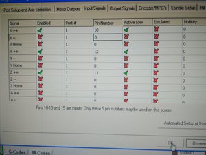

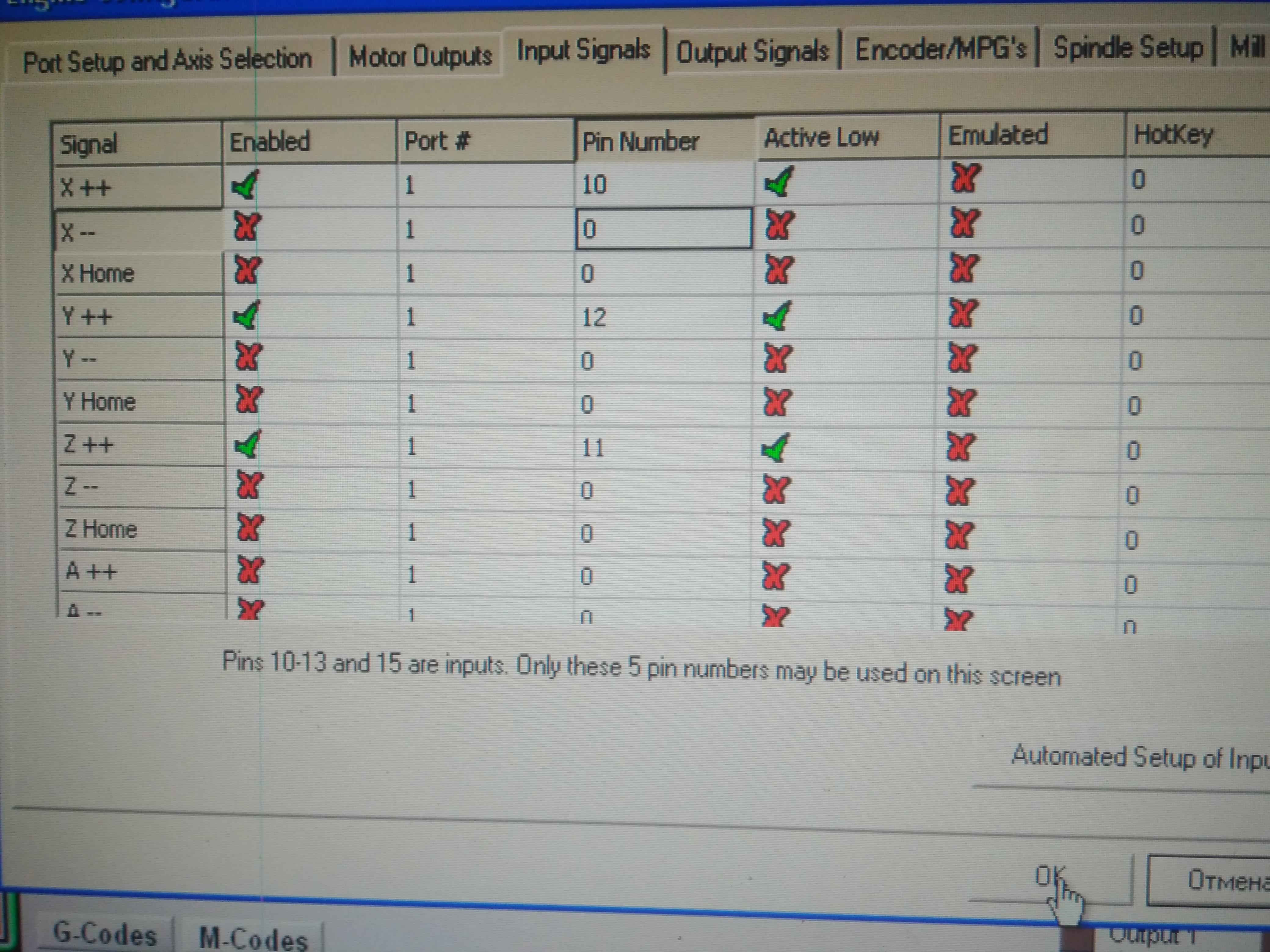

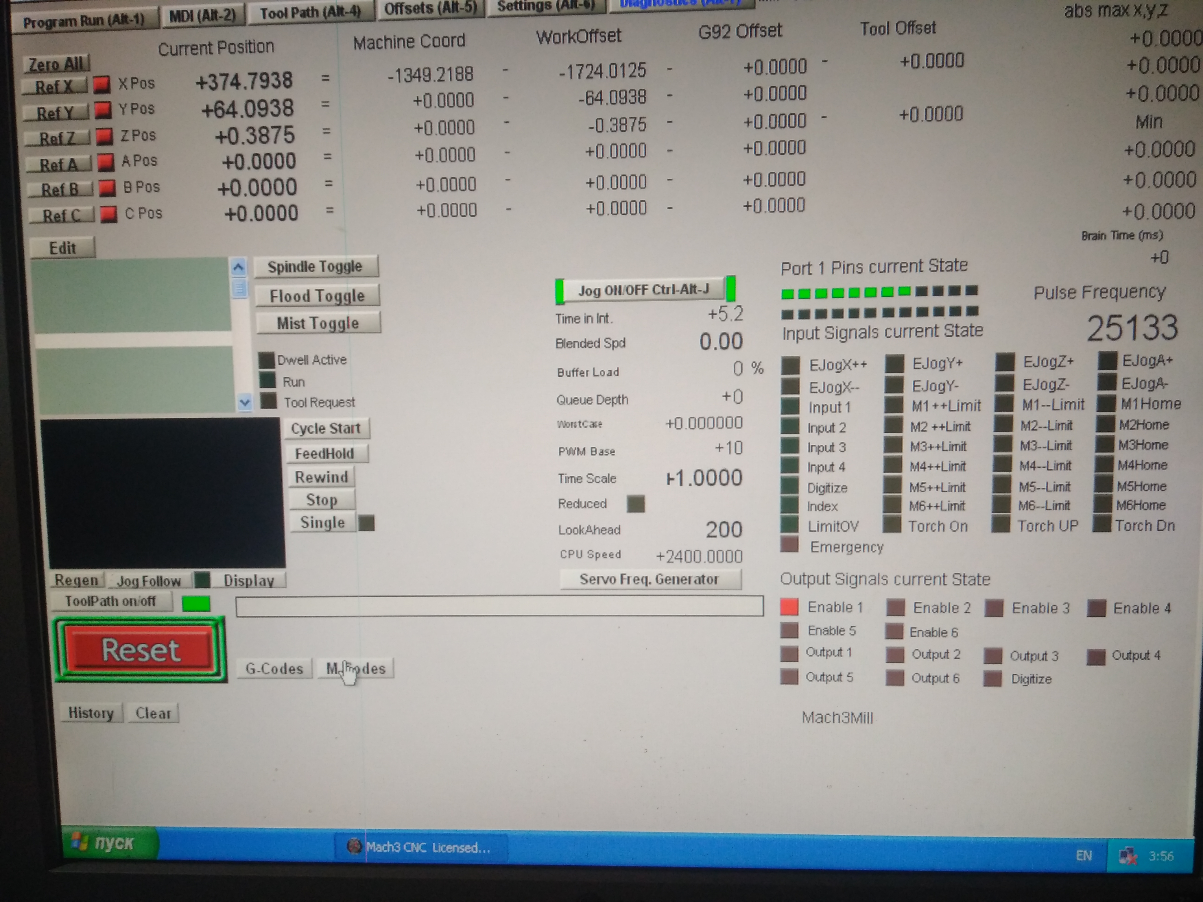

michael-yurov писал(а): Есть подозрения, что это NPN датчики
Датчики как на фотографии, подключены как npn.
При включенном Active LoW датчики не срабатывают, реагирует только светодиод.
При отключенном Active LoW сразу срабатывает Reset.
Где моя ошибка?
IMG_20190930_201812.jpg (3032 просмотра) <a class='original' href='./download/file.php?id=169713&sid=47db53aa5ab247948e21710f728718d3&mode=view' target=_blank>Загрузить оригинал (4.13 МБ)</a>
IMG_20190930_201832.jpg (3032 просмотра) <a class='original' href='./download/file.php?id=169714&sid=47db53aa5ab247948e21710f728718d3&mode=view' target=_blank>Загрузить оригинал (3.51 МБ)</a>
IMG_20190930_202017.jpg (3032 просмотра) <a class='original' href='./download/file.php?id=169715&sid=47db53aa5ab247948e21710f728718d3&mode=view' target=_blank>Загрузить оригинал (5.21 МБ)</a>
Active Low включен (3032 просмотра) <a class='original' href='./download/file.php?id=169716&sid=47db53aa5ab247948e21710f728718d3&mode=view' target=_blank>Загрузить оригинал (3.6 МБ)</a>
Active Low включен
IMG_20190930_202143.jpg (3032 просмотра) <a class='original' href='./download/file.php?id=169717&sid=47db53aa5ab247948e21710f728718d3&mode=view' target=_blank>Загрузить оригинал (6.91 МБ)</a>
Active Low отключен (3032 просмотра) <a class='original' href='./download/file.php?id=169718&sid=47db53aa5ab247948e21710f728718d3&mode=view' target=_blank>Загрузить оригинал (4.8 МБ)</a>
Active Low отключен

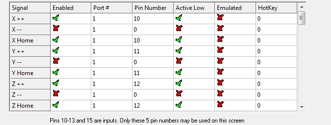

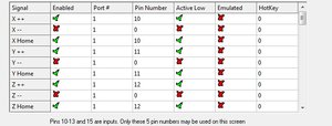

попробуй так
111.jpg (2988 просмотров) <a class='original' href='./download/file.php?id=169770&sid=47db53aa5ab247948e21710f728718d3&mode=view' target=_blank>Загрузить оригинал (84.82 КБ)</a>
Woodworker писал(а):При включенном Active LoW датчики не срабатывают, реагирует только светодиод.
Ну так значит срабатывают, раз светодиод реагирует? Светодиод в датчике, или на плате? Загорается, или гаснет?
На странице диагностики при этом ничего не меняется? Вообще LPT работает? Моторами управлять можно?
Попробуй, будет ли реакция в программе, если подать сигнал на вход замыканием, как при подключении механического датчика / концевика. Плюс с минусом только не замыкай...
Woodworker писал(а):При отключенном Active LoW сразу срабатывает Reset.
Естественно, т.к. входы настроены, как аварийные выключатели, а не как датчики базы.

буквально, не так давно тоже сталкивался с этой проблемой,pnp в мануале (или тут на форуме, не помню) вроде указано 750 Ом или 1кОм, не подошло ни одно из них))) (концевики как у вудворкера, очень похожи), в диагностике ничего не меняется, на плате диоды зажигались, но программно не срабатывали, голову ломал долго, собирались заказывать другие концевики, но решил попытать удачу - подкидывал резисторы в параллель и о чудо, все заработало ))), если память не изменяет -вышло 1 кОм + 750 Ом +750 Ом (может 1+1+0,75, ну что-то такое точно) параллельное подключение ( лень считать было, за другими тоже ехать в лом), главное все работает, может кому пригодится.
Последний раз редактировалось drey82 02 окт 2019, 20:33, всего редактировалось 1 раз.
Woodworker
Сообщения: 8
Зарегистрирован: 27 сен 2019, 08:55
michael-yurov писал(а):Ну так значит срабатывают, раз светодиод реагирует? Светодиод в датчике, или на плате? Загорается, или гаснет?
Светодиод на датчике светится все время, когда происходит контакт с металлом, то загорается сильнее.
На плате светодиод до контакта горит, во время контакта гаснет.
michael-yurov писал(а):На странице диагностики при этом ничего не меняется? Вообще LPT работает? Моторами управлять можно?
На странице диагностике горит только Enable1.
LPT работает. Моторами управлять можно.
В том и дело, что не происходит остановки двигателей по концевикам, а если я их настраиваю как датчики базы(на Home и Limit однотипные датчики), то портал при нажатии в Маче кнопки "Ref All Home", начинает движение и двигатется пока не упрется в станину.
michael-yurov писал(а):Попробуй, будет ли реакция в программе, если подать сигнал на вход замыканием, как при подключении механического датчика / концевика. Плюс с минусом только не замыкай...
Попробую позже, сейчас не у станка.
drey82 писал(а):собирались заказывать другие концевики
Я пробовал другой датчик, тот же эффект.
drey82 писал(а): главное все работает, может кому пригодится.
Спасибо, это на крайний случай, к сожалению я не силен в этой электронике ), больше по механике и практике деревообработки...
