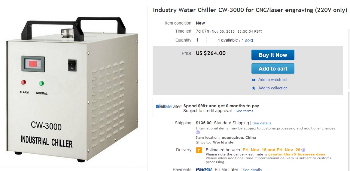

Re: Хочу купить ЧПУ лазер (... но уже собираю сам)
Fisher писал(а):Тут ты не прав. Китайский CW5200 - это фреоновый чиллер с поддержкой температуры
а что скажешь на счет чиллера CW3000? Он фреоновый?
123.JPG (3826 просмотров) <a class='original' href='./download/file.php?id=20309&mode=view' target=_blank>Загрузить оригинал (140.56 КБ)</a>
gendos писал(а):как определить необходимую мощность этих элементов ?
Наверно нужно найти какой КПД у СО2 лазеров хоть примерно остальные ватты уйдут ПРИМЕРНО в тепло, потом посчитать КПД элементов Пельтье у которых КПД не фонтан, и все. А проще методом научного тыка :hehehe:
