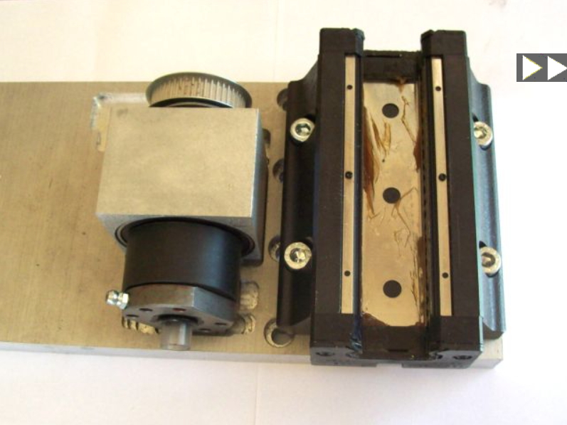

Продолжая наш дискус (одна жирная каретка vs 2 маленьких), опираясь на таблицу характеристик кареток так и рельсов, крепежа, нагрузок на каретку, и ресурса каретки, погашение вибраций алюминиевого станка при помощи толстых рельс, которые ещё придают жесткость станку, упрощение конструкции, например оси Z, то есть её можно сделать уже, не потеряв в жесткости... начинаю склоняться к мысли что всё-таки, если сделать умно, то конструкция с одной большой жирной кареткой вместо двух маленьких на одном рельсе, более выигрышный вариант с большим запасом по ресурсу и жесткости.
Вопрос в другом, оценит кто-нибудь это? или он скажет, вон смотри, у них по две каретки на одном рельсе, а у тебя только одна, наверное у тебя хуже станок... Хотя по характеристикам это не так, и он будет ошибаться, не понимая об этом...
До начала дискуссии, я тоже так думал, что одна каретка, пускай и жирная - это зло, но взвесив все факты, реальные цифры говорят в обратном и надеюсь другие тоже, посмотрели на, в том числе и решение деда, которые, на самом деле не такие плохие как может показаться на первый взгляд...
Я, не хвалю его станок, а дискутирую о толстых рельсах и одной жирный каретке, против двух малых...
35MM.jpg (2693 просмотра) <a class='original' href='./download/file.php?id=182971&sid=a19e08578dc9afc1c4c9a3d03f551a4e&mode=view' target=_blank>Загрузить оригинал (237.6 КБ)</a>

в случае классического портальника с одним винтом будет перекос портала поскольку каретки на 150-200мм не найти а там важно максимально разнести точки в идеале сотношение длинны расноса кареток к длинне балки не менее чем 1/3

frezeryga писал(а):в идеале сотношение длинны расноса кареток к длинне балки не менее чем 1/3
ты серьёзно?
а если балка 1,5 метра, то нужно на пол метра разнести, да этоже садомазо какоето
