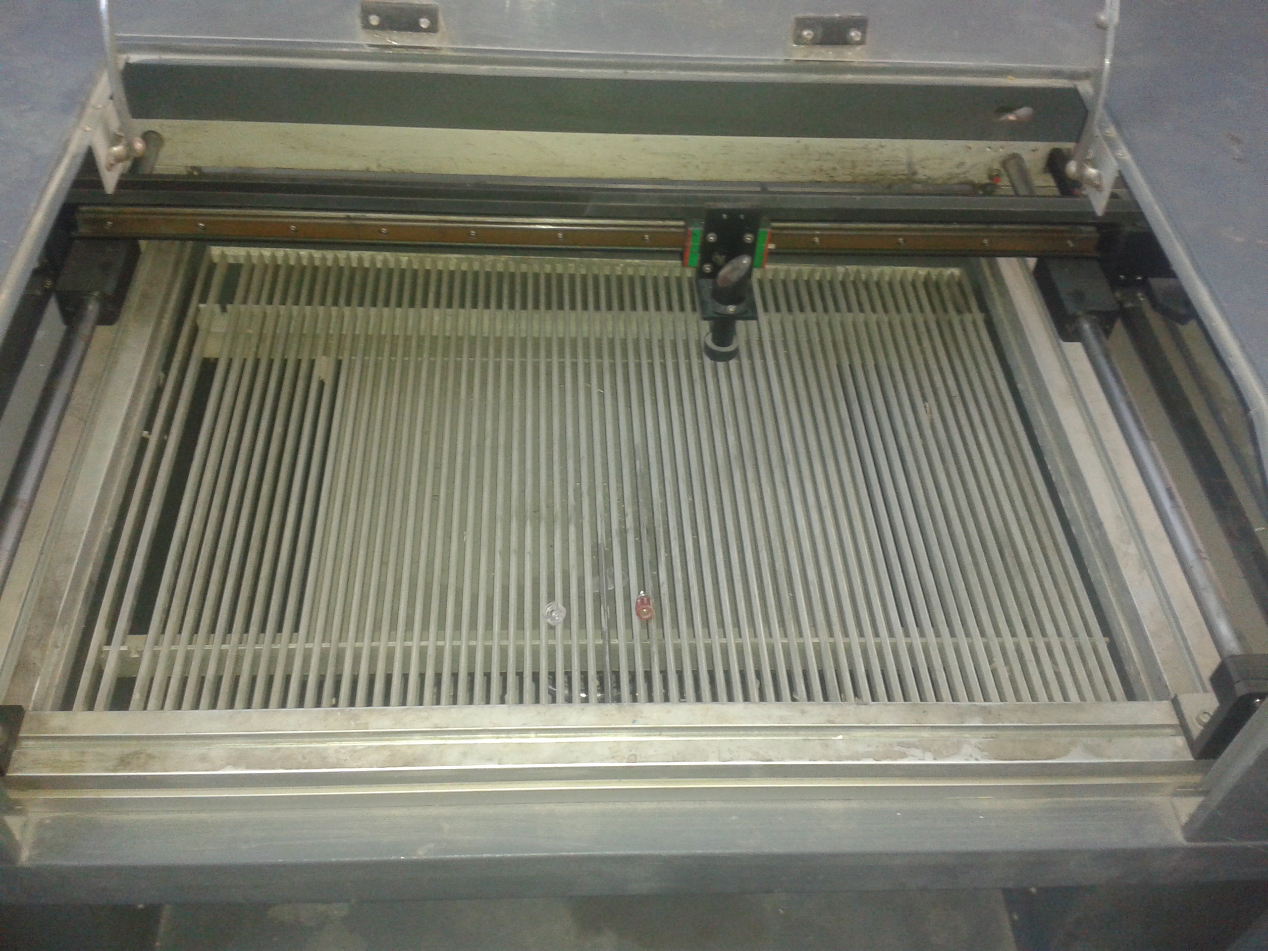

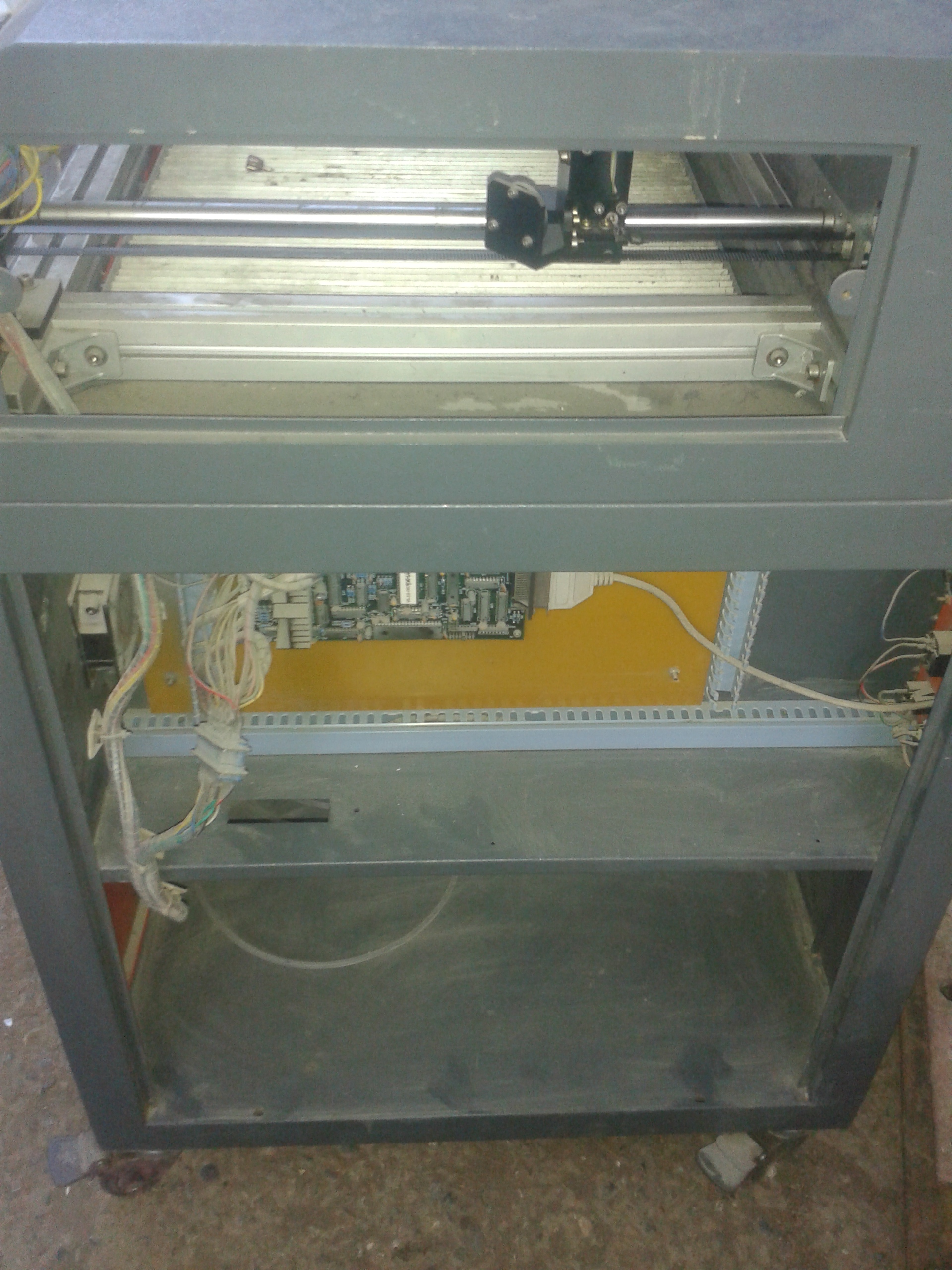

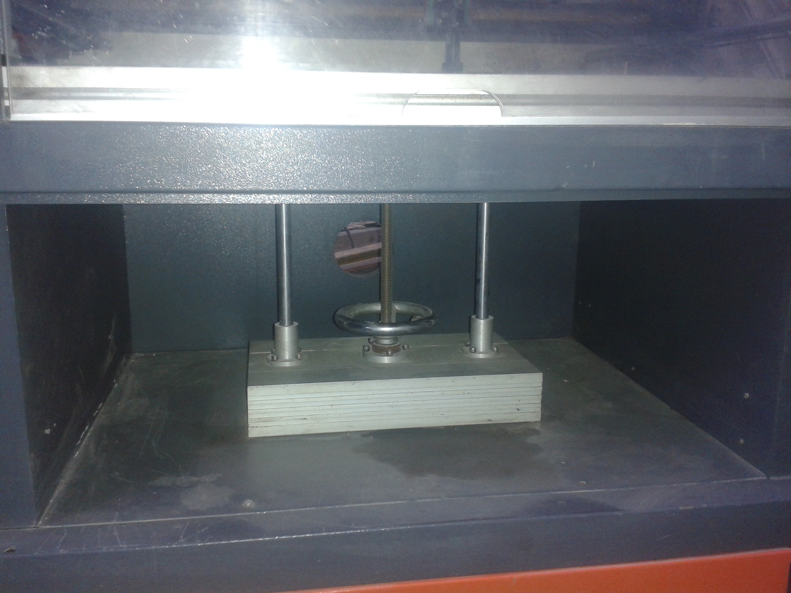

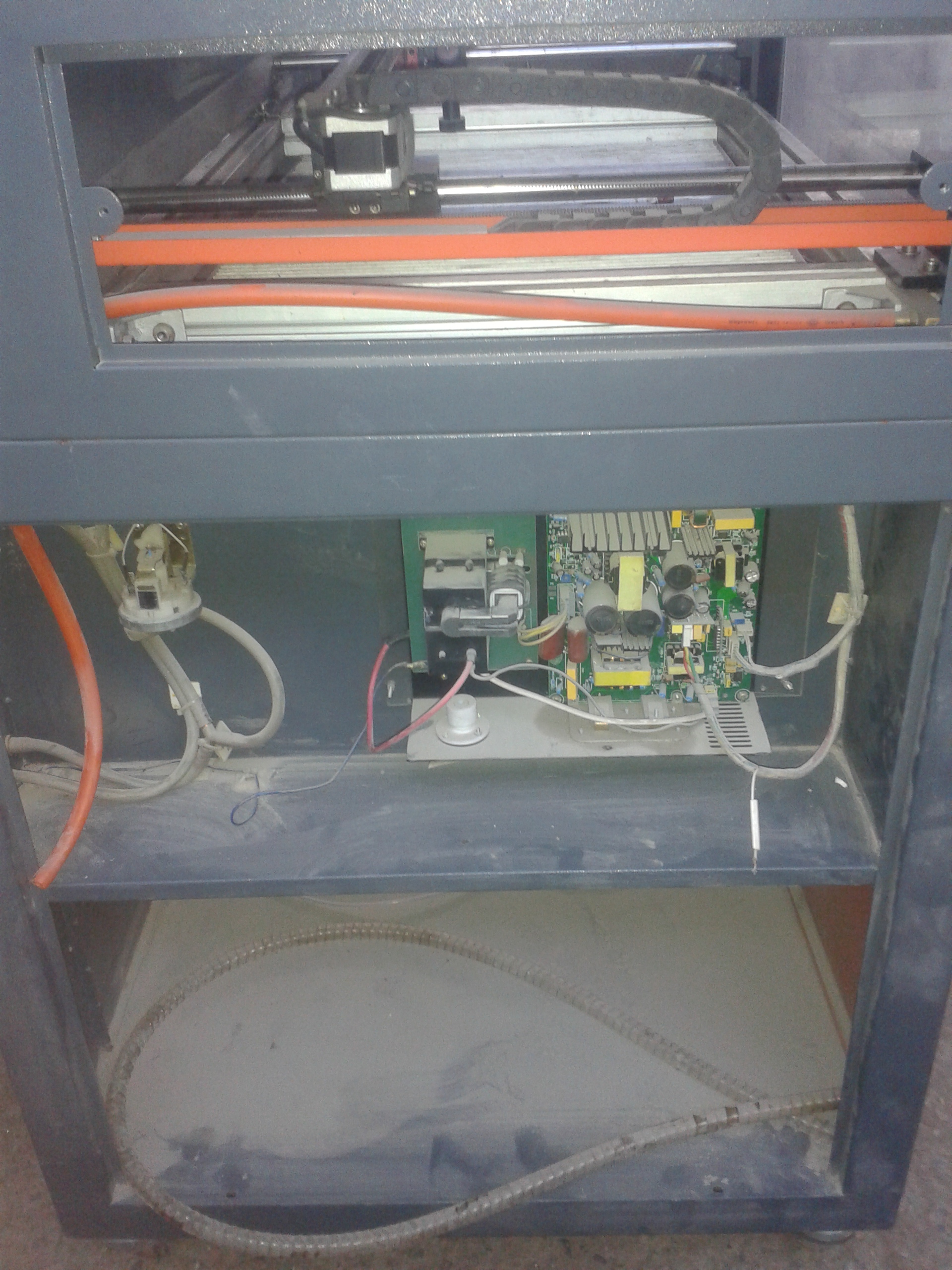

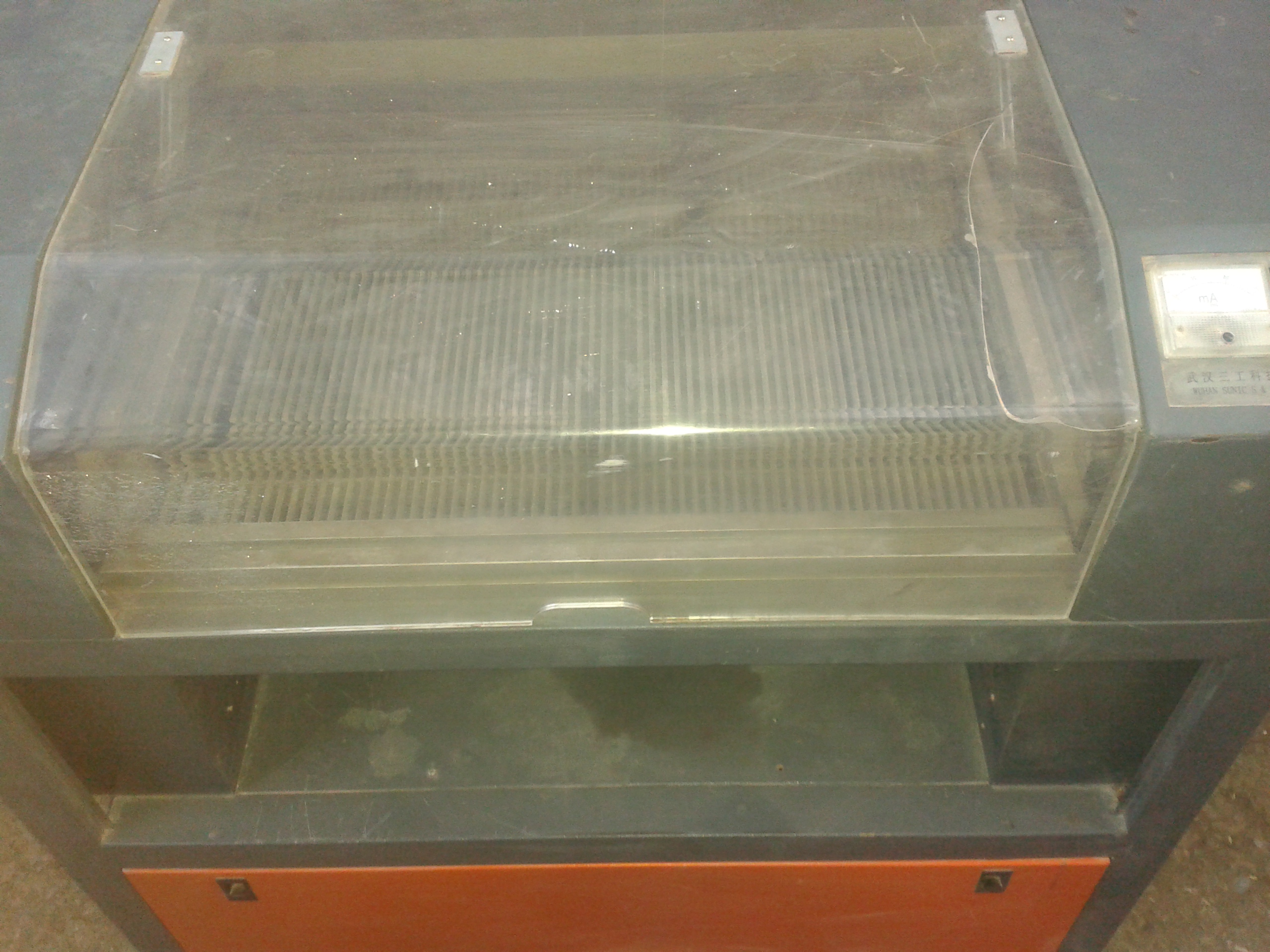

Обзавелся таким граверчиком.Труба 40 ватт, поле не измерял, но наверно 400х600

всего понравилось, и что рельс Hiwin :roll:

А чем управляется?

tooshka писал(а):А чем управляется?
платка старая к LPT подключается. Платку эту нафик в мусорку и поставить что нибудь по лучшее http://www.aliexpress.com/wholesale?Sea ... 0820070113. Возможно и трубку с 40 на 80ватт поменять, ну и малость модернизировать станочек ;)

Модернизировать будем под себя. Вот думаю нужно винт на ШВП поменять, контроллер купить, мож сервочки поставить - чтоб не летал, а улетал :)

тогда всю электронику менять :D
покупал гравер с такой электроникой
контроллер зверски шаги шаги пропускал не успели настроить высоковольный блок питания сгорел :freak:
в итоге только родная трубка осталась
и если не ошибаюсь этот высоковольтный блок питания по шим не управляется только вкл - выкл

aftaev писал(а): Вот думаю нужно винт на ШВП поменять, контроллер купить, мож сервочки поставить - чтоб не летал, а улетал :)
vovafed писал(а):тогда всю электронику менять
а что там из электроники то. Блок питания, высоковольный БП, и контроллер какой то допотопный, на плате проц затертый и пару микрух типо TB6550
