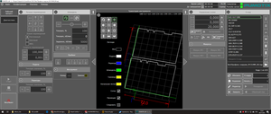

Re: Grber2GCode (фрезеровка печатных плат на ЧПУ)
Сообщение X-Ray »

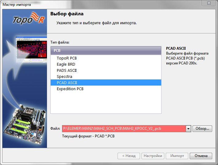

Vlad1953 писал(а):Загружал TopoR, но как там работать, так и не понял. И дружит ли она со Sprint Layout. По моему нет, требует открыть какие то файлы.
Снимок.PNG (6183 просмотра) <a class='original' href='./download/file.php?id=183317&mode=view' target=_blank>Загрузить оригинал (149.18 КБ)</a>

Vlad1953 писал(а):А вот как раз в Sprint Layout файлы с таким расширением .pcb и нет.
Там не конкретно *.pcb, а 6 программ, файлы проектов плат, которые TopoR принимает (импорт - экспорт).

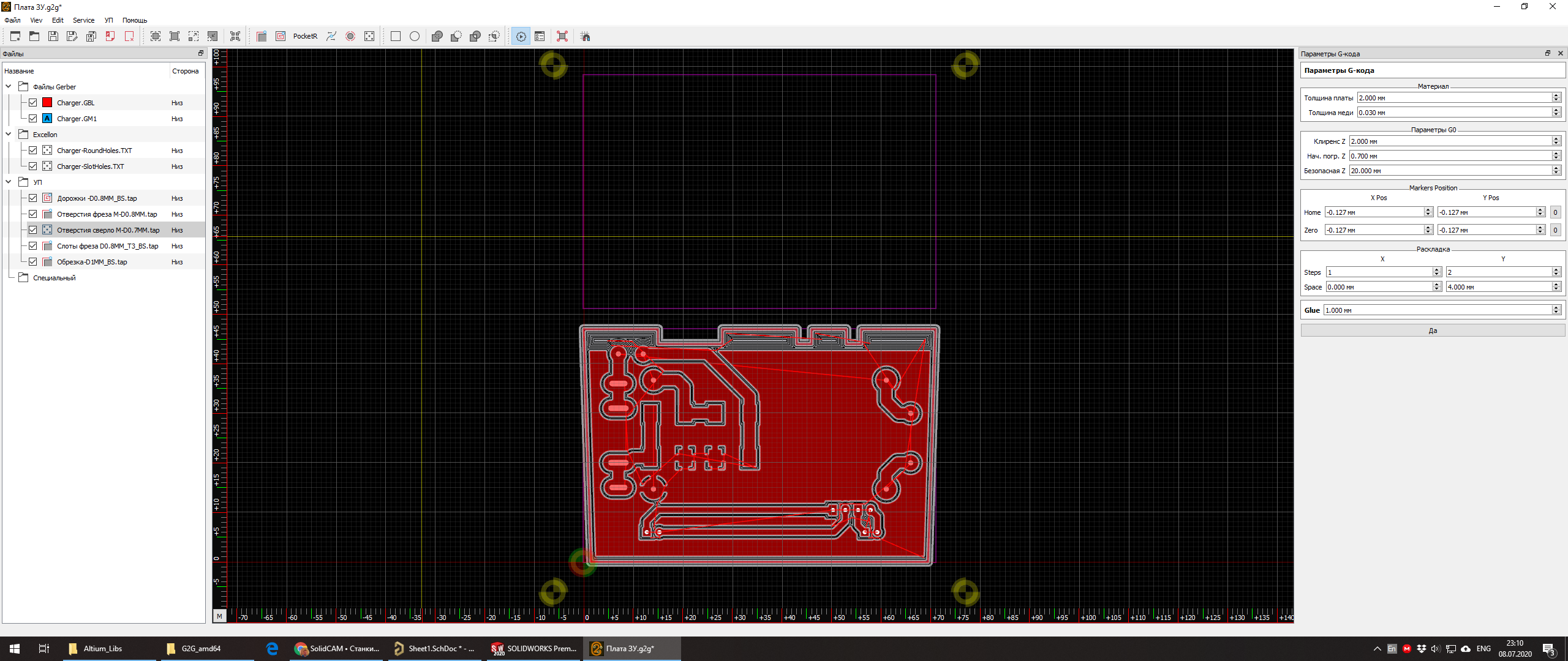

Пы.Сы. Теперь и Сверловка фрезеровка, поддержка Г00 - Г03 (Г05 по дефолту вернул).

X-Ray писал(а):Пы.Сы. Теперь и Сверловка фрезеровка, поддержка Г00 - Г03 (Г05 по дефолту вернул).
Сегодня протестировал измененную версию, к сожалению сверловка не вернулась и время расчета УП увеличилось до бесконечности. Пришлось делать отмену операции, закрывать программу, подзависла, однако. И поэтому скрины получить не удалось. В версии 7.8.4 эта же плата получилась влет!

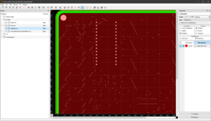

Сообщение Vlad1953 »

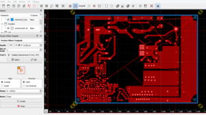

Да, теперь работает как часики. Загрузил 3 файла. Размер платы подрос немного. Подгоняю под корпус блока питания компьютера. Отображается теперь все. Запустил создание УП для фрезеровки с нулевым проходом. Полный расчет УП прошел где то около 4 секунд. УРА!
скрин (6063 просмотра) <a class='original' href='./download/file.php?id=183408&mode=view' target=_blank>Загрузить оригинал (98.89 КБ)</a>
скрин

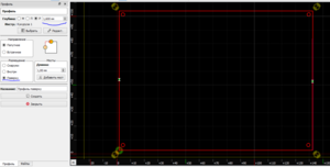

Сообщение Drex »
Дамир, а как работать с раскладкой? Я сделал второй экземпляр, настроил офсет, а он пустой. Как сделать, чтоб там была копия всего содержимого первого экземпляра?
2020-07-08_23-10-54.png (5819 просмотров) <a class='original' href='./download/file.php?id=183706&mode=view' target=_blank>Загрузить оригинал (232.54 КБ)</a>

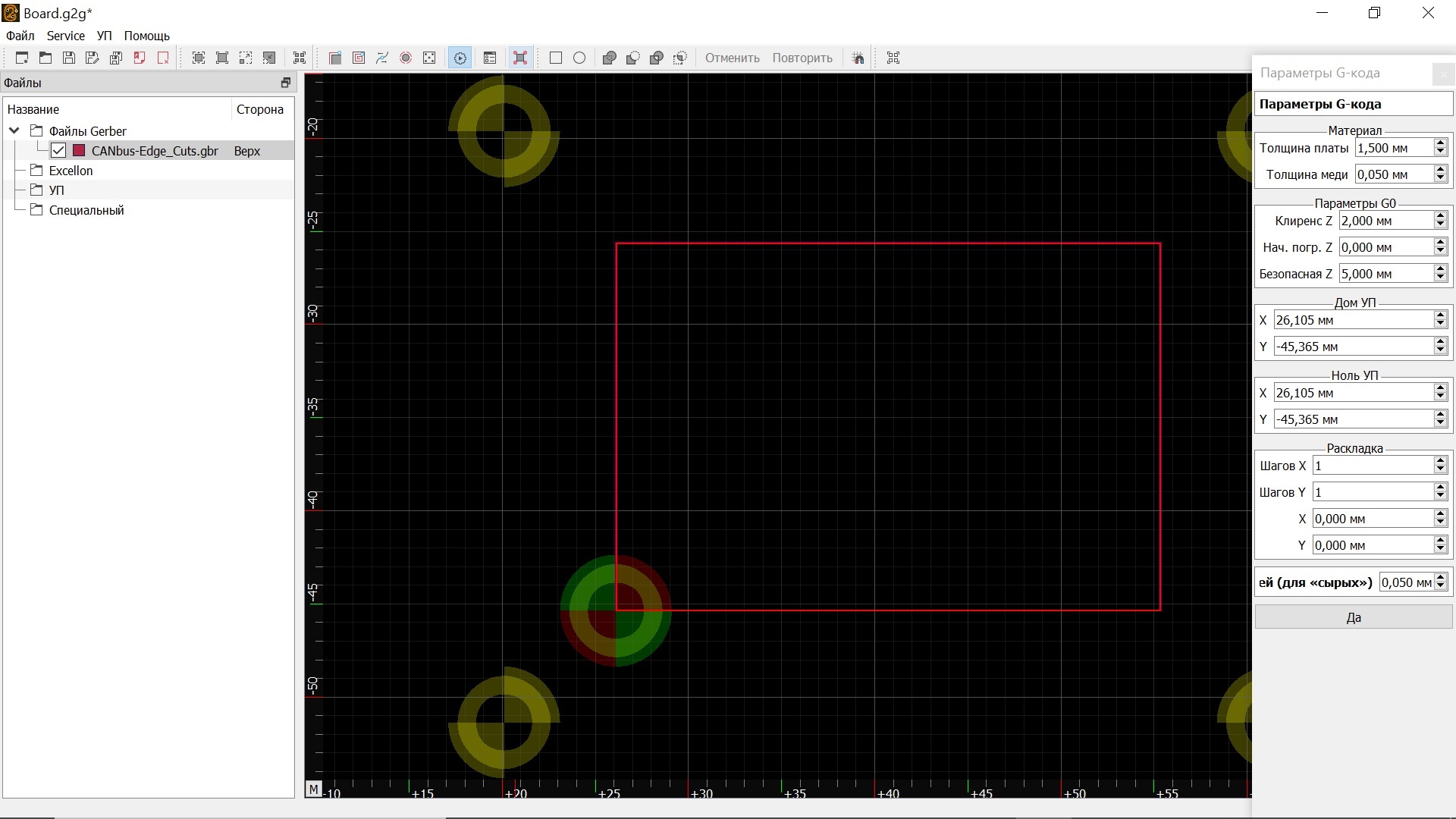

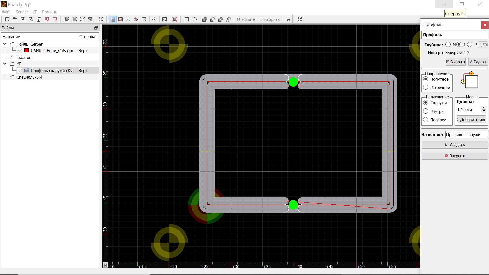

Ильгиз
Сообщения: 5
Зарегистрирован: 11 июл 2020, 07:55
Настоящее имя: Ильгиз
Сообщение Ильгиз »

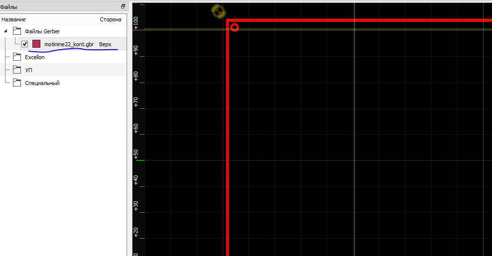

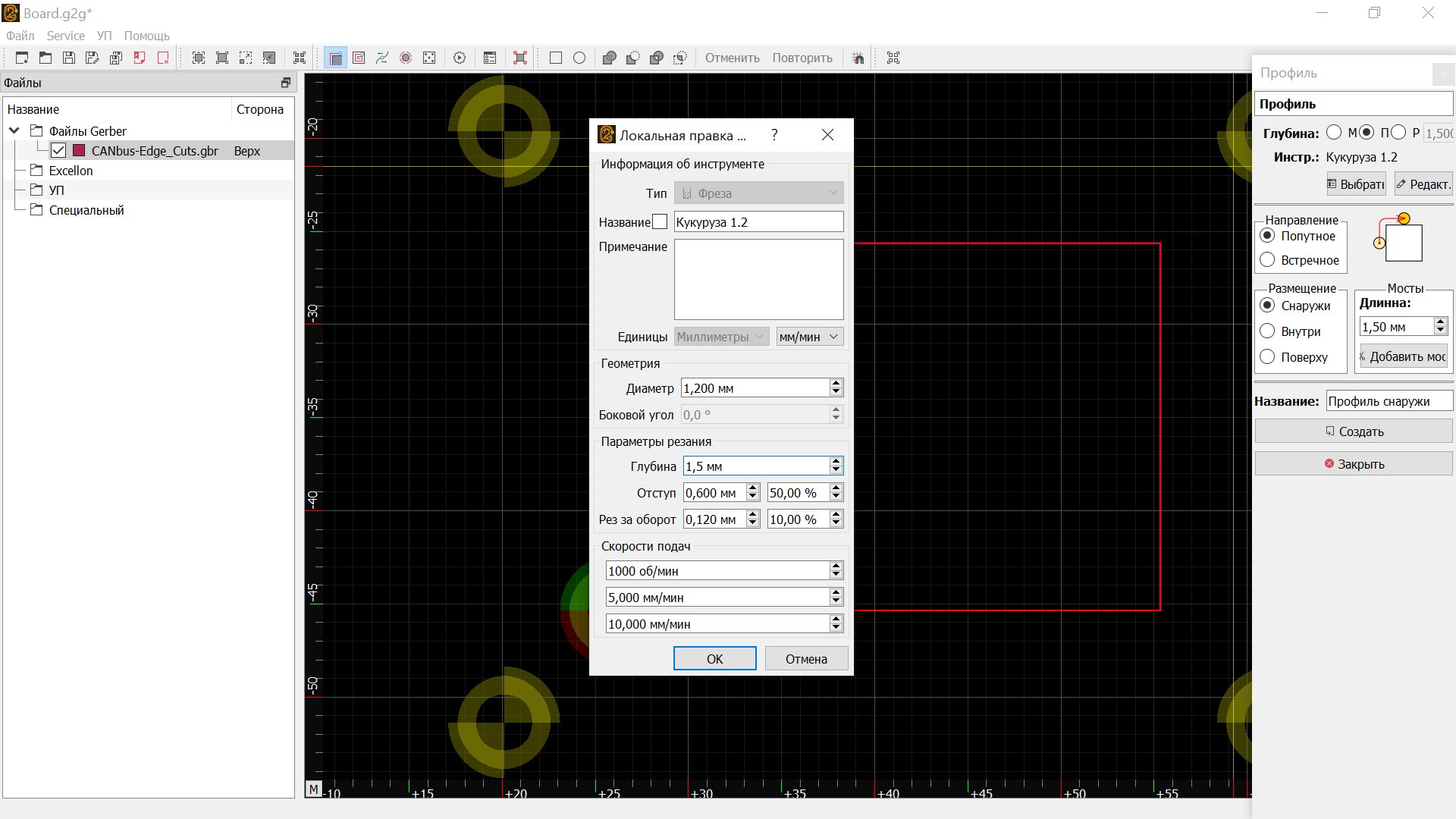

Привет всем. Начал использовать для создания G кода flatCam, очень уж замудрённо получается, много шагов надо пройти чтобы получить результат . Недавно нашёл программу Gerber2Gcod . Программа просто замечательная ,простая в изучении ,можно без проблем обнулить рабочие координаты , в общем удобно ,быстро и на первый взгляд всё красиво.НО когда хотел использовать программу для работы вылез косяк . Гербер получаю в Kikad , выбираю файл контура печатной платы 1.jpg
Толщина платы 1,5 мм.Выбираю инструмент фрезу ,при выборе задаю глубину реза 1,5 мм
Жму кнопку "создать",в иторе получается :
2 прохода фрезой один из них с разрывом на мостики а другой по всему контуру платы . как раз второй то и не нужен бы .Программа удобная если бы не такой нюанс . В версии ТЕСТ есть инструмент лазер что очень хорошо ,к слову пробовал версии и G2G_x86, то же самое получается лишний рез, возможно я что то упустил при настройке.
1.jpg (5685 просмотров) <a class='original' href='./download/file.php?id=183771&mode=view' target=_blank>Загрузить оригинал (346 КБ)</a>
2.png (5685 просмотров) <a class='original' href='./download/file.php?id=183772&mode=view' target=_blank>Загрузить оригинал (111.72 КБ)</a>
3.png (5685 просмотров) <a class='original' href='./download/file.php?id=183773&mode=view' target=_blank>Загрузить оригинал (111.87 КБ)</a>

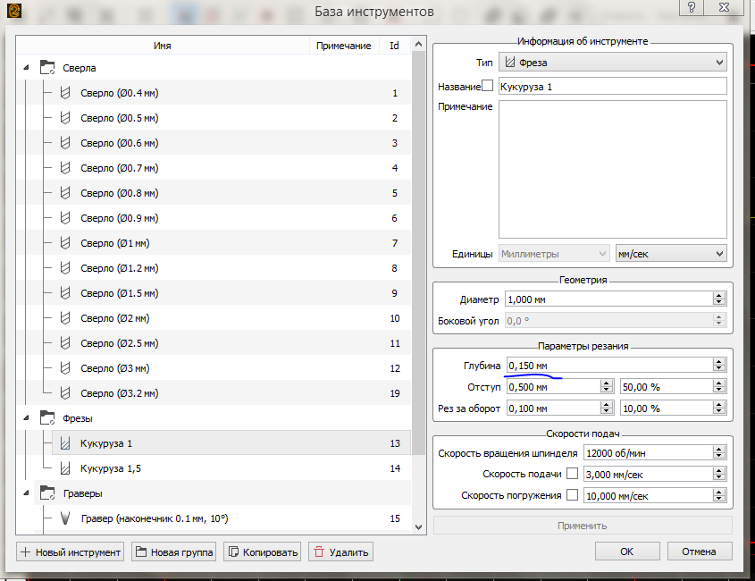

Vlad1953
Сообщения: 234
Репутация: 29
Откуда: Каменногорск
Ильгиз писал(а):Привет всем. Начал использовать для создания G кода flatCam, очень уж замудрённо получается, много шагов надо пройти чтобы получить результат . Недавно нашёл программу Gerber2Gcod . Программа просто замечательная ,простая в изучении ,можно без проблем обнулить рабочие координаты , в общем удобно ,быстро и на первый взгляд всё красиво.НО когда хотел использовать программу для работы вылез косяк . Гербер получаю в Kikad , выбираю файл контура печатной
Для успешной обработки данной команды вам надо выполнить несколько шагов:
1. Щелкнуть в меню "файлы" по имени вашего файла правой кнопкой мыши и выбрать "пути апетртур"
Obrez1.PNG (5670 просмотров) <a class='original' href='./download/file.php?id=183775&mode=view' target=_blank>Загрузить оригинал (19.86 КБ)</a>
2. В настройках инструменты для кукурузы указать минимально возможную глубину реза.
Obrez2.PNG (5670 просмотров) <a class='original' href='./download/file.php?id=183776&mode=view' target=_blank>Загрузить оригинал (91.9 КБ)</a>
3.В меню профиль указать максимальную глубину реза и выбрать размещение "поверху"
Obrez3.PNG (5670 просмотров) <a class='original' href='./download/file.php?id=183777&mode=view' target=_blank>Загрузить оригинал (47.18 КБ)</a>
Тогда фреза за несколько проходов сделает вам обрезку платы. До окончания УП фреза за каждый проход будет углубляться ровно на ту глубину, которую вы укажете в настройках инструмента. Заранее на всю глубину указывать не надо, во избежании поломки инструмента.
calabr
Сообщения: 678
Репутация: 146
Настоящее имя: Calabr
Откуда: Киев
Сообщение calabr »
Vlad1953 писал(а):. В настройках инструменты для кукурузы указать минимально возможную глубину реза.
ВРЕДНЫЕ советы!
Какраз наоборот - при подаче 200-250мм/мин и 10-12k оборотов кукуруза 1,5-2 мм спокойно режет плату на всю глубину.
Если отрезать хвост по частям, то только времени больше и фреза быстрее тупиться.
У меня для 1,5 фрезы стоит глубина 2, подача 250, врезание 100
При фрезеровке контура нужно выбирать обработку снаружи, иначе программа не будет учитывать диаметр фрезы.
@Ильгиз
Достаточно просто указать, что файл с контурами это контура (апертура в терминах программы)
И подача 5мм/мин - очень низкая. наверно минуты с секундами попутаны.
