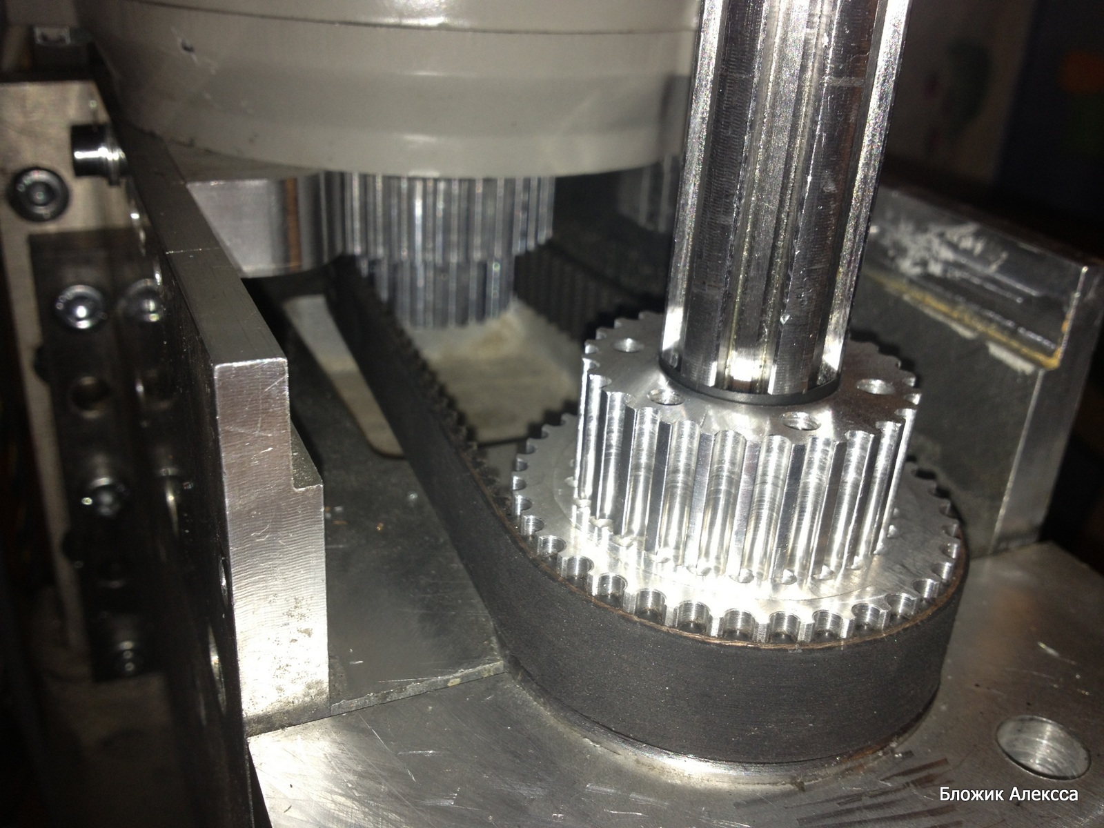

ну вот. колесики/шестереночки на месте
2-image (1).jpg (3127 просмотров) <a class='original' href='./download/file.php?id=16047&mode=view' target=_blank>Загрузить оригинал (505.6 КБ)</a>
даже для энкодера места полно
1-image.jpg (3127 просмотров) <a class='original' href='./download/file.php?id=16046&mode=view' target=_blank>Загрузить оригинал (477.37 КБ)</a>
правда теперь он крутится в другую сторону :)

если сильно напрягает, то можно фазу А на В переставить. хотя наверно проще в конфиге ковырнуться чем проводки перепаивать/переподключать

мне проще провода в кейстоне переставить. надо только найти какие...
