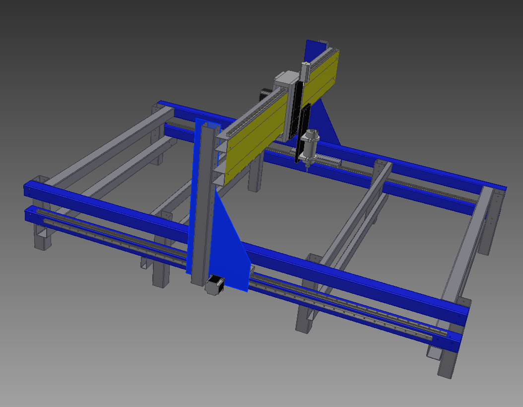

Добавлено: 12 янв 2014, 12:59
master_70
вот выырисовывается что должно получиться.
Снимок2.PNG (2970 просмотров) <a class='original' href='./download/file.php?id=23362&mode=view' target=_blank>Загрузить оригинал (112.64 КБ)</a>

Re: Бюджетный ЧПУ 1150х660мм с пос. модернизацией до 2160х15
Добавлено: 12 янв 2014, 22:08
master_70
Юрий124 писал(а):Вопрос по направляющим;откуда,какие и почем.
труба 80х80х4 ., рельсы хаса 20мм. рейка модуль 1 . , ив роли косыноу железо 3мм.
додумываю как двтижок прикрепить.
все на болтах
ни капли сварки
все регулируется.
расчитано под мои возможности которыми могу делать. тобишь у себя , без привлеченеия заводов, параходов и спец инструмента и тд.
Каретка Z пока старую поставлю . но сейчас уже проектируется новая на профильных рельсах и получше так сказать. и жошче
для кареток делаю отливки из АЛ .
