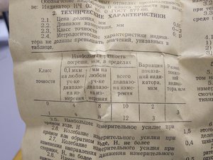

Maxekb77 писал(а):но когда почти десятка на 30мм хода набегает - то измерять этим индикатором уже что то не хочется.
а вы почитайте документацию на советский индикатор и допустимые погрешности внутри интервала в десятку и 10мм...

Вот паспорт тока это ич2. Хорошая точность заявлена.
IMG_20180105_172539.jpg (3418 просмотров) <a class='original' href='./download/file.php?id=128427&mode=view' target=_blank>Загрузить оригинал (3.96 МБ)</a>

frezeryga, вот и я тоже не понял смысл слов Духаса.
