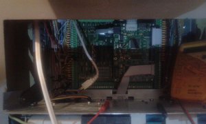

смех смехом, а может и придется продавать. один чуть ранее уже горел, его потом новый хозяин оживил. какое-то кфлоповое проклятье.

Re: Ввод в эксплуатацию ЧПУ системы на основе контроллера Kf
Так я и оживил. Фото шкафа сделай, где стоит и в каком положении.Александр_ писал(а):смех смехом, а может и придется продавать. один чуть ранее уже горел, его потом новый хозяин оживил. какое-то кфлоповое проклятье.

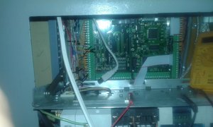

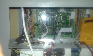

Связка кфлоп-каналог лежит на листе из текстолита, крепежные винты заменил на пластиковые. В душе не чаю что могло случиться - я туда вообще не лез. И главное если заменить кфлоп то это же может повториться. и сколько так раз по $500 упражняться? Ну и плюс так все собрал, что замена каналога это операция сродни хирургической - придется полностью блок выдирать из станка, отключать все провода - иначе никак не подлезть.

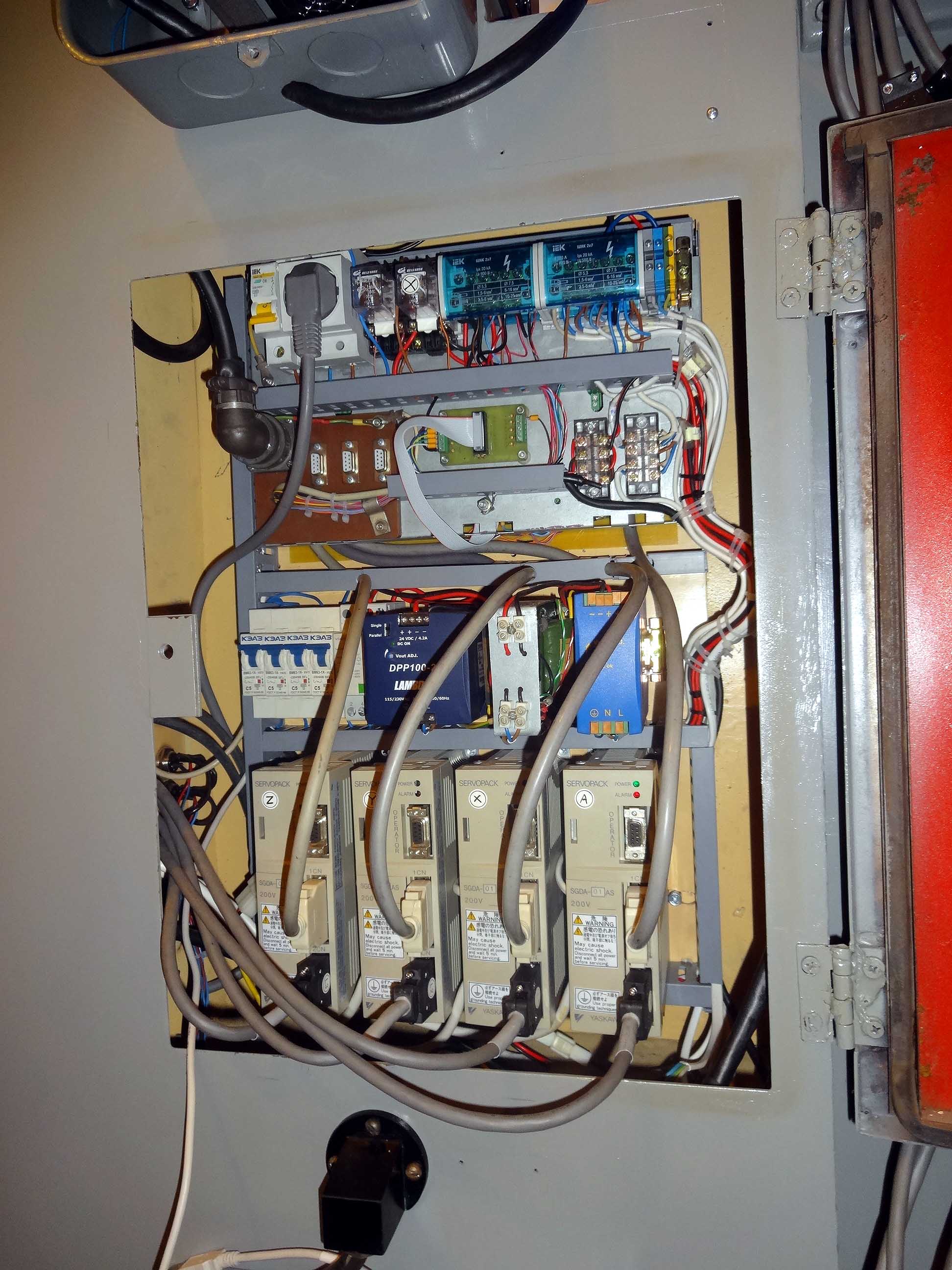

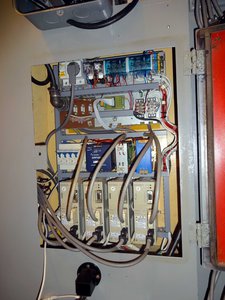

а это фото актуального состояния
С каналога все разъёмы вытягивается вверх.
Провода можно не отсоединять и так заменить каналога.
Что же так все плотно то. Очень плохо то что сейчас все питается через molex, а USB провод может прыгать по плате и своим металлическим коннектором нагадить. Каналог есть чем проверить? Второй кфлопик?Александр_ писал(а):а это фото актуального состояния

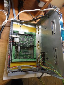

с плотностью монтажа полная задница
Больше не буду так делать.
USB вынул когда отсоединял - конечно не дам ему болтаться абы как.
каналог проверить нечем и не знаю как. кфлоп запасной есть.
пока план снять кфлоп, посмотреть самому и отвезти на диагностику. специалист конечно с кфлопами не работал. но в радиоэлектронике понимает не в пример мне.
про "вытянуть разъемы вверх".
вот это идея на миллион - спасибо!!! я не сообразил.
вынимать все это дело из станка это капец. не факт что выйдет - нижние разъемы все равно труднодоступны, но хоть какая-то перспектива. может и выйдет.
