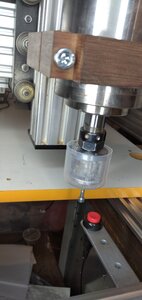

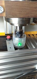

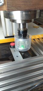

В WLMill будет добавлена возможность защиты шупа. То есть при срабатывании входа защиты щупа станок остановится, а его последующее движение станет невозможным при включенной защите. Защиту можно будет отключать для отведения шупа после срабатывания защиты.
Для тестов была сделана простая защита шупа из пластикового колпачка.
Защита щупа (2384 просмотра) <a class='original' href='./download/file.php?id=200805&sid=fd36113c755b38266097ef4fa76bbcab&mode=view' target=_blank>Загрузить оригинал (2.73 МБ)</a>
Защита щупа
Срабатывание защиты сбоку (2384 просмотра) <a class='original' href='./download/file.php?id=200806&sid=fd36113c755b38266097ef4fa76bbcab&mode=view' target=_blank>Загрузить оригинал (3.02 МБ)</a>
Срабатывание защиты снизу (2384 просмотра) <a class='original' href='./download/file.php?id=200807&sid=fd36113c755b38266097ef4fa76bbcab&mode=view' target=_blank>Загрузить оригинал (2.86 МБ)</a>
