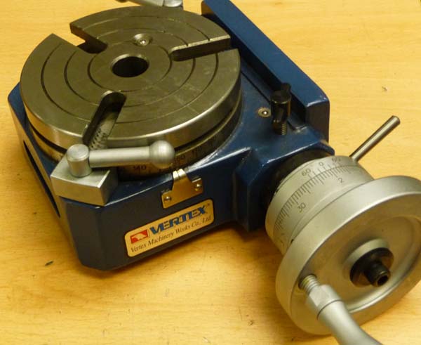

как я рад, как я рад, я купил себе снаряд
img2152_1__97d36226478706293c4685c0e63931688b35af85.jpg (3169 просмотров) <a class='original' href='./download/file.php?id=15970&mode=view' target=_blank>Загрузить оригинал (56.42 КБ)</a>
вот. так что четвертая ось считай готова...

sr480
Так, а тот червяк, что делал раньше теперь отменяется???
Re: Мой CNC китаес Bernardo KF25 Top (клон BF20)
Добавлено: 02 июл 2013, 15:45
Алексс
не отменяется.
буду доделывать. поворотных осей будет как у дурака махорки :)

У тебя будет новый вид станка, 4 оси чпу + 5 ручная :)
Или на делительную головку тоже шаговик прицепишь?
Добавлено: 02 июл 2013, 17:23
Алексс
пока еще не знаю, пусть сначала приедет. надо ее сразу разобрать, посмотреть что внутри а потом пользоваться, если она переживет эту процедуру.
вообще у меня четко сложился такая аксиома: чтобы сделать станок, нужен станок.
чтобы сделать поворотную ось, нужна поворотная ось :(
теперь будет.

Алексс писал(а):пока еще не знаю, пусть сначала приедет. надо ее сразу разобрать, посмотреть что внутри а потом пользоваться, если она переживет эту процедуру.
Внутри обычный червяк. Люфт - 1-2 деления по лимбу.

Алексс
Nick писал(а):А что тебе точности твоего станка не хватает
очень не хватает :)
и зря ты так про сверление. у мня же заточная приспособа есть!
правда я ей ниразу после тестов не пользовался - руками точу. быстро и сносно по точности :hottabych:
Классная штуковина, стока раз выручала
вот и я подумал - пусть будет. может щуп сделаю в конце концов :(
ато паимаешь не могу в полной мере насладиться features :hehehe:
я этот долбаный обычный червяк уже скока раз пытался делать... так что для меня он, скотино, не обычный :pssdoff:
