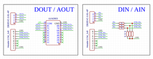

Засел сегодня за рисование лайтовой версии контроллера. Без излишеств, и чтоб паять руками было недолго. На плате, кроме Ethernet розетки, должны быть только простые входы/выходы и один RS485.
Хочется подключать устройства с разными уровнями сигналов (24V, 3.3-5V). С цифровыми сигналами всё понятно. Аналог 0-24V на выход реализуется высокочастотным ШИМ. Аналог 0-24V на вход - парой резисторов. Пример на картинке ниже. Всё, что подключается напрямую к STM'ке, начинается с префикса STM_. Если видны ошибки, напишите ;)

MX_Master писал(а): ↑ Хочется подключать устройства с разными уровнями сигналов (24V, 3.3-5V). С цифровыми сигналами всё понятно.
Одновременно? А ты в курсе, что через твой входной делитеть (8:1) сигналы с уровнями 3.3-5V не пролезут?..
MX_Master писал(а): ↑ Аналог 0-24V
А зачем тебе такой уровень аналоговых сигналов? Свой стандарт изобретаешь? :)

Serg писал(а): ↑ Одновременно? А ты в курсе, что через твой входной делитеть (8:1) сигналы с уровнями 3.3-5V не пролезут?..
Там два способа подключения. Прямо с STM'ки сигналы идут на гребёнку пинов 2,54мм. Сюда можно что-то низковольтовое подключать. дальше гребёнки 2.54мм идут делители (или ULN2803) и зелёные разъёмы. К ним можно подключать что-то на уровнях 24V.
Serg писал(а): ↑ А зачем тебе такой уровень аналоговых сигналов? Свой стандарт изобретаешь?
Ничего нового. Контроллер просто рассчитан на 24V. А в диапазон 0-24V входит наш любимый 0-10V. В итоге это позволит избавиться от всяких LM358 и от их обвязки.

MX_Master писал(а): ↑ Там два способа подключения.
Погугли про подключение высоковольных сигналов к МК и про защиту входов - можно без всяких ULN2803 получить входы, работающие одновременно с уровнями от 2 до 24 вольт, да ещё и не боящихся кратковременных подключений к фазному напряжению. :)
MX_Master писал(а): ↑ А в диапазон 0-24V входит наш любимый 0-10V.
В диапазоне 0-24В ты получаешь дискретность измерений ~6мВ, а в диапазоне 0-10В - ~2мВ...
Заодно можешь поискать другие устройства, которым нужен диапазон 0-24В. :)

ULN2803 только на выход, как обычный конвертер уровней 3.3-24. Доп. защиты входов и выходов я и не планировал. Смысл облегчённой версии контроллера - в минималочке по всем направлениям.
Аналог на вход в ЧПУ практически не используется. Это, скорее, приятная возможность, чем крайняя необходимость. Максимум, что я видел - ручные крутилки (переменные резисторы) и аналоговые выходы на частотниках (feedback по текущей частоте). Для сих устройств шаг в ~6мВ - это даже много.

MX_Master писал(а): ↑ Смысл облегчённой версии контроллера - в минималочке по всем направлениям.
Резисторы и диоды пожалел?.. :)
MX_Master писал(а): ↑ Максимум, что я видел - ручные крутилки (переменные резисторы) и аналоговые выходы на частотниках (feedback по текущей частоте).
Крутилкам пофиг в каком диапазоне работать. Аналоговые входы и выходы частотников - это 10В. Всякие измерительные приборы с аналоговым выходом тоже 10В, аналоговое управление частотниками, сервами, пропорциональными клапанами и т.п. - 10В.

крутилкам не совсем пофиг... стандартный 1кОм переменный резистор подключенный между 0 и +10В будет рассеивать 100мВт. при +24В - уже 576мВт. не смертельно, но уже не любой подойдет...
Re: Ethernet контроллер для LinuxCNC (STM32, FPGA)
Что за стандарт такой, можно ссылку? :)
Сопротивление переменного резистора выбирается в зависимости от каждого конкретного случая. Например для аналоговых входов на платах Mesa можно применять резисторы сопротивлением до 10кОм.

нет стандарта. в мануалах на частотники и сервы рисуют 1-2кОм.
в данном случае при входном сопротивлении аналоговых входов 8кОм использовать потенциометр 10кОм - не лучшая идея...
Для индивидуальных случаев есть гребёнка пинов 2.54мм для прямого доступа к чипу. Там можно применить любые комбинации внешних резисторов. Делитель на входе нужен в основном для цифровых 0-24В, аналог там как небольшой бонус, не более.

merkwurdigliebe писал(а): ↑ в мануалах на частотники и сервы рисуют 1-2кОм.
В тех-же мануалах рисуют 10В, а не 24В. :)
merkwurdigliebe писал(а): ↑ в данном случае при входном сопротивлении аналоговых входов 8кОм
У 7i76 и 7i77 входное сопротивление 20кОм, дискретность 8 бит на 36.3В и точность ±5%.
У 7i87 - 100кОм.
В принципе применяя резисторы большего сопротивления можно довольно просто сделать коррекцию результата, но при такой точности, да ещё и при возможности отображения на экране точного значения коррекция будет лишней. Или просто применить резистор с логарифмической характеристикой.
