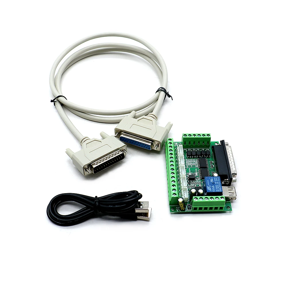

По делу...
контроллер STB4100 подключаю JOG
не переключает с оси Х на ось Z
В программе МАТЧ переключается на Z а крутит всё равно осью Х
Подробной инструкции хрен найдешь...
Что делать?

fercmann писал(а): ↑ подключаю JOG
Что такое подключаю JOG?

mrg1.png (1737 просмотров) <a class='original' href='./download/file.php?id=209767&mode=view' target=_blank>Загрузить оригинал (26.14 КБ)</a>
JOG MPG input
Енкодер MPG работает нормально

fercmann писал(а): ↑ Енкодер MPG работает нормально
Я тремя страницами назад приводил видос какого-то индуса, который рассказывает. как правильно подключить MPG на этой плате.
fercmann
Сообщения: 89
Зарегистрирован: 12 дек 2015, 22:51
Репутация: 9
Re: USB Motion Card STB4100
Сообщение fercmann »
У меня несколько станков, 4 станка управляются USB planeta CNC. Совершенно стабильно и удобно.
У станков есть джойстик движения по осям с плавной регулировкой скорости. Это очень удобно. Можно вручную что-то отрезать.
У Mach3 такого нет.
Mach3 выбрал так как собираю токарный станок (нахрена - не знаю, просто хочется)
Я приделал к MPG контроллера STB4100 ардуинку которая генерит сигнал энкодера и выдаёт упр. сигналы.
В общем работает, но Mach3 работает не стабильно.
(естессно настроил как у индуса)
Я так понимаю, ни кто в командах Mach3 глубоко не разбирается.
Но может, кто нибудь всё-таки поможет разобраться?
(пришлось быстро видео состряпать)
https://www.youtube.com/watch?v=Ft2PtQAILKs

fercmann писал(а): ↑ Я так понимаю, ни кто в командах Mach3 глубоко не разбирается.
Кто-то в командах Mach3 глубоко разбирался. Но это не я.
Я разбирался только в тех, что мне необходимы. Последние, которые мне понадобились - M10/M11.
Я с ними отлично разобрался, но мне это не помогло, т.к. плата STB4100 их не поддерживает.
Видимо никто не заморочился реализовать эту функцию в плагине, обеспечивающем взаимодействие Mach3 и STB4100.
По токарным станкам меня когда-то очень впечатлила программа GrblGru.
В отличие от Mach3, контроллеры Grbl сами генерируют управляющие импульсы для ШД и других исполнительных механизмов, а программа только передает в контроллер G-коды.
